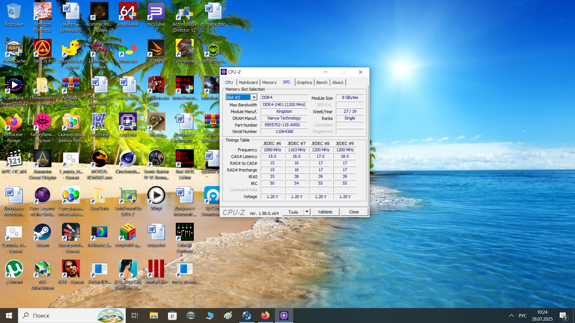

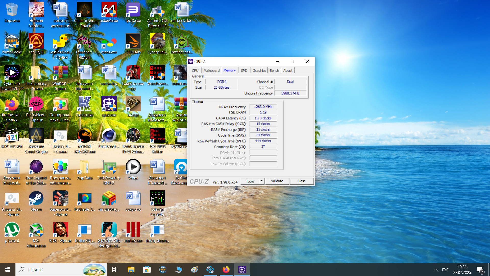

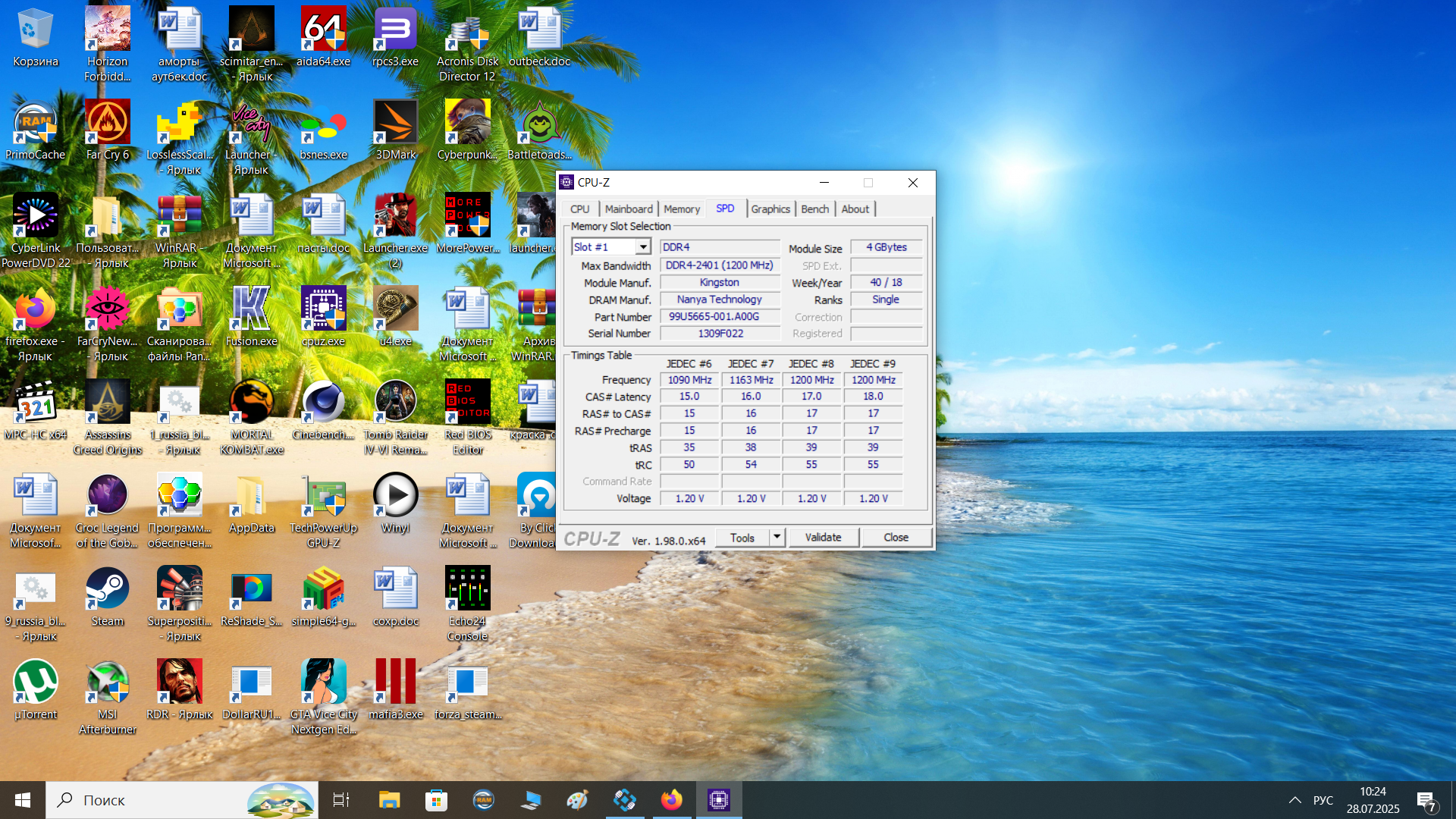

Короче для фулаш ди перестало хватать 20гб, вот думаю как лучше всего добавить.
Конфигурация asus z 170-p qqls память ddr4 кингстон 4гб/8гб/4гб/4гб всё это работает на частоте 2533, заведётся ли на той же частоте планка с 16гб? Конфу прилагаю.Или же брать две по 8гб?
заведётся\если будет две плашки памяти
Регистрация: 09.09.2016
Откуда: Бухарецк
нет идея в том что бы заменить одну 4гб на 16, а остальные оставить :?:
esi maya22 + jvc ax511 + 100гдш16
Регистрация: 07.01.2013
Откуда: с Кордона.
seebox писал(а):
нет идея
тут нет идей\ практика заключается в том одна плашка в канал
колхозить винегрет из 4 плашек на мутанте+инжинернике не очень хорошая затея.
Откуда: Бухарецк
Я понимаю, но у меня рабочий винегрет уже очень много лет работают 3 планки с 4гб и одна по 8, может есть ещё му..ки типа меня :scare:
