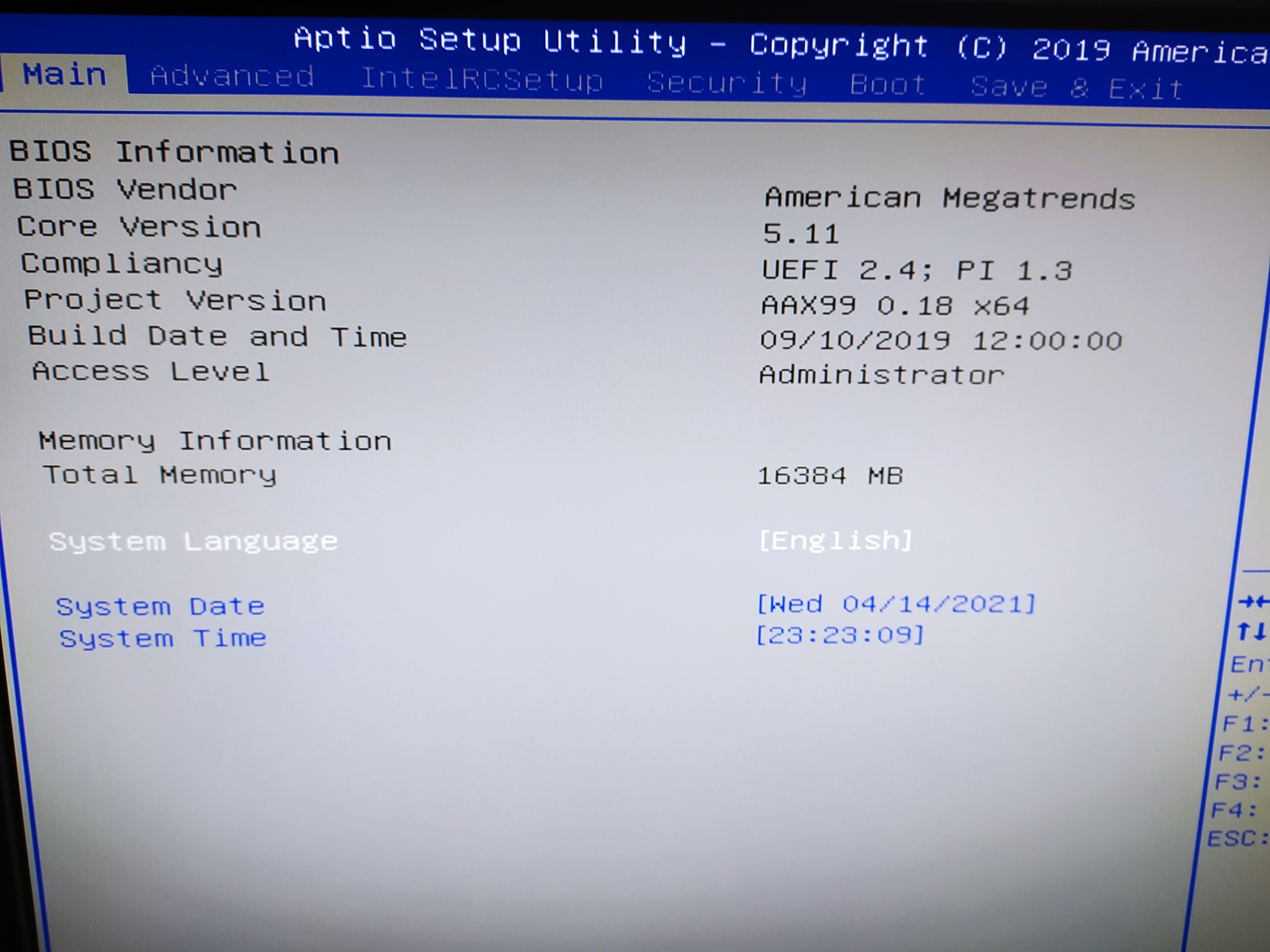

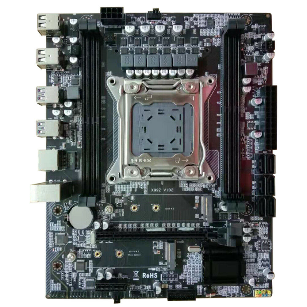

Все привет!
ХОчу сделать анлок турбобуста у 2620в3.
Но у меня система в мбр.
ПОпробовал один из способов. ПРошил другой биос, но анлок не работает. А биос другой прошил.
Моя плата: X99Z v102 \ X99M-CE5 черная Квида.
Вот фото биоса, который прошил. При котором Анлок не работает. Подскажите вариант, при котором можно прошить биос, не переделываю мбр в гпт.
Добавлено спустя 5 минут 14 секунд:
Прошивал с помощью Афудос. Не помню, по каким критериям выбрал биос. Хоть и перепрошил. Но не работает анлок.
https://xeon-e5450.ru/socket-2011-3/x99z-v102/ в этой статье к моей плате в конце дан списко биосов с анлоком. Какой точно подойдет к моей плате? Знает кто?
Добавлено спустя 5 минут 26 секунд:
Ой. у меня не такая плата, как на скрине. У меня с 6 сата. v102
