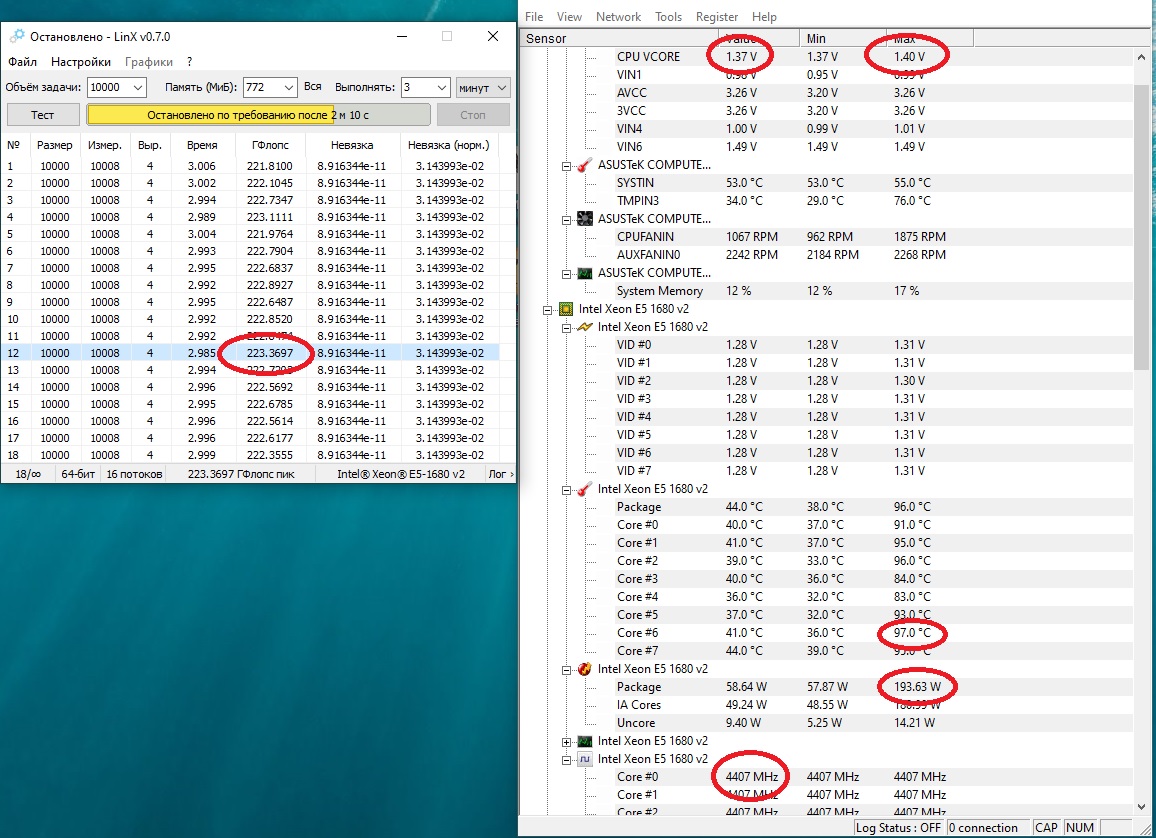

тогда как ты прокомментируешь вот этот скриночек?
разгон по шине мы видим. и вольтаж в простое сброшен.
поди пойми, что там по СPU-Z ибо в аиде то 1.392v показывает ака не сброшен.

Регистрация: 12.09.2016
Эээ ребят - вы что не видете что там шина 109 ? Это страп 100. В этом режиме офсет прекрасно работает на любой материнке.
может вы повторите то что на скрине выше и покажите здесь?
Я на днях продал систему на 1680v2 - так что уже не покажу. У меня работал на шине 103 и офсет работал. Права у меня была Asus sabertooth X79 - но она 1 в 1 по функционалу, так что должно быть также.
Максимум у меня заводилось до 107 но на 105 уже отваливался nvme ssd (в отдельно pci-e плате ) и sata. и офсет до 107 у меня работал. На 125 - нет, - только мануал

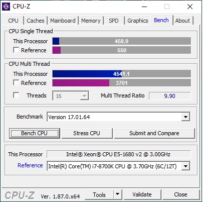

Добавлено спустя 3 минуты 1 секунду:
что из архива нашел
линкс.jpg [ 334.59 КБ | Просмотров: 1046 ]
CPUZ1680v2OC4400.jpg [ 66.29 КБ | Просмотров: 1046 ]
i9 9900K@5000 Подробнее в профиле
НЕ ВЕРЮ!
блин. - ну шину то видно что не 100 = 102,5 .
43*102,5 = 4407
Напряжение офсет был + 0,040.
О видео при продаже снимал - смотри .. но там я ставил 4300 - 43 * 100,1 - на 4300 - на продажу что бы у человека не глюкнуло ничего
