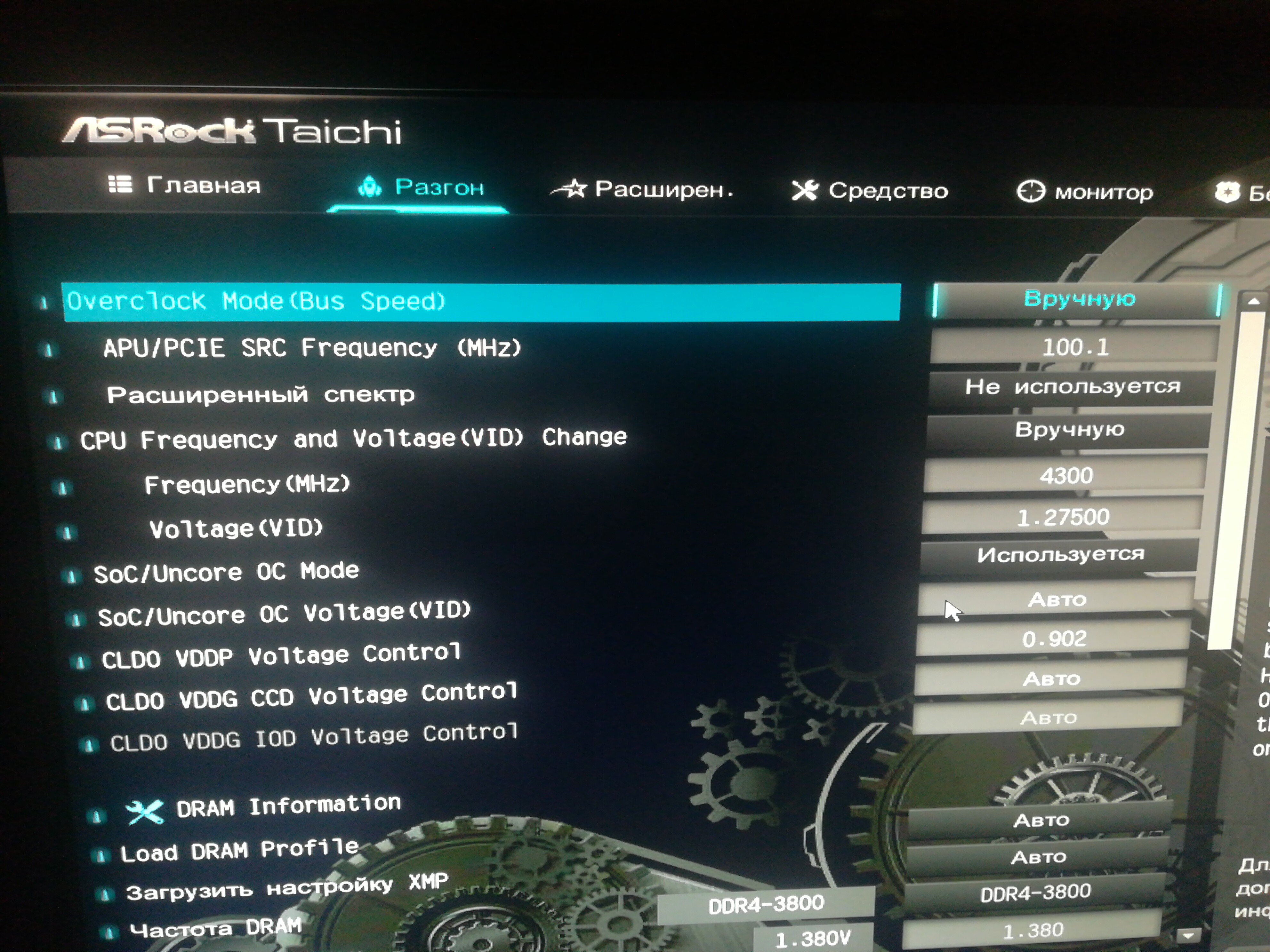

чайник12345
На моей плате так:

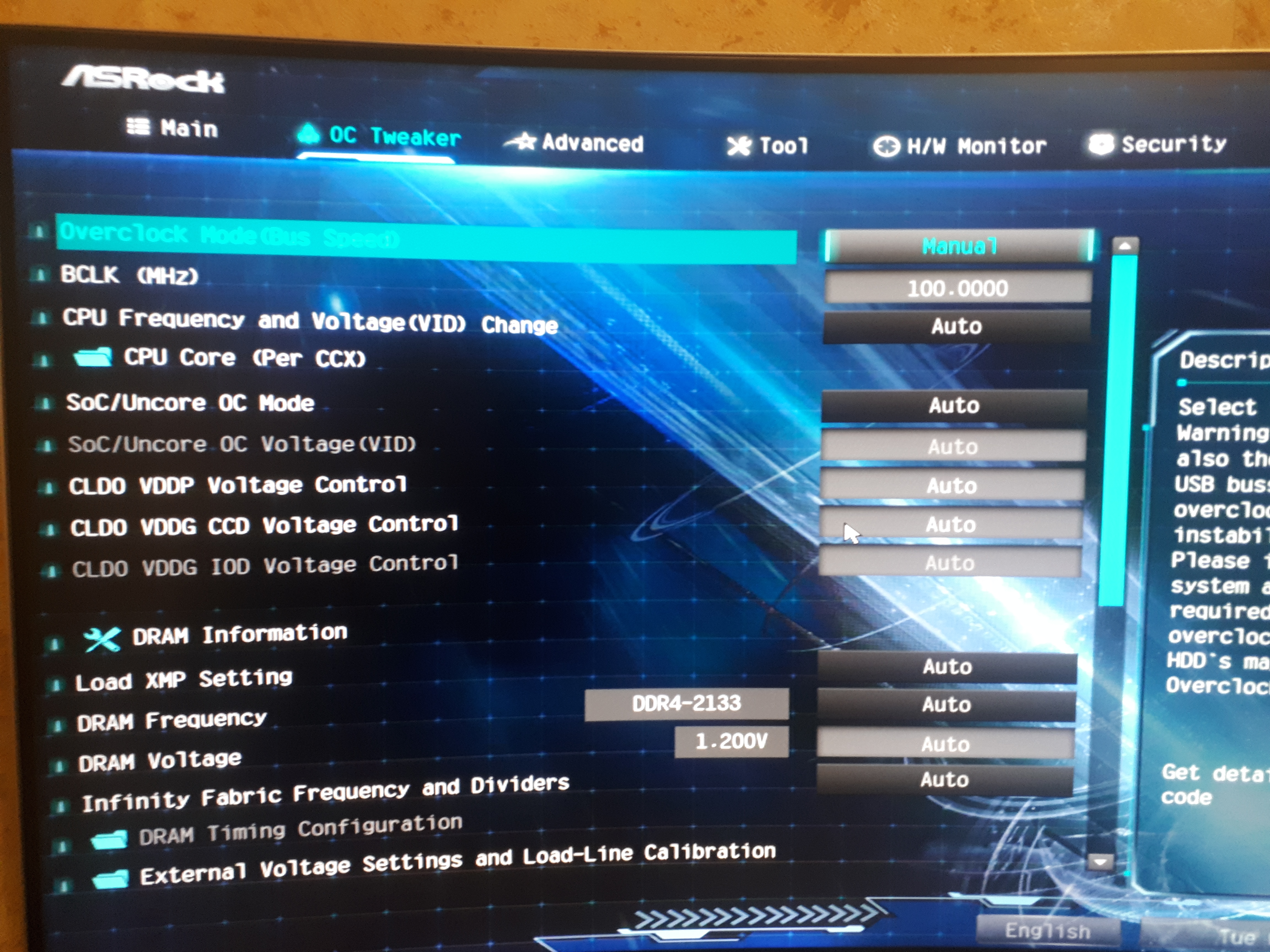

TKоля писал(а):
чайник12345
На моей плате так:
У вас материнка из более дорогого сегмента. У меня этой штуки вроде бы нет. Дело может быть еще и в Биосе, но кмк у наших плат просто разная доступность настроек.

чайник12345
У всех "эти штуки" одинаковые, просто на средне-цено-сегментных платах спрятаны, чтобы бестолковые юзеры не лезли туда, где находится управление цепями питания и т.п. - дабы не дай бог не вскрылось, какую дешманщину из элементной базы они туда впаивают :).
Например, можете задать им такой вопрос - По какой причине в программах мониторинга недоступны темп. сенсоры VRM, через SVI2 pwm-контроллера, хотя, к примеру, такой функционал 100% есть на связке Sic654 - RAA299004.
По сути:
В "OC Tweakers" вкладке должна быть опция "Overclock mode (bus speed)" наверху, если нет (на последнем биосе), ну что тогда... напишите им что они уроды...
20210601_132615.jpg [ 4.8 МБ | Просмотров: 2600 ]

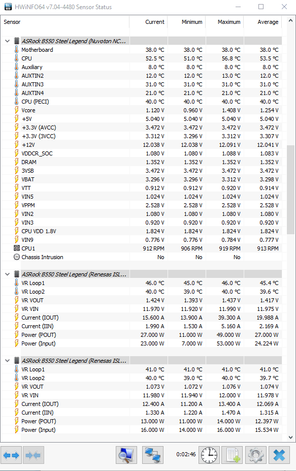

HWINFO на B550 показывает температуру VRM (а также напряжение и ток), AIDA64 нет.

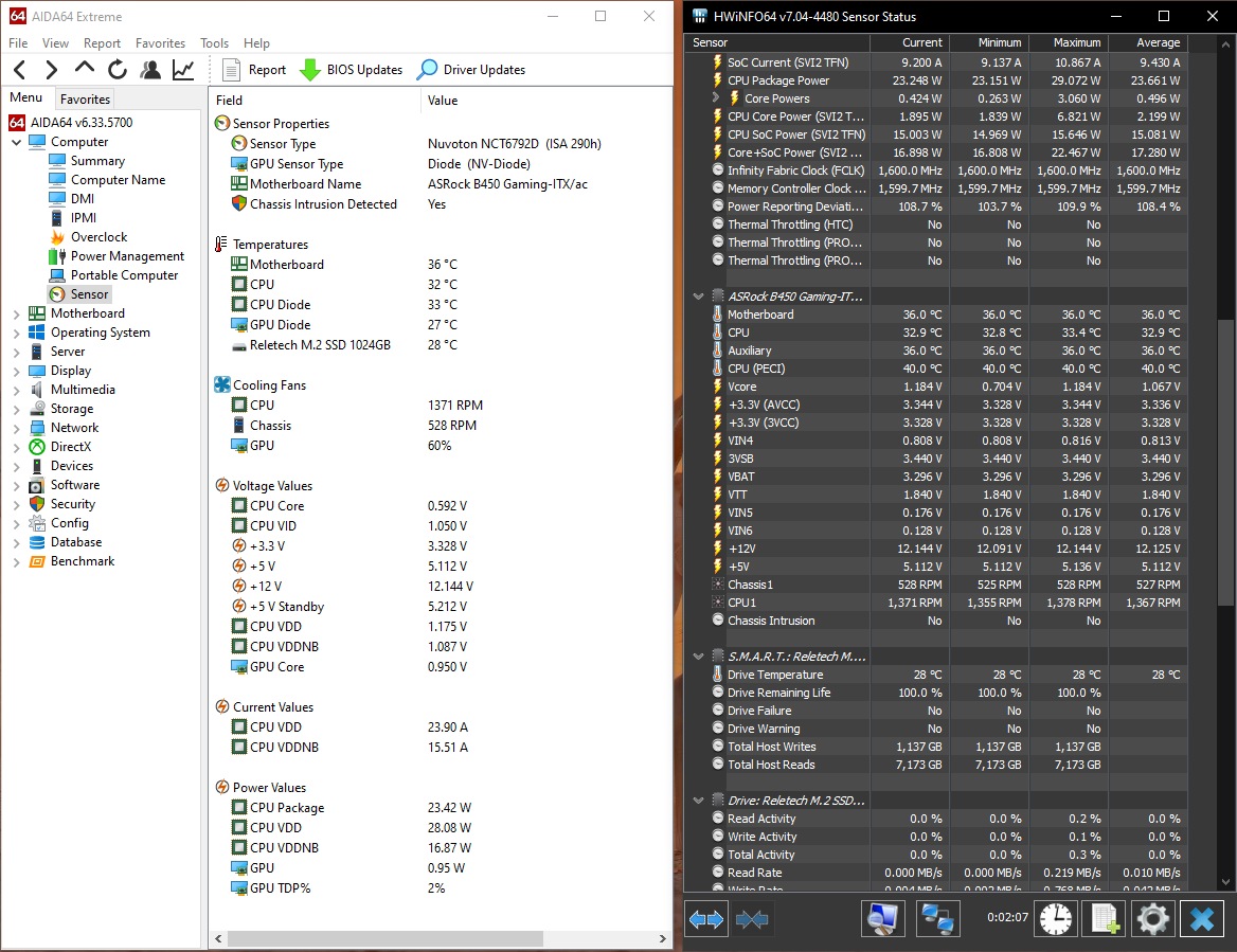

vol2008
Нет конечно. Просто предположил, что в Аиде не все датчики включены.
У меня плата на В450, показывает такое.
Untitled.png [ 149.04 КБ | Просмотров: 2421 ]

Регистрация: 29.06.2005
HWinfo.gif [ 48.22 КБ | Просмотров: 2386 ]

mkol
А что-нибудь с сайта asrock устанавливали, кроме биоса и драйверов чипсета? Может утилиты какие?
Первый раз такое вижу за три года :)
Первая группа, я так понял, SIC654, вторая - SIC654A ?
Вообще странно конечно, напряжения soc/cpu hwinfo же получает по svi2 от RAA 229004 , от чего темп. сенсоры недоступны тогда? Или темп. снимается по SBI-TSI ?
Нет, только драйвера чипсета, BIOS 2.00
Цитата:
Что там дальше написано - где ASRock B550 Steel Legend (Renesas ISL ... ?
Оба датчика отображаются как Renesas ISL 69138

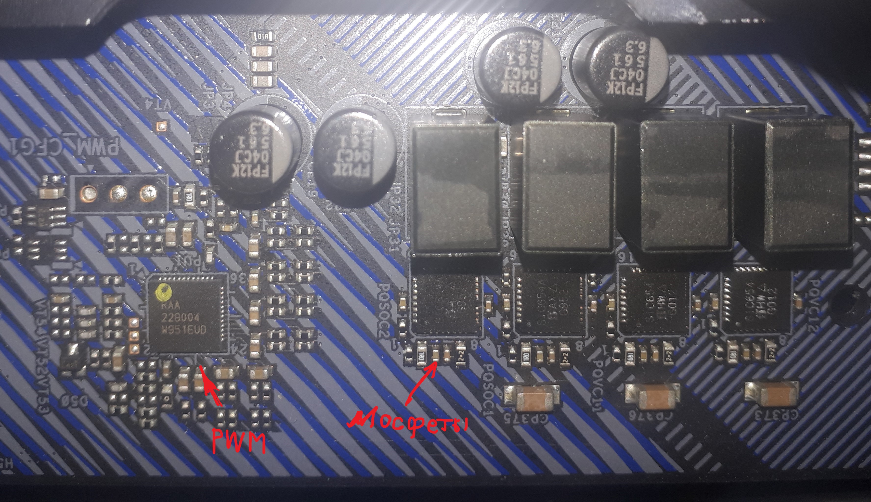

mkol
А можно как нибудь узнать, какая точно модель PWM контроллера на вашей плате?
Вот к примеру фото моего чипа:
vrm.jpg [ 1.42 МБ | Просмотров: 2001 ]

vol2008
Там стоит Renesas RAA229004 и ISL6617A, SiC654 и SiC654A. Вот обзор материнки https://www.overclockers.ua/motherboard ... velocita/1
