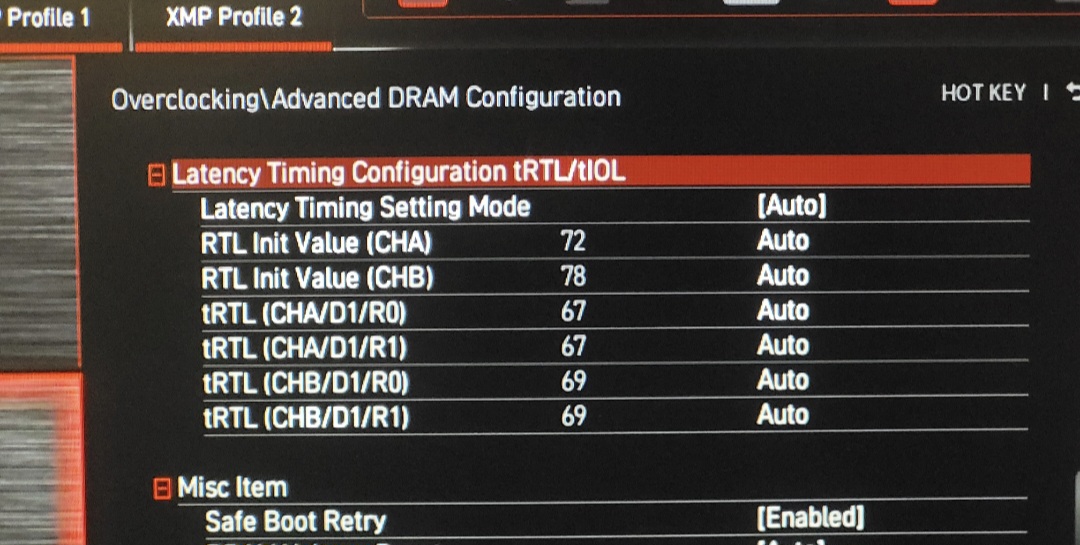

Что делать с тренировкой памяти на платах этого бренда на b660??
Блок тренировки в биосе очень куцый, как вообще должна выглядеть правильная тренировка в моем случае??
0805.jpg [ 192.87 КБ | Просмотров: 267 ]

ego0550 на скриншоте верная тренировка? Это полный джидек если что. Разница между каналами 6
Что делать с этим, если неправильно??
Даже не знаю, что делать с этим на 1700 сокете. Мануал от прошлых серий тут не подходит, спрашивал в теме про разгон DDR4 - там тоже никто не в курсе был, может с DDR5 уже научились, там узнай.
Разница между каналами там всего 2. 72 и 78 - это начало инциализации. От правильной тренировки там разница обычно незначительная, совсем не очевидная в реальных задачах, так что проще на нее забить.
Отключать.
