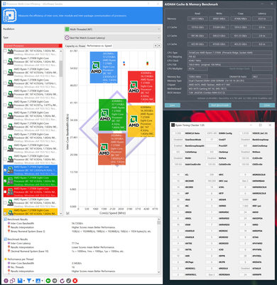

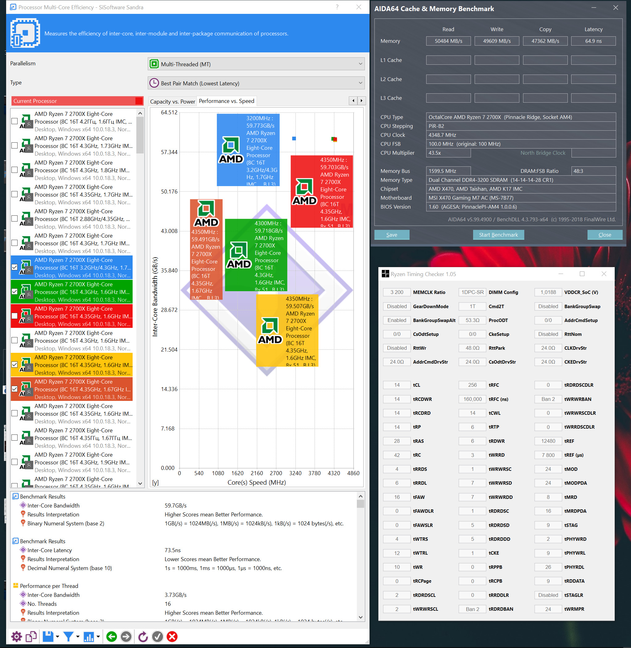

Настоятельно не советую устанавливать новую AGESA combo AM4 0.0.7.0 и 0.0.7.2
Есть весомые ухудшения Inter-Core Latency с 73.3 до 77.7 ns (5%) , Inter-Core Bandwidth с 59.5 до 56.72 GB/s (4.9%) и U0-U12 Data Latency с 105 до 112.7 ns (7%)
Тестовый пакет - SiSoftware Sandra,
Пресет 3200С14
136@3200С14SRbdie.jpg [ 230.74 КБ | Просмотров: 1873 ]
Результаты
1.0.0.6
good.jpg [ 1.25 МБ | Просмотров: 1850 ]
0.0.7.2
bad.jpg [ 1.25 МБ | Просмотров: 1850 ]
Я очень надеюсь что это не тактика зеленой компании, заранее сделал даунгрейд чтоб новый продукт выстрелил.

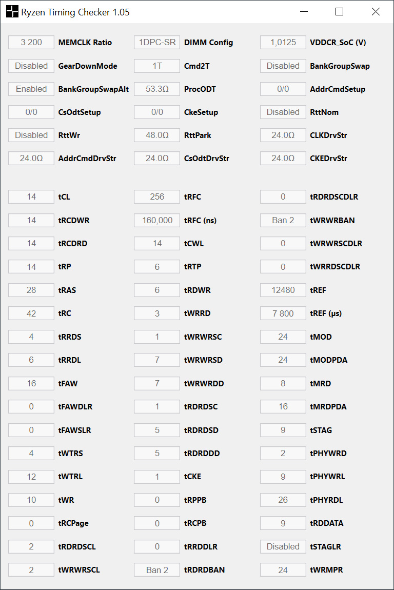

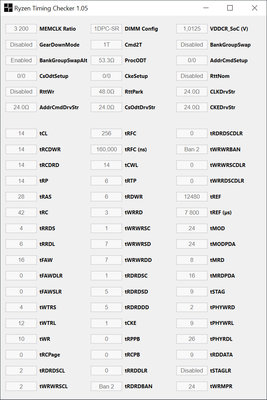

Попыхтел вчера еще и добыл стабильные 3533CL14 из двуранговых Hynix CJR, плата Asus Prime X470-Pro:
40925
SoC 1.14, DRAM Voltage 1.47
