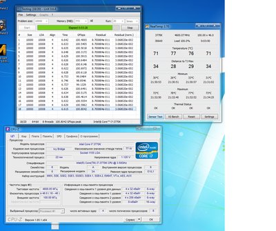

Парни, приветствую. Апгрэйдился недавно, решил подразогнать свой 3770К, БИОС обновил пока до 1.9, выставил на ядра частоты Per Core 4.4 4.5 4.6 4.7, зафиксировал множитель 1.125 и Additional Turbo Voltage +0.020V, остальное в дефолте (см. фото (флэшку куда то похерил)), ну и память выставил на 1600.
LinX проходит (см. скрин). Считается ли данный разгон "грамотным" и почему в LinX частота в основном 4.4Ггц, потому что работает многопоточность?

На первом скрине нифика не видно. Смысл в Per Core? Ставьте общий множитель. Турболимиты поднять. LLC срочно опустить до 3, иначе в нагрузке будет бешенно задирать, а в простое провал - чревато синьками
Потому что если все четыре ядра работают на максимуме то частота сбрасывается до минимальной, которую Вы установили в режиме Per Core. Потому и нафик эту шнягу. Это если Вы знаете, что у Вас именно какое то одно ядро нестабильно, тогда есть смысл использовать эту приблуду, что бы на этом ядре понизить частоту. Но это геморно выявлять, так что как я писал выше....

P.O.D. зделал, как Вы сказали. Единственное не понял с турболимитами...с ними (потому как не понял где это делать) ничего не делал. прогнал опять в LinX. Вот результаты

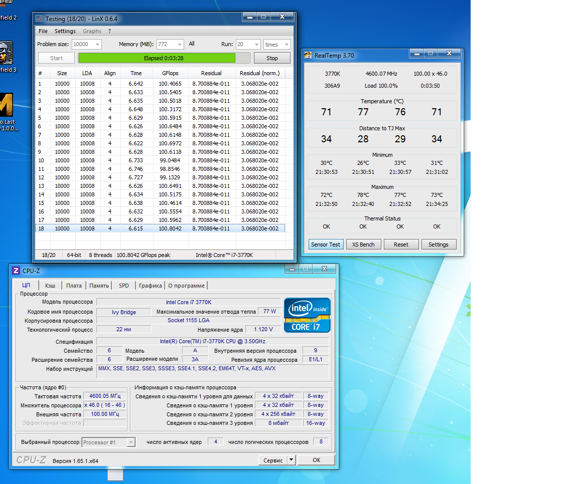

P.O.D. Сделал лимит в 220Вт, LinX у меня был с поддержкой AVX, но на всякий скачал еще раз с другого источника и запустил его. Вот результат

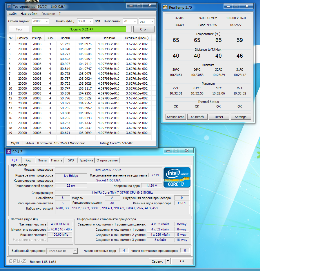

Как то странно у Вас этот LinX отображается, и температуры низковаты. Вроде, по гигафлопсам где то близко, хотя должно быть как у меня либо немного выше. У Вас семерка с SP1? Вот смотрите скрин правильного LinX (заголовок окна)

P.O.D.
Уже говорилось, что судить о правильности Линкс- можно только по гигафлопсам!!!!!
Название было добавлено умельцами-переводчиками))))
Вот мой САМЫЙ правильный)))))))))

BY_Pashka
Не, ну это понятно, просто вроде все качают с одного и того же места, поэтому... Меня вводят в заблуждение его температуры и немного меньше гигафлопсов при одинаковых настройках. Но если там действительно AVX, то это очень удачный экземпляр камня (как для ивика) исходя из соотношения напряжения, частоты и температуры. Думаю там можно 5Ггц взять
Температуры? Разница в 260мВ это всёж много.
Гигафлопсы? Так там HT включен, с ним и должно быть ~105Гфл.
Так что незаблуждайся :D

Так что? Получается разгон удался на этих частотах?
Суббота - это фамильный праздник
Регистрация: 15.10.2006
Откуда: СПб
dimassubbota Собственно да, сам смотри http://forums.overclockers.ru/viewtopic.php?p=9425370#p9425370 сравни 1-е и 2-е место

Васисуалий писал(а):
Так там HT включен
Точно! Вопрос снят )
