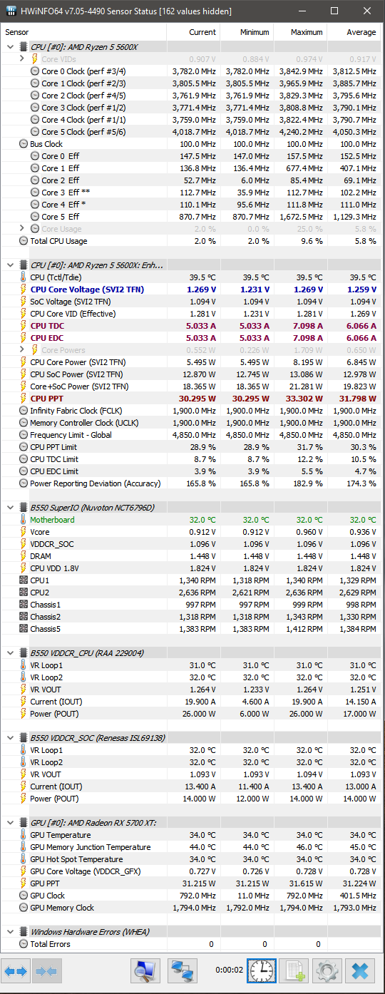

Darius13 писал(а):
Там стоит Renesas RAA229004
Да в курсе, что в обзорах пишут. Только не уверен, что в новых платах тот же контроллер. По крайней мере выяснил, что на X570 платах с ISL 69147 (taichi, PG X, steel legend и extreme 4) HWINFO показывает точно так, как а скрине у mkol.
PJVol @OCN, Anandtech
Регистрация: 29.06.2005
Не факт, что программа HWinfo считывает идентификатор VRM (если он вообще программно доступен), скорее всего программа берет информацию из своей базы данных, так что не стоит доверять модели VRM по показаниям программы - у VRM нет VID и PID как у PCI и USB оборудования для четкой идентификации.
Регистрация: 29.09.2017
Откуда: дровишки?
Фото: 29
mkol
Да пофигу, что она пишет в названии, речь о том что она ВООБЩЕ что-то показывает. Поэтому я и попросил сделать скрин самого чипа.
Откуда: дровишки?
Фото: 29
@mkol @Darius13
Пока отбой тревоги. Написал Мартину на его форуме, - пообещал вроде исправить в следующей "бете"...
На зарубежных обзорах есть четкое фото VRM RAA229004:
1) http://www.technews.lt/portal/reviews/l ... plokste/4/
2) https://www.tweaktown.com/reviews/9687/ ... index.html
3) https://www.comptoir-hardware.com/artic ... ml?start=1
4) https://www.guru3d.com/articles_pages/a ... iew,4.html
Ждем новую версию HWinfo с исправленной информацией.
Откуда: дровишки?
Фото: 29
Странный вы человек, я выложил фото СВОЕЙ платы, чтобы сравнить с другими платами не с обзоров, котрым почти год уже, а которые куплены недавно. Ну да ладно, проехали уже. Видимо проблемы с русским языком, либо у меня, либо еще у кого...

mkol, Darius13
Теперь другое дело (не прошло и пол-года :-) )
hwinfo-beta.PNG [ 125.04 КБ | Просмотров: 2788 ]
И что под нагрузками выходит по температурам?
Откуда: дровишки?
Фото: 29
Andreika
В ОССТ avx2/large/extreme/steady до 39-40 доползает (мин. 10 где-то устаканивается) - проц 78 при этом, 60А tdc/~100W. В разгоне не пробовал еще.
