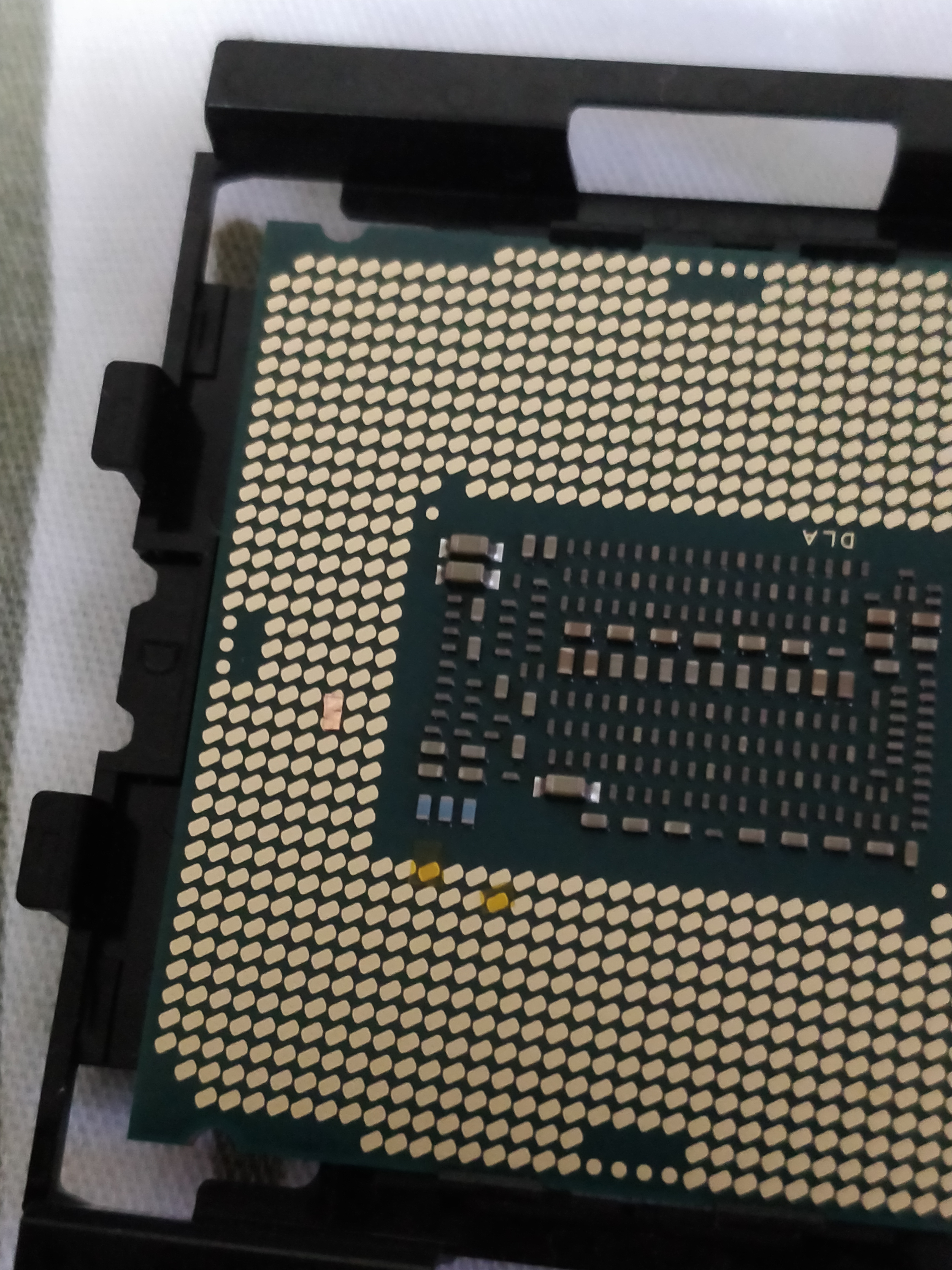

Имеется процессор i5 6400 и мат.плата ASUS Maximus VIII Hero, поставил i9 9900k ревизии R0.
Использовал мод.биос, сделанный в CoffeeTime 0.85a, добавлял микрокод D2 для 906ED в advanced mode.
Изолировал с помощью каптона, замыкал на процессоре перемычку для запуска https://i.imgur.com/MWLpLm0.jpg

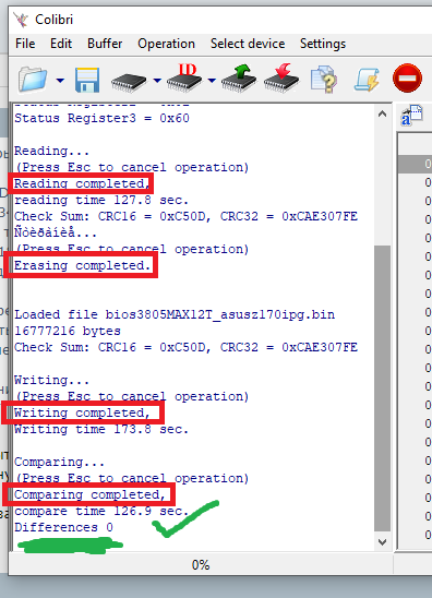

Прошивал с помощью программатора CH341A, используя AsProgrammer 1.4.0, сверку прошло при прошивке.

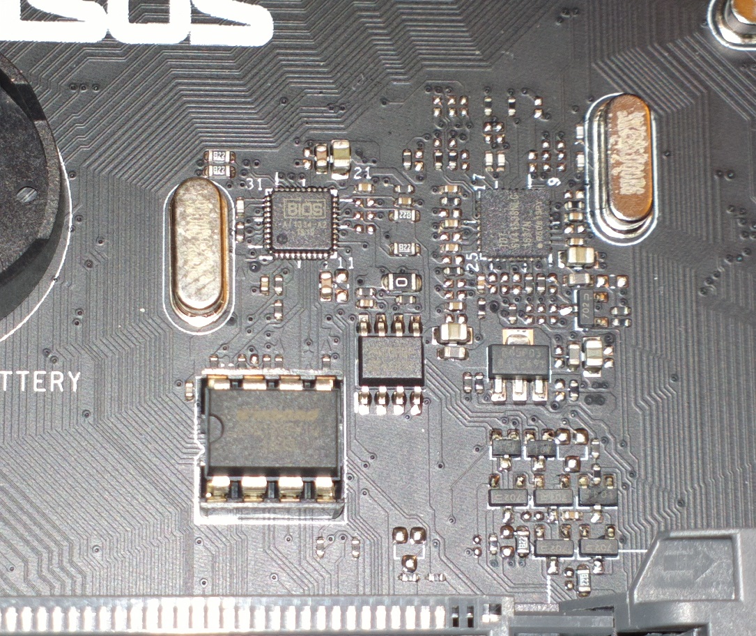

  • Программатор
    Безотказный вариант. Работа с программатором подробнее описана в пункте 5.6.

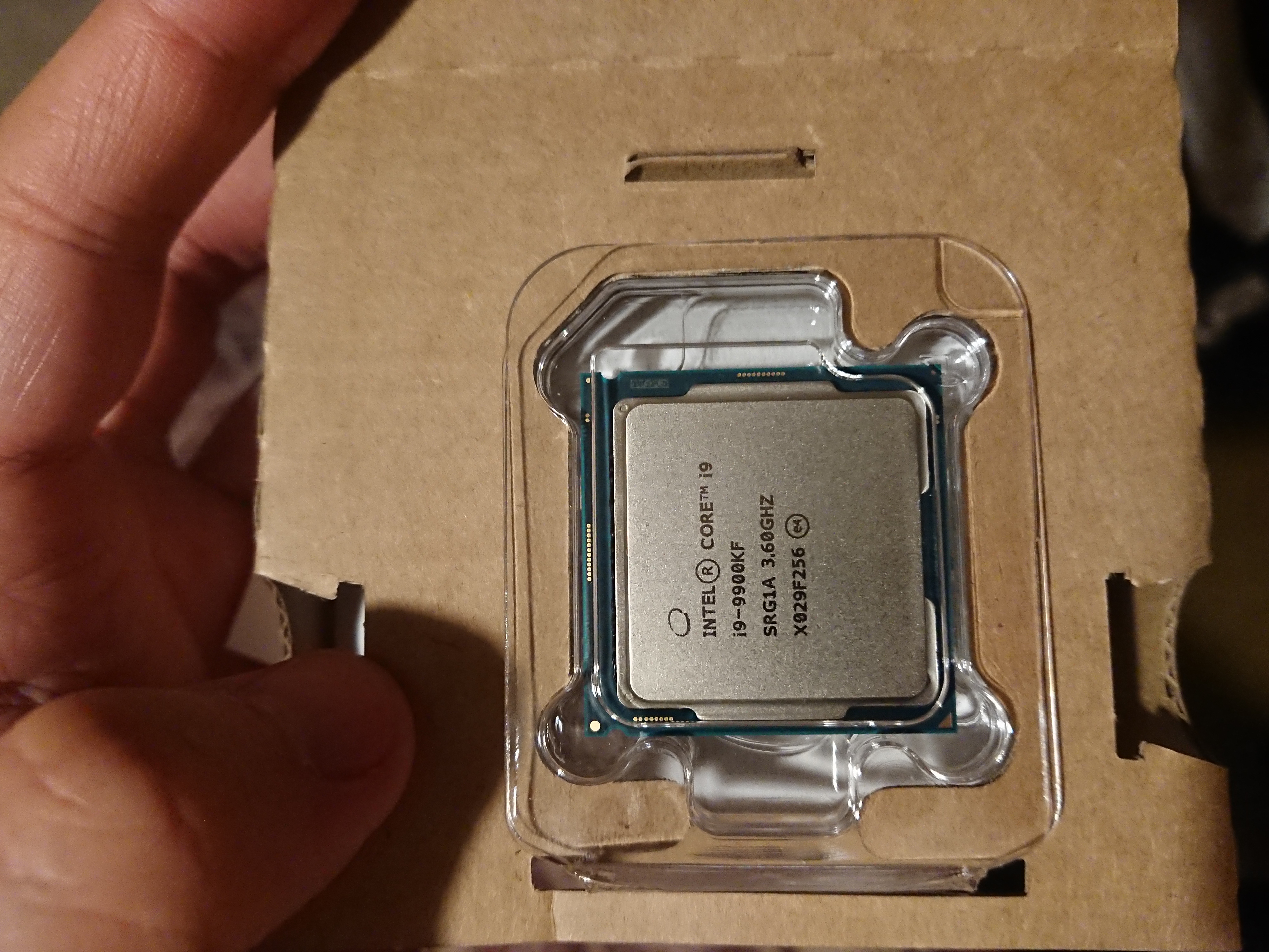

  • Ревизия P0 — микрокод 906EC, используется 8-ми ядерный кристалл, требуется пинмод в соответствии с пунктом 3.2. Скорее всего, больше не производится.
    Процессоры: i5-9400 (SRELV), 9400F (SRFAH), i5-9600K (SRELU), i5-9600KF (SRFAD), i7-9700K (SRELT), i7-9700KF (SRFAC), i9-9900K (SRELS), i9-9900KF (SRFAA)
  • Ревизия R0* — микрокод 906ED, используется 8-ми ядерный кристалл, визуально подложка не отличается от P0, но ревизию можно опознать по S-spec маркировке «SRGxx» на крышке, требуется пинмод в соответствии с пунктом 3.2. Пришла на замену P0.
    Процессоры: i5-9400 (SRG0Y), i5-9400F (SRG0Z), i5-9500F (SRG10), i5-9600K (SRG11), i5-9600KF (SRG12), i7-9700, i7-9700F, i7-9700K (SRG15), i7-9700KF (SRG16), i7-9700T, i9-9900 (SRG18), i9-9900K (SRG19), i9-9900KF (SRG1A), i9-9900T, i9-9900KS (SRG1Q)

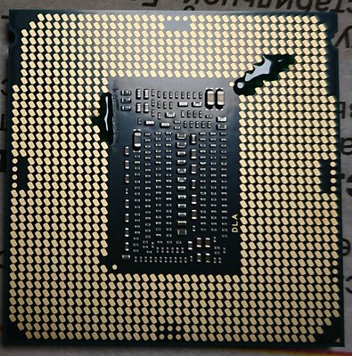

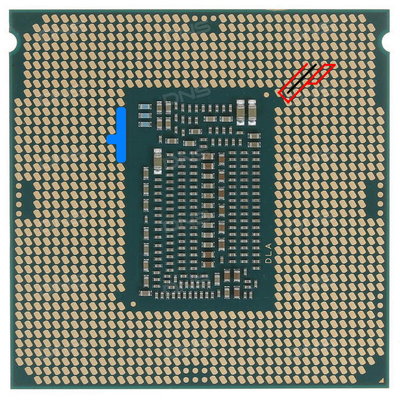

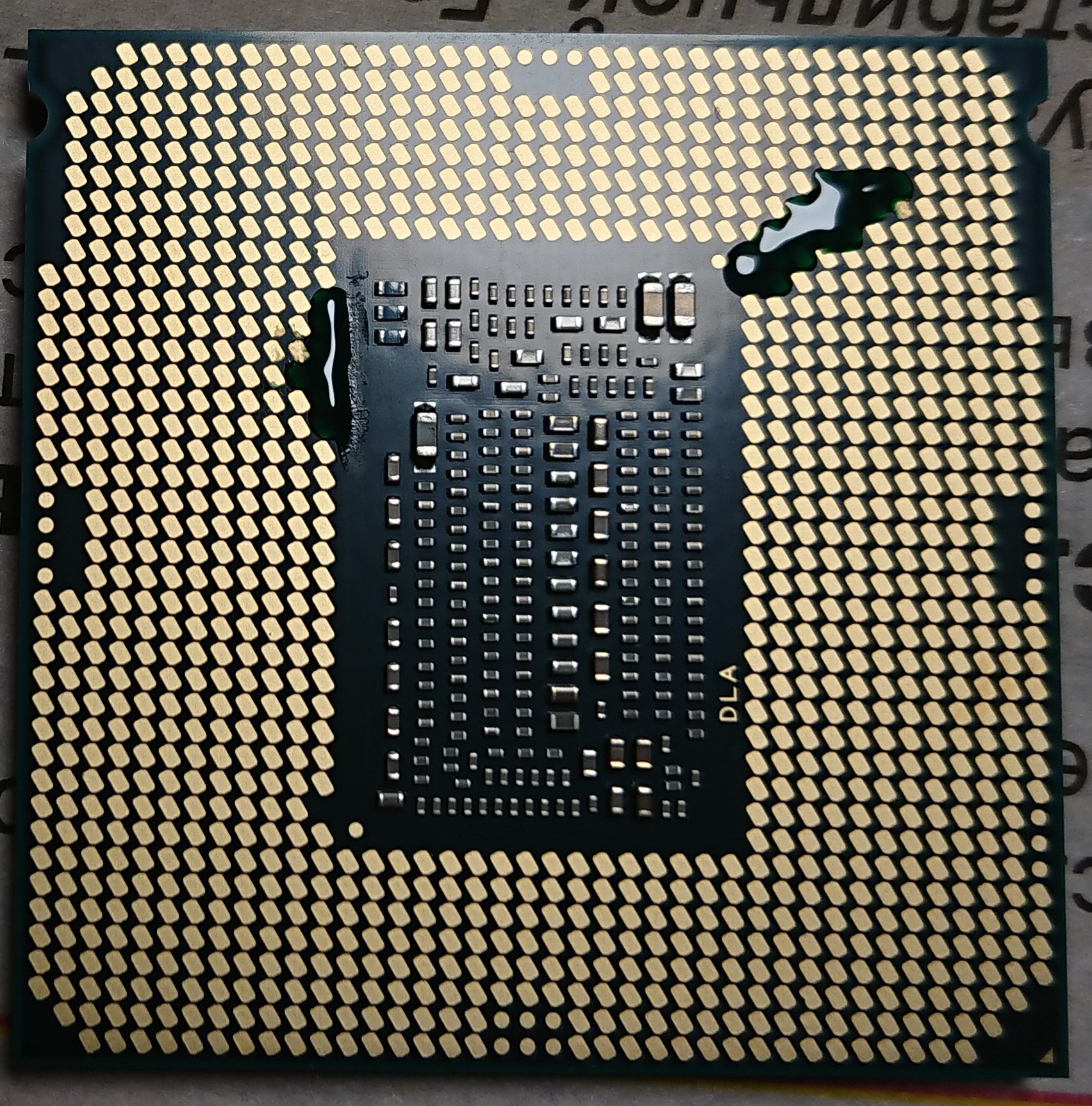

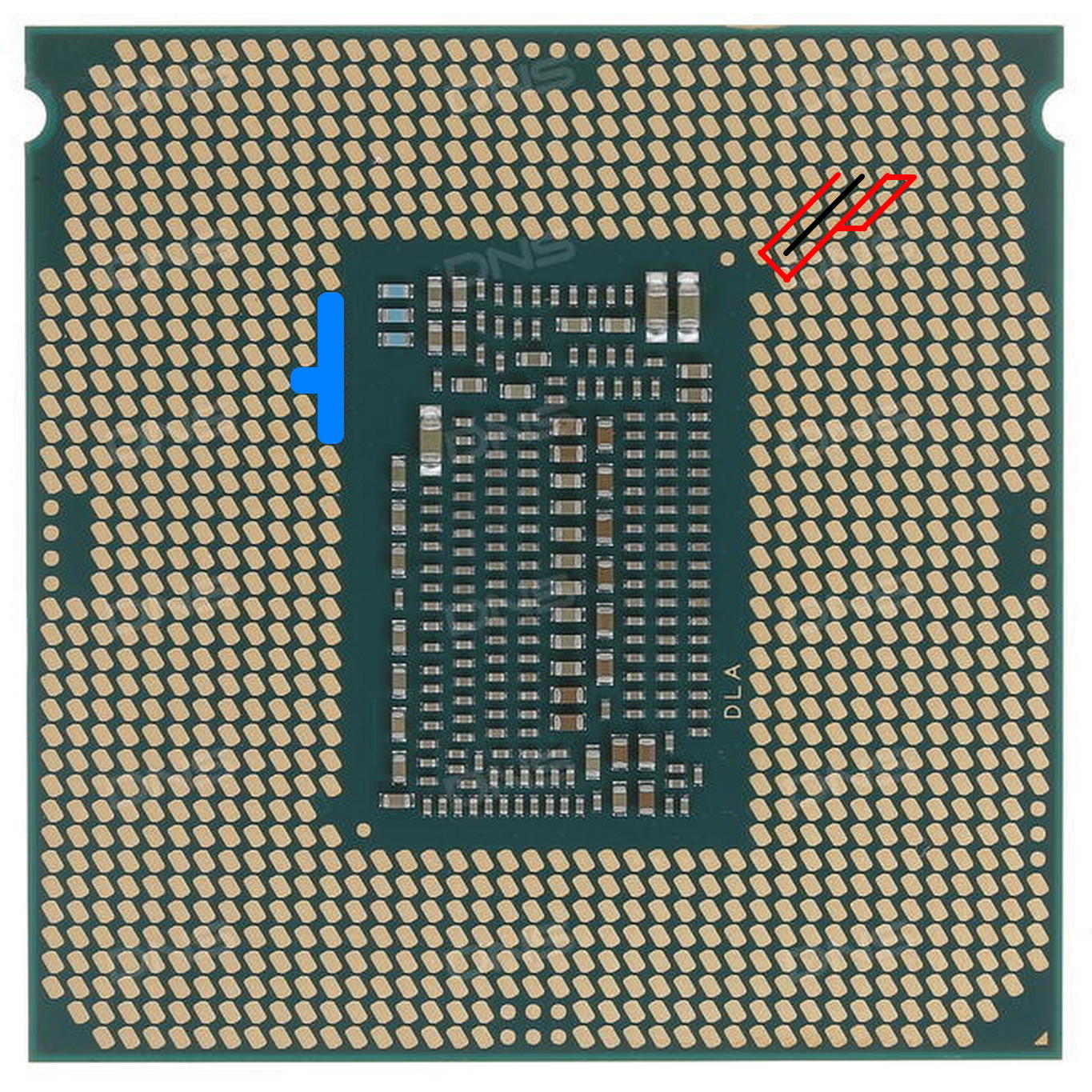

3.2 Пинмод для U0/P0/R0
    Рекомендации:
  • Для процессоров ревизии B0 пинмод не требуется.
  • Фактически, закорачивать контакты (#SKTOCC и GND) нужно в сокете, чтобы материнская плата получила сигнал о наличии процессора и включилась.
  • Простейший способ сделать перемычку - наклеить маленькую полоску пищевой фольги на двусторонний скотч. Подойдут и металлизированный скотч, токопроводящий клей, маркер, лак. В качестве временного решения сгодится мягкий карандаш (возможно, придется подбирать подходящий); начертите им дорожку между нужными контактами.
  • Крайне важно следить, чтобы перемычка не съехала при закрытии рамки сокета и не задела лишние контакты!
  • Для изоляции лучше применять каптоновый скотч или акриловый лак. Изолента не хуже по характеристикам, но менее удобна в использовании.
  • Ни в коем случае не используйте для изоляции лак для ногтей!
  • Желтым цветом обозначены контакты, которые также имеют различное назначение в сокетах 1151v1 и 1151v2, но пока не найдено плат, для которых нужна их обязательная изоляция.
  • Перед установкой процессора обязательно протрите все неизолированные контакты спиртом.
  • Последствия кривого пинмода:
  • Если плате нужна закорачивающая перемычка (см. картинку), то без нее она просто не включится.
  • Если перемычка зацепит соседние контакты, это помешает запуску системы. В редких случаях возможны повреждения iGPU или DDR.
  • Все платы, кроме Gigabyte: если не изолировать указанные на картинке контакты (или изоляция с них сползет), то соответствующие пины в сокете просто сгорят, как предохранитель. Работоспособность системы не пострадает.
  • Gigabyte: если не изолировать бОльшую зону контактов, отмеченных красным, то у платы сгорит одна из фаз питания процессора, а контакты останутся целы. Если изоляция есть, но частично сползет, то соответствующие пины в сокете сгорят, как предохранитель. Работоспособность системы в обоих случаях не пострадает.
  • Дополнительно:
  • Выполненная в соответствии с картинкой изоляция контактов гарантирует, что ничего не сгорит и железо не потеряет товарный вид. Однако, иногда изоляции может потребоваться меньше или не потребоваться вовсе. Чтобы это определить, проверьте отсутствие КЗ на землю для каждого отмеченного для вашей платы контакта в сокете. Пины, «звонящиеся» на землю, изолировать нужно.
  • Замыкание контактов на процессоре можно заменить перемычкой на материнской плате, однако для каждой модели придется искать расположение нужных контактов индивидуально. Пример замыкания на мат.плате находится в пункте 8.1 "Статьи пользователей, решения проблем, подборка информации по платам"
  • Все указанные для изоляции контакты можно удалить из сокета физически — при этом сохранится работоспособность всех поколений процессоров.
  • Сравнение распиновки сокетов 1151v1 и 1151v2.

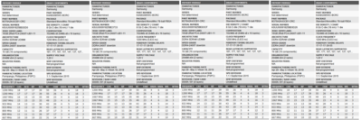

    Таблица совместимости:
    YES — Работает, проверено.
    99% — Должно работать, не проверено.
    NO — Не работает.
    NOT ALL — Работает не для всех плат, зависимость выявлена.
    50/50 — Работает не для всех плат, зависимость не выявлена.
    * — Для многих «топовых» плат 100 серии (например Maximus VIII серия, Z170-Deluxe, Z170-A) отключение МЕ на 2xxx биосах (для запуска Xeon) приводит к неработоспособности системы.
    Решение: Не найдено.
    ** — На некоторых платах 100 серии (например M8F, M8HA, Z170-A, Z170-AR, H170-ProGaming, Z170-ProGaming) на 3ххх биосах при установке 12-ти поточных зионов встречается one_boot_bug — однократный удачный запуск и неработоспособность в дальнейшем.
    Решение: Использовать 2ххх версию биоса.
    *** — Некоторые 200 платы (например ROG серия Z270, Z270-A) могут работать с 12-ти поточными процессорами на 0ххх версиях биоса. На части плат (например Z270-P, Z270-Dragon) запуску 12-ти поточников помогает удаление модуля «12T_blocker» (терминология CoffeeTime, GUID=64BEA199-7C6C-4F51-B0DA-F42C897DA5CC), если он есть в биосе. Зависимость результатов пока не определена, нужно тестировать для каждой конкретной платы.
    Решение: Использовать порт-биос от совместимой Z370 платы.
    **** — Для большинства плат 200 серии можно портировать биос от совместимой Z370 материнки, если такая существует. Удачный исход позволит запускать на ней все Coffee Lake процессоры. Метод применим и для не-Z материнок.

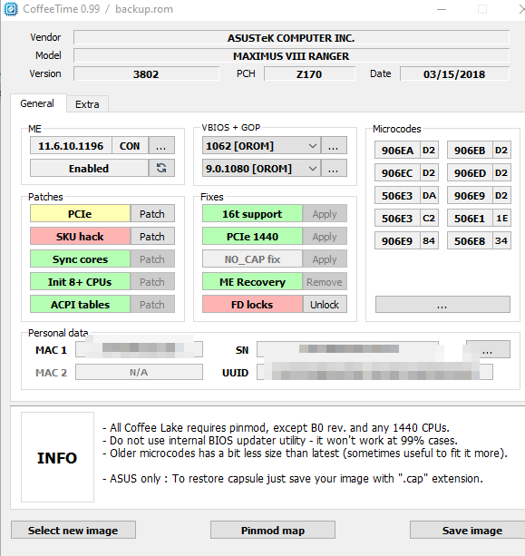

4.2 Софт для автомодификации

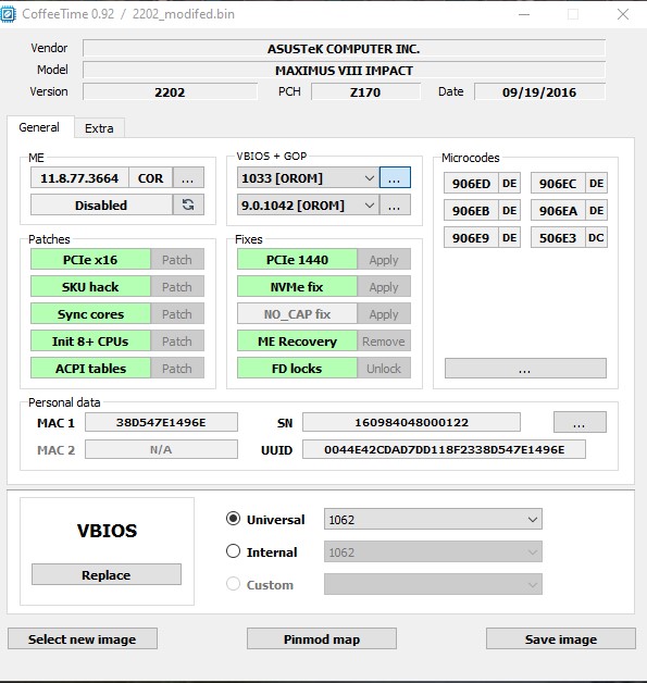

    Существует два автоматизированных инструмента для внедрения в биос поддержки Coffee Lake:
  • CoffeeTime 0.85a [ Я.Диск ]
    Автор: svarmod
    Для корректной работы процессоров разархивировать содержимое CoffeTime.085-add_MC by Michael_Code в папку с CoffeeTime 0.85a с заменой файлов. Данный архив содержит актуальные рабочие микрокоды D2.

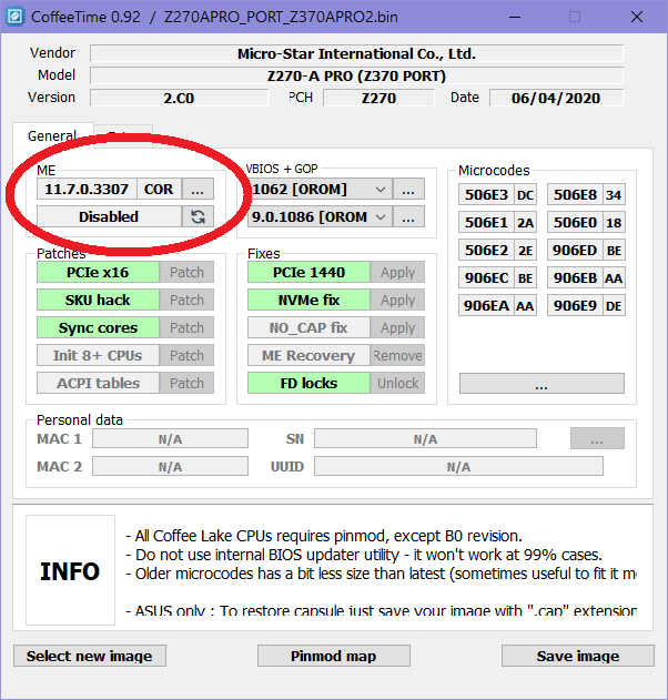

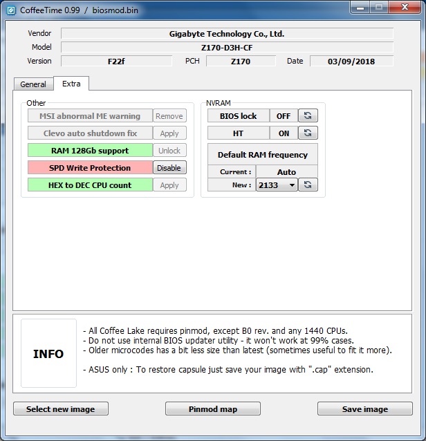

  • CoffeeTime 0.92 [ Я.Диск ] [ Mega ]
    Автор: svarmod
    Эта версия не содержит автомодификации, все изменения в биосе проводятся "вручную"; предоставляется без каких-либо подсказок, с GUI, новыми фишками и прочими удобствами.
    Больше информации о новой версии на [ Страница 407 ]
  • AllInOne_Tool [ Mega ]
    Автор: Revlaay, тема на форуме win-raid.
    Мы воспользуемся CoffeeTime 0.85а, хотя все варианты вполне рабочие.

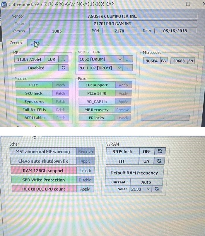

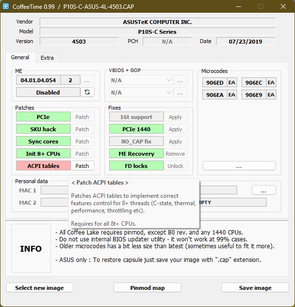

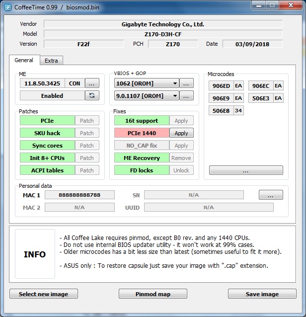

4.3 Гайд по использованию CoffeeTime 0.85a
    В программе важно каждое информационное сообщение! Если у вас проблемы с английским, пользуйтесь онлайн-переводчиками.
    Перед тем как:
    • Отключите антивирус
    • Для правильной работы в путях к программе и рабочим файлам не должны содержаться пробелы, символ обратной скобки «)» и русские буквы
    • Если вы запускаете CoffeeTime первый раз и ранее не пользовались FlashImageTool, то примите лицензионное соглашение, окно с которым появится при сканировании прошивки
    • Распакуйте скаченный архив
    Запустите CoffeeTime.exe.
    На главной странице указаны особенности использования программы, контакты для обратной связи и предложение прочитать readme.txt для более полного знакомства с функционалом и содержанием версии.
    Для продолжения работы введите «1» и нажмите Enter.
    Откроется окно проводника; выберите скачанный с официального сайта биос и нажмите «Открыть».
    Также можно просто перетащить заводской файл прошивки на CoffeeTime.exe, используя Drag'n'Drop.

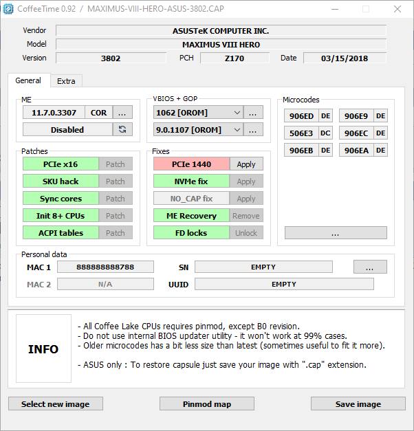

    Далее появится главное меню программы.
    При выборе «i», будет выведена подробная справка по ревизиям процессоров.
    Для возврата в главное меню выберите «b»
    1. Рассмотрим возможности автоматического режима
    Важные примечания:
    • По умолчанию в этом режиме микрокод для ревизии R0 не добавляется
    • Если пункт с наименованием необходимого процессора отсутствует, то можно выбрать аналогичный по ревизии и количеству ядер/потоков вариант
    Для продолжения введите цифру, соответствующую целевому процессору, и нажмите Enter.
    Зеленым отмечены компоненты, не требующие модификации, красным — те, которые необходимо модифицировать.
    Желтым отмечены пункты, не влияюшие на работоспособность мода.
    Рекомендуется снять защиту, введя «2».
    Основная часть модификации применяется после ввода «1».
    В следующем окне выберите процессоры, с которыми нужно сохранить совместимость:
    Возможно добавление всех микрокодов для мат.плат ASUS, введя «i».
    Функция экспериментальная, но для 99% плат ASUS все работает как надо.
    Выберите из доступных вариантов нужный и нажмите Enter.
    Начнется процесс автоматической модификации:
    Иногда при подготовке биоса для 12/16-ти поточных процессоров часть ACPI-таблиц не модифицируется (характерно для 2xxx прошивок от ASUS):
    Если проблема НЕ в таблице A M I, то это не очень критично — выбирайте «1» и продолжайте.
    Процесс окончен. Удостоверьтесь, что красных строчек не осталось!
    Теперь можно воспользоваться функциями переноса MAC-адреса (любые платы с сетевым контроллером Intel) и личных данных (только платы ASUS). Этот шаг не обязателен и не влияет на работоспособность кофемода.
    Введите «3», если этот вариант присутствует:
    Доступные варианты:
    «1» - Перенос MAC-адреса с компьютера, на котором запущена CoffeeTime.
    «2» - Ручной ввод MAC-адреса.
    «3» - Перенос всех данных из дампа, созданного заранее (только для плат ASUS).
    Применив необходимые функции возвращайтесь в главное меню, введя «b»...
    … и «e» для завершения процесса модификации.
    Для плат ASUS далее появится окно с возможностью восстановить капсулу (.CAP) для прошивки через USB Flashback. Если ваша модель наделена такой функцией и вы собираетесь ей воспользоваться — соглашайтесь. В остальных случаях смело выбирайте «n».
    На последнем экране указаны имя выходного файла, краткие рекомендации по методу прошивки, предупреждения.
    Если необходим пинмод контактов, то выберите «v» для просмотра схемы.
    Для генерации расширенной информации и сохранения ее в текстовый файл введите «s», для выхода - «e».

    К примеру, на руках оказался процессор i5 9600K c кодом на крышке (SRG11), относящейся к ревизии R0-микрокод 906ED. CoffeeTime по умолчанию в автоматическом режиме добавит микрокрод 906EC, если выберете пункт 2. i7 9xxx / i5 9600K.
    В этом случае нужно добавить необходимый микрокод через Advanced mode.
    Вводим «0», потом удаляем все микрокоды, введя «0», далее добавить те, которые Вам нужны, исходя из ревизии (пункт 3.1 Ревизии Coffee Lake). Количество места под микрокоды ограничено, поэтому обычно можно добавить не больше трёх, зависит от биоса мат.платы. Завершаем модификацию, если больше не требуется никаких изменений, после ввода «e».

5.3 Ручная разблокировка регионов, переключение платы в сервисный режим (HDA_SDO)
  • Временное (до перезагрузки) отключение блокировки всех регионов реализуется путем замыкания контактов на аудиочипе Realtek.
  • Для перевода платы в сервисный режим нужно подать 3.3В (логическую единицу) на вывод HDA_SDO с момента нажатия на кнопку включения до начала отображения POST на экране.
  • У Realtek +3.3В — это DVDD (1 нога чипа), HDA_SDO – SDATA-OUT (5 нога чипа).
  • Полностью обесточьте ПК, замкните ножки пинцетом или согнутой скрепкой, после чего включите систему, дождитесь начала процедуры POST и снимите замыкание. В случае успеха, до перезагрузки будут возможны любые операции чтения и записи для всех регионов UEFI BIOS.

  • Для CH341A рекомендуется использовать программы:
    - CH341A Programmer v1.18 [Скачать]
    - AsProgrammer [Скачать]
    - Colibri [Скачать]
  • #77#77#77
    Перед использованием программы для прошивки требуется ручная установка драйвера, в установщике драйвера должна быть надпись WDM.
    В AsProgrammer 1.4.0 и CH341A v1.18 драйвер находится в папке "CH341Parallel_driver_support WIN7", в Colibri он один единственный и рабочий
    После установки драйвера программатор должен определяться в диспетчере устройств вот так
    Пример использования AsProgrammer 1.4.0:
    Сообщений об ошибках на этапе считывания, стирания, проверки, записи, сравнения содержимого быть не должно!
    (Изображение кликабельно)

Регистрация: 23.08.2019
Цитата:
это как ? Либо выдрал пины в сокете ,а за чем тогда изолировать ?
я пины не стал удалять, Зачем? Изолировали их какой-то специальной темой(Не вдавался в подробности), сказали, что если надо, легко можно снять

Добавлю инфу по пинмоду Gigabyte z270 Gaming K3.
Похоже, для нее не надо изолировать бОльшую группу контактов. Они в схеме материнки никуда не подсоединены, проверял 2 раза. Но все скоммутированы между собой, обозначены красным цветом. В кофейниках это область дополнительного питания VCC и было бы неплохо найти на материнке, где можно сделать перемычку с +VRM. Также, если заклеивать по рисунку в шапке, то изолируются 4 контакта VSS (земли), что не есть хорошо для питалова, особенно в разгоне, обозначены черным цветом. Изолирование, показанное синим цветом обязательно. Именно там происходит короткое замыкание при установке Coffee, а Гига как специально скоммутировала для этого 5 контактов.

Замечание интересное, но никому не посоветую руководствоваться только им.
Как выяснил камрад oh00, мучая GA-B250-HD3, разные экземпляры одной и той же модели (одной и той же ревизии) могут иметь разную реализацию подключеняи RSVD пинов.
Так что для Gigabyte 200 линейки верно одно: прозвон и только прозвон в кажом конкретном случае.

Ну тут и возразить нечего. Если без прозвонки - тогда клеить всЁ :D Когда занимался своей, у меня сложилось мнение, что производители проектировали z270, уже прекрасно зная о 8 и 9 сериях. По другому не могу объяснить их хитромудрые коммутации RSVD пинов. По идее z270, 370, 390 материнки одной фирмы должны быть очень похожи по печатному монтажу. Можно только перемычками играться, а рассказывать о мега-новинках и возможностях. По поводу добавления дополнительных 12 контактов на питание VCC, еще раз прошу ремонтников и энтузиастов, найти место для перемычки на самой материнке. Очень пригодится при разгоне.
Еще вопрос к svarmod. Когда добавляю микрокоды вручную, выскакивают красные пункты. Их надо модить, или они не влияют на работу в конкретном случае? Еще пробовал добавить ME 11.8.60.3561_CORPORATE в свой биос, так у меня перестала светиться версия вообще - пишет недоступна. Это только для Xeon?
Снимок.PNG [ 21.45 КБ | Просмотров: 15100 ]

YuGo Все микрокоды не засунете, около 3-4 для Gigabyte, иначе будет выскакивать ошибка о недостатке пространства

Если USB_Flashback не помог, то можно попробовать HDA_SDO. Под защитным экраном распаян Realtek ALC1150.

Удостовертесь, что модификация в целом и кофе-микрокод в частности соответствуют ревезии именно вашего 9100F. Они бывают как B0 (пункт 5 автомода, изоляция не нужна), так и U0 (пункт 4 автомода, изолировать 2 пина по схеме).
YuGo
В вашем случае красные пункты можно не трогать, они требуются только для процев с 8+ потоками.

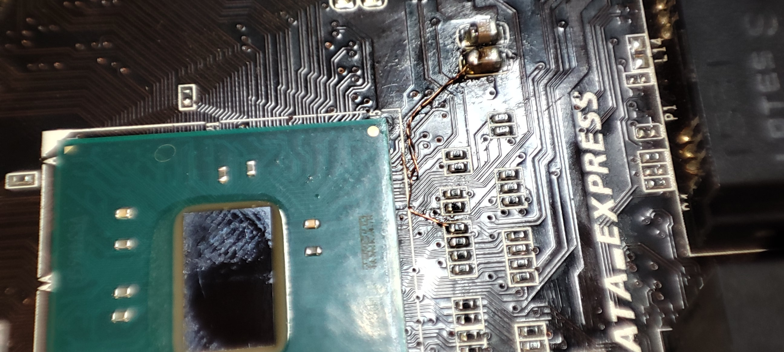

А насчет порта... А насколько это сложно? не очень хочется заново чип паять.

QHJE запустить можно. Берете оригинальный биос 1902 и отключаете МЕ через КТ в режиме Advanced. Ну и прошиться нужно будет нормально, вместе с ME и дескриптором.

А зачем сразу паять? Есть же порт JSPI, а если еще и регионы анлокнуты, то можно из-под винды зашиться. В конце-концов HDA_SDO делается не сложно.
Порт я соберу чуть позже.
ну, плохо , что не вдавались в подробности.интересно что там надели , да еще и легкоснимаемое.людям бы пригодилась инфа.

Чем лучше изолировать и коннектить контакты? лентой какой-то или карандашом, лаком? Что бы если что гарантию не потерять.
i5 13600k, Noctua NH-D14, MSI PRO Z690-A WIFI D4, 32gb Corsair 3200Mhz, RTX 3080 GamingPro, Corsair AX750.
Регистрация: 09.07.2018
gle63 люди делают изоляцию - каптоновый скотч, изолента, я перешел с каптона на маску + ультрафиолет для сушки
а для контакта пользую контактол на камне или перемычку на платах, народ пользует фольгу на скотче и карандаш, фишка в том чтобы перемкнуть контакты в сокете или в более удобном месте куда они ведут
