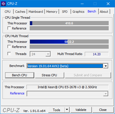

У меня так
Эм... Ну, новый бенч конечно больше попугаев рисует многопотоку, но у меня все равно меньше. Делали что-то еще? Производительность на ядро одинаковая.
Хех, а бетка бенча с AVX рисует куда больше попугаев.
2678_.png [ 15.05 КБ | Просмотров: 1565 ]
2678__.png [ 14.04 КБ | Просмотров: 1566 ]
X99F8 + 2689-V4 + 64 ECC REG, X99TF + 2689-V4 + 64 ECC REG, Jingsha D8I + 2667-V4 + 64 ECC REG
Заслуга драйвера, память ddr4 на cl12 таймингах.
Сравнительно с r7 3700 надо смотреть
