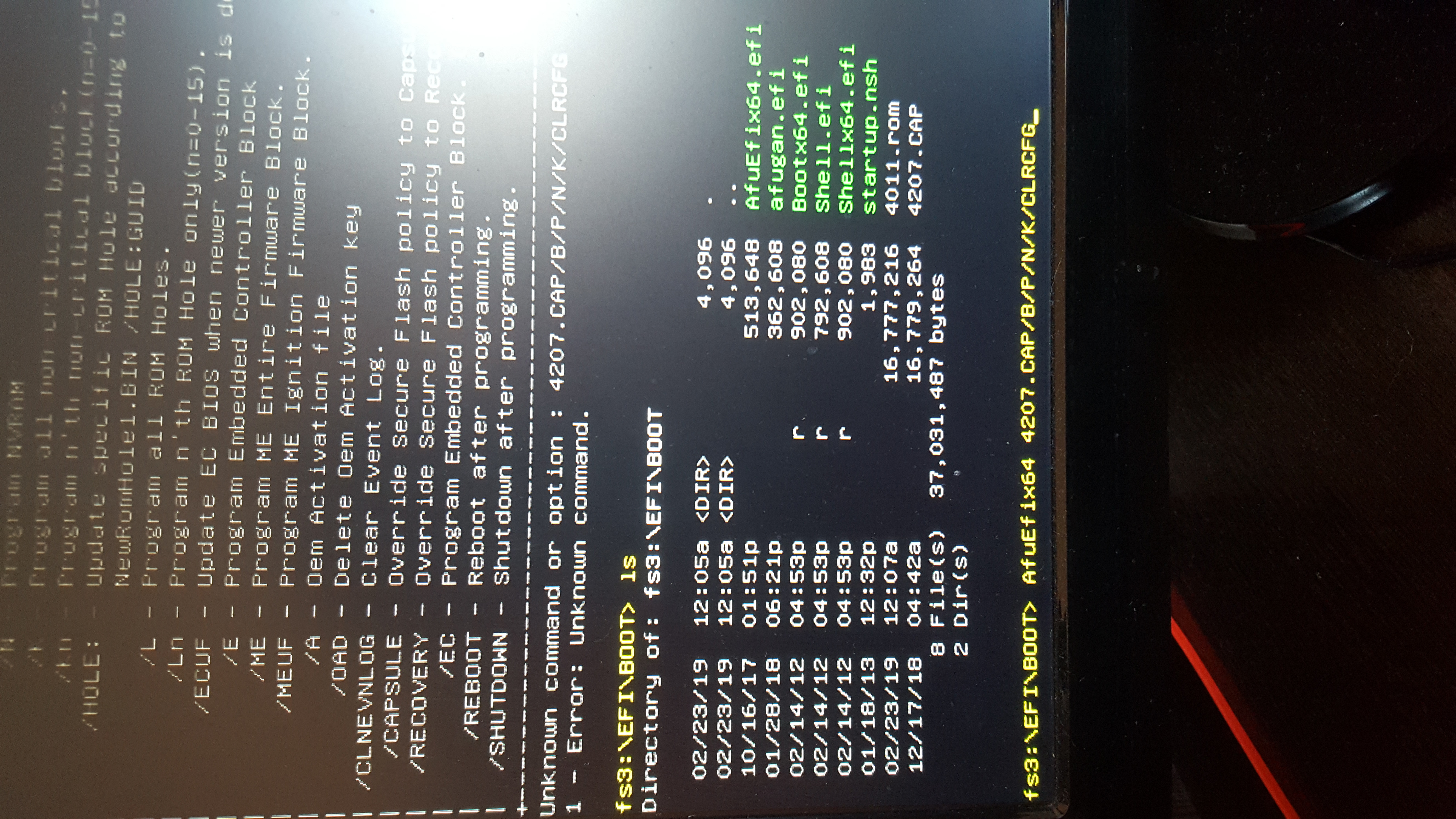

Leo588 писал(а):
После ввода is выдаёт ошибку,
Может надо Ls?
cypher1999 писал(а):Я офтоп и доволен как 🐘
Регистрация: 10.04.2013
Фото: 13
Leo588 писал(а):
После ввода is выдаёт ошибку,что-то типа не корректно
Потому что надо Ls

skawr писал(а):
Потому что надо Ls
Помогло, расшифруй последнию строку с самим биосом, теперь в ней ошибку выдаёт

Что расшифровывать-то, вы не скинули саму строку.
Наверное, надо нажать "Y" для подтверждения.

eightylvl писал(а):
цитировать
Регистрация: 10.04.2014
Неа,он пишет об отсутствии такого файла или директории
Либо неправильно вбили саму команду (Afuefix64), либо имя файла BIOS'а (*.CAP).
Что не так?

Leo588 писал(а):
Что не так?
afuefix64 4207.cap /P /B /N /K /X /CLRCFG
После .cap пробел, также после каждого ключа пробел.
Не прокатывает,не уже ли не кто не шли по это инструкции? Что инструкции что платформа вид когда нибудь будет нормально работать? Ьь
Фото: 13
Leo588
Все прекрасно работает, прошивался и не раз.

skawr писал(а):
Leo588
Спасибо, пробелы помогли
