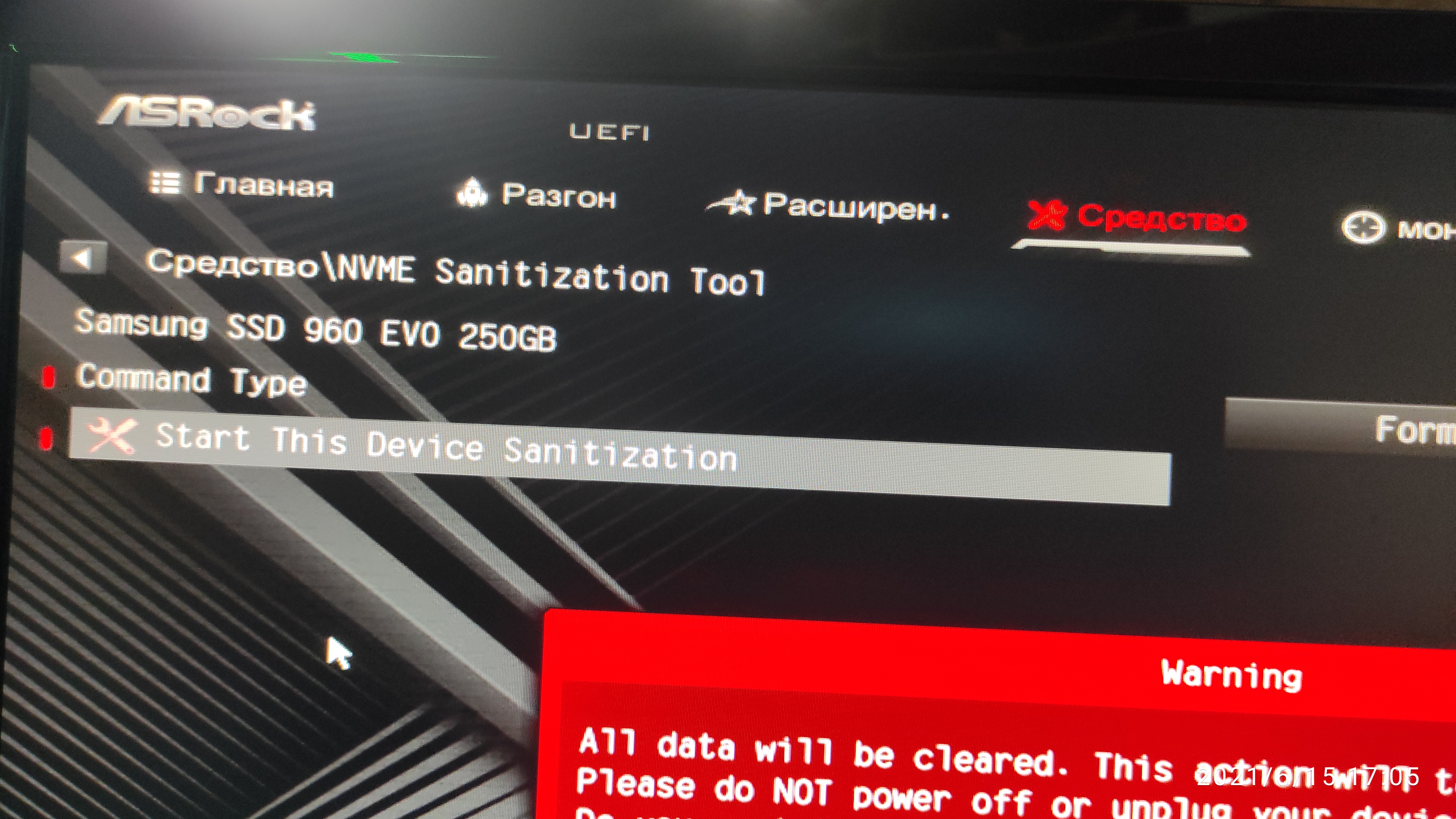

Пытливый чрезмерно ум сделал то, что на фото.

Комментарий к файлу: Магические 4 буквы NVMe сделали свое чёрное дело.

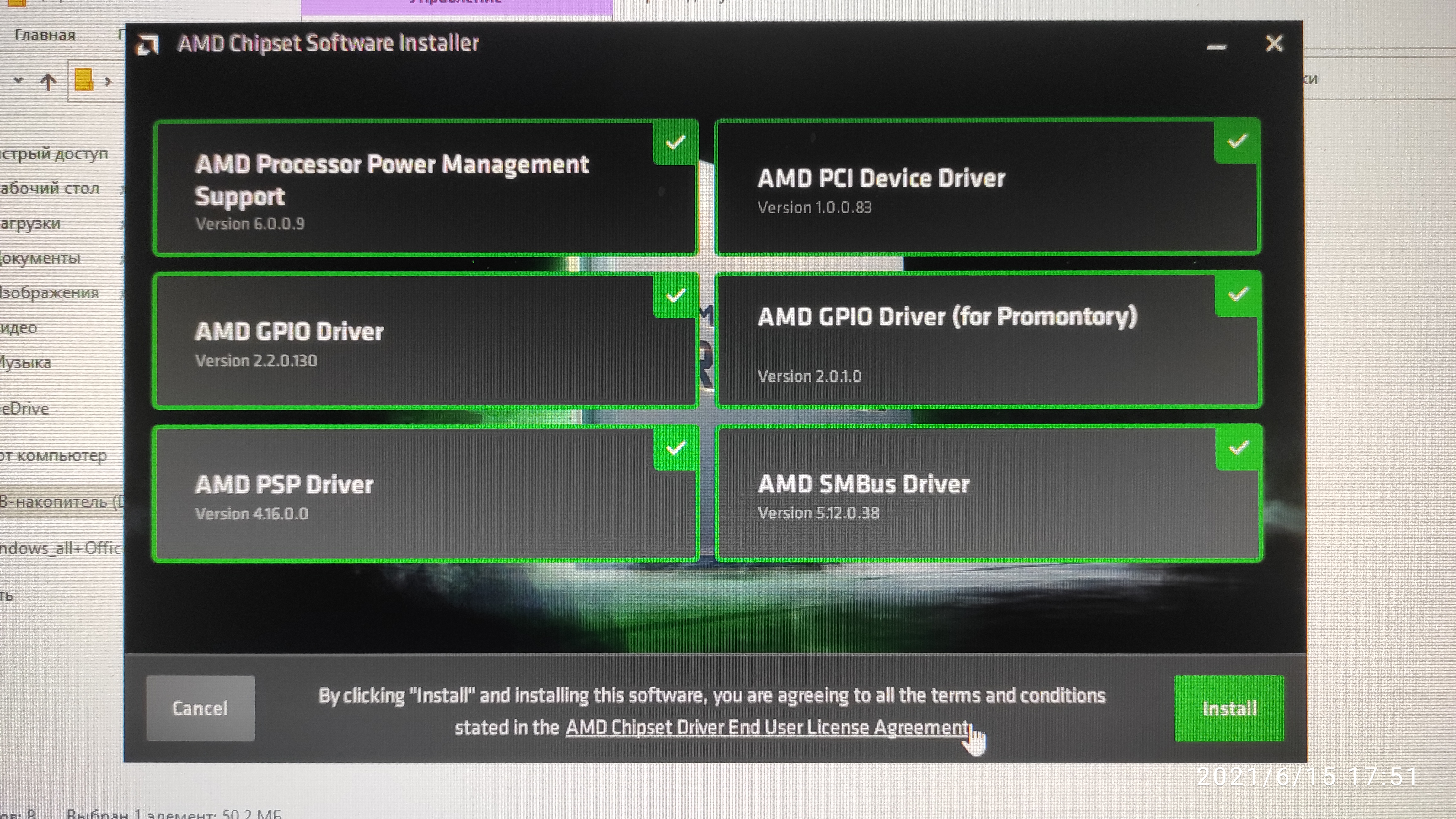

Сначала ОС, потом подтянулись дрова ВК и АК и обновления, далее дрова АМД. Дрова поставил с оф. сайта все три раза. Во вторую установку ОС поставил один лишний.

Все прошло нормально и система не висла. Сначала ОС, потом подтянулись дрова ВК и АК и обновления, далее дрова АМД. Дрова поставил с оф. сайта.
Комментарий к файлу: Эти дрова я ставил.
