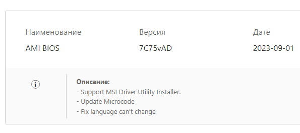

Недавно MSI выкатила на B460 и Z490 новые биосы с одинаковыми исправлениями для всех плат. Если кто-то уже обновился и пользуется, поделитесь опытом есть ли какие-либо проблемы или улучшения?
Для Z490 TOMAHAWK пока нет ((

Регистрация: 16.12.2008
Откуда: Default City
Ханыга
Как написано на оф.сайте MSI
Цитата:
Если материнская плата работает исправно, то обновление БИОС не требуется!

Регистрация: 22.12.2005
Откуда: Киров
Есть

Регистрация: 27.07.2009
Фото: 15
eLfiK писал(а):
Есть
Странно, вчера после твоего поста смотрел - не было, сегодня выложили...

Предупреждение
Фото: 15
Какая-то прога есть для безопасной прошивки
https://forum-en.msi.com/index.php?thre ... 94.343010/
Надо затестить.
Pentium II 300/AMD Duron 700/Core 2 Duo E8400/Core i7-920/Core i5-2500k/Core i7-4790k/Core i7-10700k/AMD 9800X3D
Регистрация: 21.11.2006
Откуда: Сланцы (ЛО)
Ханыга, я затестил эту прогу - отлично работает.
Ну, погнали...
