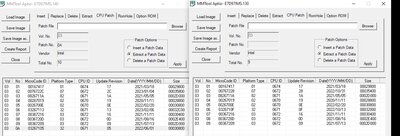

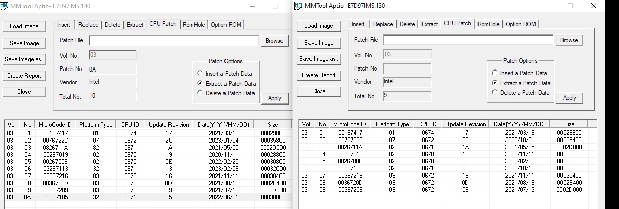

К теме Lock BCLK 102.5 feature new added
Посмотрел микрокоды в последнем апрельском БИОСе в сравнении с ранее вышедшими.
для 12-той серии процессоров 17-тый BCLK для режима Non K OC остался
19-тый для возможности AVX 512 Trial остался
Обновили текущий с 28 на 2С для режима Normal
Для 13-той серии добавили второй микрокод 32-рой для 102.5
Комментарий к файлу: новый 32 код для 13
32.jpg [ 181.21 КБ | Просмотров: 762 ]
ролик на англ.
MSI BIOS Walkthrough - Lock BCLK & Microcode Selection
TiredHamster https://youtu.be/quQ_VOwweHE
С большой доли вероятности с 12-той блокировки не будет ибо микрокод не удалялся.
