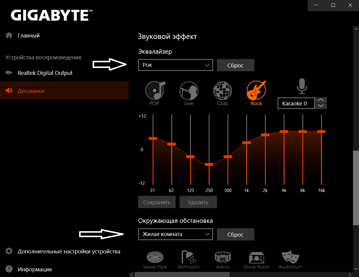

Не 5.1, но что бы пело изо всех динамиков при просмотре ютюб и тд надо так сделать-
Безымянный.png [ 91.44 КБ | Просмотров: 1985 ]
Не обязательно "РОК" но окружающую обстановку надо выбрать. И в зависимости от окустики, выбрать настройки. Будет петь, через всю пятерню 100%
