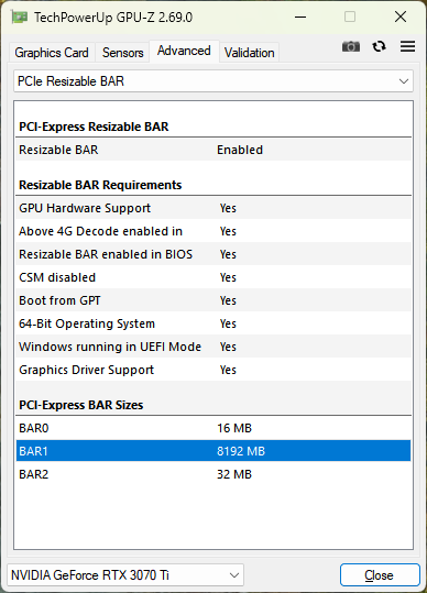

Регистрация: 21.03.2005
Цитата:
проверено на Asus Z170-P D3
Итак, у меня наконец-то тоже завелось на Asus Z170-P D4. Долго ничего не получалось, но мне удалось связаться с Владимиром @necr0n, чей профиль был указан на гитхабе Ребара как успешно запустившего, он любезно скинул мне архив своих наработок, в котором оказался файлик patches.txt. Это сразу меня натолкнуло на мысль, что автор этой инструкции Модификация материнских плат 100/200 для поддержки процессоров Coffee Lake 8xxx/9xxx #17792735 что-то умолчал, и после применения этого патча все совершенно спокойно без каких-либо танцев с бубном запустилось на безлимитном Ребаре
Снимок экрана 2026-03-28 155734.png [ 30.95 КБ | Просмотров: 1508 ]
QQLT@4.6G@1.28V • ASUS Z170-P • CMK16GX4M2Z2666C16@2900@14-18-18-34-1 • EVGA 3070 Ti XC3 • Aorus FI27Q-X • NVMe Samsung SSD 970 • EVGA SuperNOVA 750W G2
