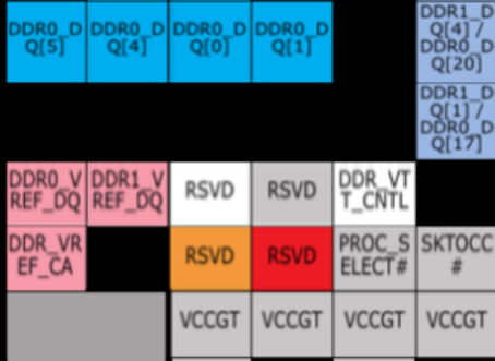

3.2 Пинмод для U0/P0/R0
    Рекомендации:
  • Для процессоров ревизии B0 пинмод не требуется.
  • Фактически, закорачивать контакты (#SKTOCC и GND) нужно в сокете, чтобы материнская плата получила сигнал о наличии процессора и включилась.
  • Простейший способ сделать перемычку - наклеить маленькую полоску пищевой фольги на двусторонний скотч. Подойдут и металлизированный скотч, токопроводящий клей, маркер, лак. В качестве временного решения сгодится мягкий карандаш (возможно, придется подбирать подходящий); начертите им дорожку между нужными контактами.
  • Крайне важно следить, чтобы перемычка не съехала при закрытии рамки сокета и не задела лишние контакты!
  • Для изоляции лучше применять каптоновый скотч или акриловый лак. Изолента не хуже по характеристикам, но менее удобна в использовании.
  • Ни в коем случае не используйте для изоляции лак для ногтей!
  • Желтым цветом обозначены контакты, которые также имеют различное назначение в сокетах 1151v1 и 1151v2, но пока не найдено плат, для которых нужна их обязательная изоляция.
  • Перед установкой процессора обязательно протрите все неизолированные контакты спиртом.
  • Последствия кривого пинмода:
  • Если плате нужна закорачивающая перемычка (см. картинку), то без нее она просто не включится.
  • Если перемычка зацепит соседние контакты, это помешает запуску системы. В редких случаях возможны повреждения iGPU или DDR.
  • Все платы, кроме Gigabyte: если не изолировать указанные на картинке контакты (или изоляция с них сползет), то соответствующие пины в сокете просто сгорят, как предохранитель. Работоспособность системы не пострадает.
  • Gigabyte: если не изолировать бОльшую зону контактов, отмеченных красным, то у платы сгорит одна из фаз питания процессора, а контакты останутся целы. Если изоляция есть, но частично сползет, то соответствующие пины в сокете сгорят, как предохранитель. Работоспособность системы в обоих случаях не пострадает.
  • Дополнительно:
  • Выполненная в соответствии с картинкой изоляция контактов гарантирует, что ничего не сгорит и железо не потеряет товарный вид. Однако, иногда изоляции может потребоваться меньше или не потребоваться вовсе. Чтобы это определить, проверьте отсутствие КЗ на землю для каждого отмеченного для вашей платы контакта в сокете. Пины, «звонящиеся» на землю, изолировать нужно.
  • Замыкание контактов на процессоре можно заменить перемычкой на материнской плате, однако для каждой модели придется искать расположение нужных контактов индивидуально. Пример замыкания на мат.плате находится в пункте 8.1 "Статьи пользователей, решения проблем, подборка информации по платам"
  • Все указанные для изоляции контакты можно удалить из сокета физически — при этом сохранится работоспособность всех поколений процессоров.
  • Сравнение распиновки сокетов 1151v1 и 1151v2.

    Если необходим пинмод контактов, то выберите «v» для просмотра схемы.
    Для генерации расширенной информации и сохранения ее в текстовый файл введите «s», для выхода - «e».

  • Временное (до перезагрузки) отключение блокировки всех регионов реализуется путем замыкания контактов на аудиочипе Realtek.
  • Для перевода платы в сервисный режим нужно подать 3.3В (логическую единицу) на вывод HDA_SDO с момента нажатия на кнопку включения до начала отображения POST на экране.
  • У Realtek +3.3В — это DVDD (1 нога чипа), HDA_SDO – SDATA-OUT (5 нога чипа).
  • Полностью обесточьте ПК, замкните ножки пинцетом или согнутой скрепкой, после чего включите систему, дождитесь начала процедуры POST и снимите замыкание. В случае успеха, до перезагрузки будут возможны любые операции чтения и записи для всех регионов UEFI BIOS.

Регистрация: 26.09.2016
Есть процессор QNCT степпинг u0, нужен ли пинмод для работы на материнке Gigabyte ga h110m ds2 ?
Регистрация: 11.06.2009
Фото: 9
Пинмод не нужен. Я запускал QNCT на GA-B150M-D3H DDR3 с кофетаймом, все работало.

Да, как раз копаюсь в этом форуме. Понять бы еще, откуда скрин Kuri0 )
Ты в этом уверен? QNCT - это i7-8750h(CFL), да и в спеках написано что он только DDR4 держит.

Регистрация: 17.02.2017
Meddis у всех кофелейков контроллер памяти поддерживает ддр3 и ддр4.
