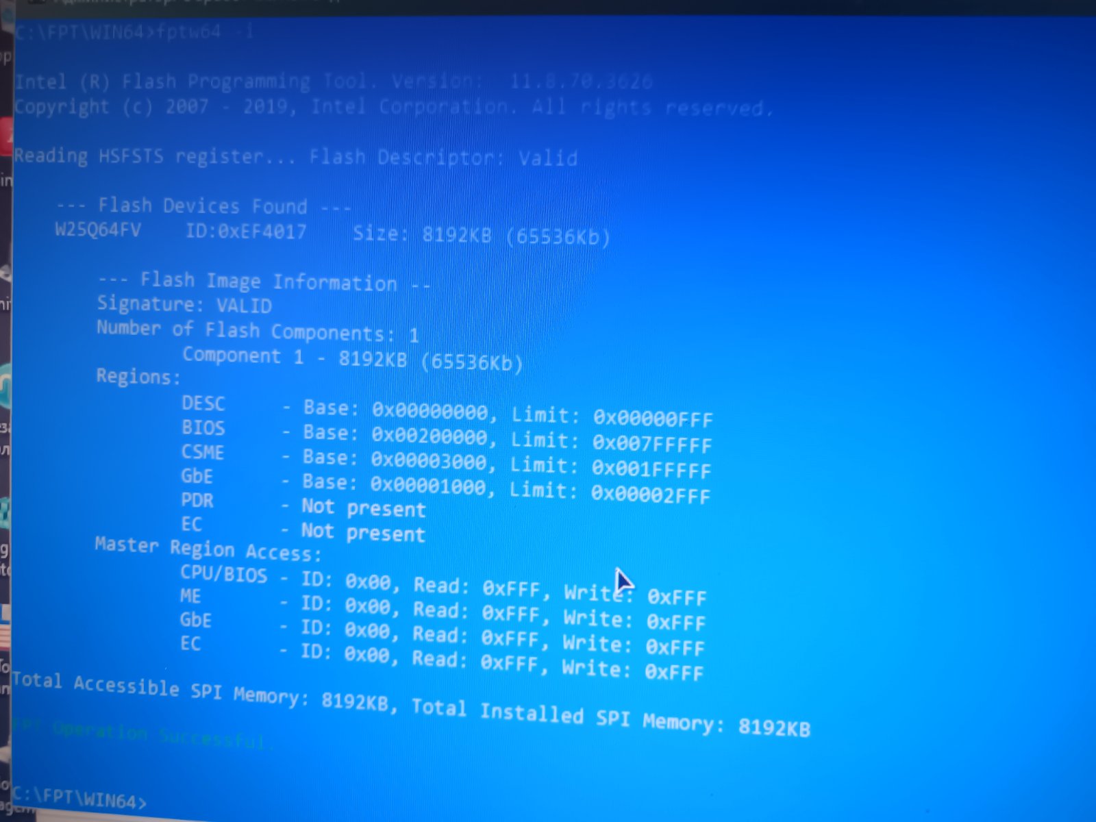

  • FlashProgrammingTool v11 (FPT) [ Скачать ]
    Без указания ключа конкретного региона, FPT пытается снять полный дамп биоса. Иногда это приводит к ошибке «Error 318» - значит для каких-то регионов нет доступа на чтение (чаще всего это ME). В таком случае можно отдельно сделать дампы регионов GbE (если у платы сетевой контроллер от Intel) и BIOS, которые открыты на чтение и запись на всех моделях плат.
    Запускать командную строку нужно с правами Администратора. Введите и выполните:
    Код:
    cd /d _полный_путь_к_папке_с_FPT_в_кавычках_   // для перехода в рабочую директорию
    fptw64 -d full.backup     // полный дамп биоса
    fptw64 -gbe -d gbe.backup     // дамп только региона GbE
    fptw64 -bios -d bios.backup     // дамп только региона BIOS

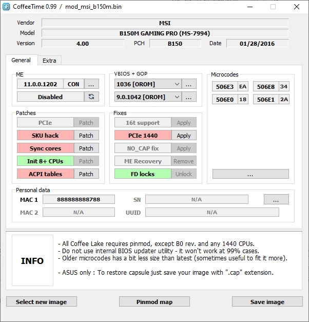

    Существует два автоматизированных инструмента для внедрения в биос поддержки Coffee Lake:
  • CoffeeTime 0.85a [ Я.Диск ]
    Автор: svarmod
    Для корректной работы процессоров разархивировать содержимое CoffeTime.085-add_MC by Michael_Code в папку с CoffeeTime 0.85a с заменой файлов. Данный архив содержит актуальные рабочие микрокоды D2.
  • CoffeeTime 0.92 [ Я.Диск ] [ Mega ]
    Автор: svarmod
    Эта версия не содержит автомодификации, все изменения в биосе проводятся "вручную"; предоставляется без каких-либо подсказок, с GUI, новыми фишками и прочими удобствами.
    Больше информации о новой версии на [ Страница 407 ]
  • AllInOne_Tool [ Mega ]
    Автор: Revlaay, тема на форуме win-raid.
    Мы воспользуемся CoffeeTime 0.85а, хотя все варианты вполне рабочие.

Попробовал на MSI B150M Gaming Pro. Ни родной биос (версия 430), ни более старый, скачанный с офсайта (400), с моим QH8F не заводятся. Идут в ребут. На B250 PC MATE хотя бы не ребутился. И он ругается на ME, хоть отключай его в КофиТайм, хоть не отключай. На фото данные из самого биоса
Я же правильно понимаю, что с таким поведением проца на двух разных материнках, он скорее жив, а прошивки не хотят его принимать?
Настройки КофиТайм для msi b150m.jpg [ 201.37 КБ | Просмотров: 124 ]
Инфа про биос msi b150m.jpg [ 162.29 КБ | Просмотров: 124 ]

Ещё заметил проблему на всех материнках, с которыми успел поэкспериментировать. У всех я делал бэкап по такому принципу
Код:
fptw64 -d backup_ga_z170_h3d.bin
И потом все пробовал открыть КофиТайм, и все затыкаются на проверке NVRAM даже, если поставлена галочка "Не проверять"

Не помогает. Склоняюсь к тому, что нужен более старый биос. У меня под мою рабочую есть и есть модифицированный именно под QH8F, но там проблема с откатом на более старую версию, поэтому пока не хочу пробовать.
