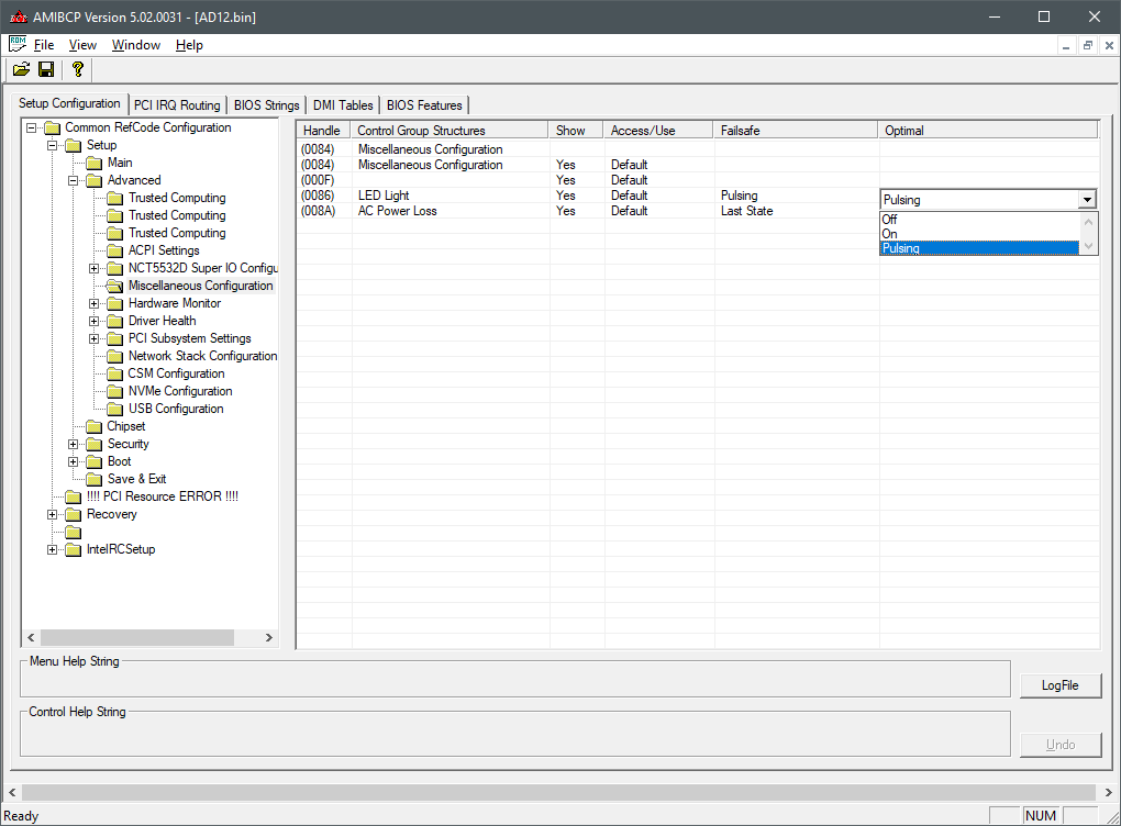

nalex
А можно как то выдрать управление полосой подсветки платы из биоса AD12 (для плат jingsha D8 и 8D3) и встроить его в биос хуананжи TF/F8/T8?
Если будет время и вдохновение.
В биосе AD12 это было реализовано в меню более менее нормально. Лучше чем в родном биосе.
AD12.bin
изображение_2021-05-05_200644.png [ 52.24 КБ | Просмотров: 867 ]
Я уже давно поперешивал платы на биос от хуананжи. Он возможно лучше работает на джингше чем на своих платах. Нет никаких проблем ни с запуском, ни с пропаданием загрузчика. Но вот управление подсветкой платы нет теперь. Уж лучше бы оно или постоянно горело или постоянно выключено было.
Хватило бы в принципе даже во время патча задать состояние. Не обязательно чтоб в меню пункт был.
Оно не критично, как по мне, это единственное что осталось исправить до идеала.
