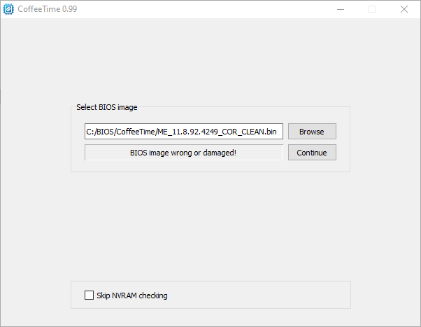

4.3 Гайд по использованию CoffeeTime 0.85a
    В программе важно каждое информационное сообщение! Если у вас проблемы с английским, пользуйтесь онлайн-переводчиками.
    Перед тем как:
    • Отключите антивирус
    • Для правильной работы в путях к программе и рабочим файлам не должны содержаться пробелы, символ обратной скобки «)» и русские буквы
    • Если вы запускаете CoffeeTime первый раз и ранее не пользовались FlashImageTool, то примите лицензионное соглашение, окно с которым появится при сканировании прошивки
    • Распакуйте скаченный архив
    Запустите CoffeeTime.exe.
    На главной странице указаны особенности использования программы, контакты для обратной связи и предложение прочитать readme.txt для более полного знакомства с функционалом и содержанием версии.
    Для продолжения работы введите «1» и нажмите Enter.
    Откроется окно проводника; выберите скачанный с официального сайта биос и нажмите «Открыть».
    Также можно просто перетащить заводской файл прошивки на CoffeeTime.exe, используя Drag'n'Drop.
    Далее появится главное меню программы.
    При выборе «i», будет выведена подробная справка по ревизиям процессоров.
    Для возврата в главное меню выберите «b»

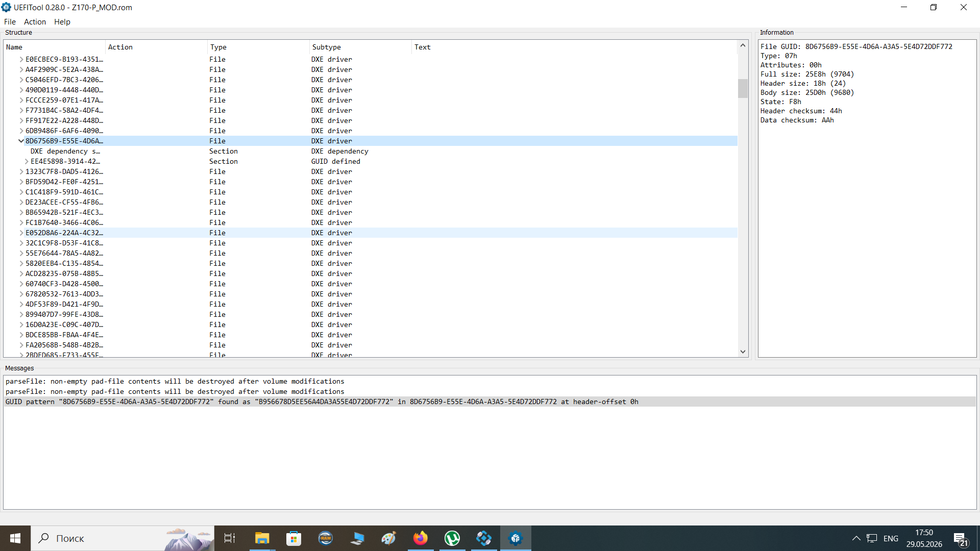

[АЛКАШ] писал(а):
ещё инструкция
Модификация материнских плат 100/200 для поддержки процессоров Coffee Lake 8xxx/9xxx #17829602
Вот поэтому методу находится строка только по
Цитата:
то попробуйте искать по GUID 8D6756B9-E55E-4D6A-A3A5-5E4D72DDF772.
так вот не каких нужных
Цитата:
PciHostBridge*; двойной щелчок по найденному тексту в нижнем окне Messages; правой клавишей по строке, где сказано "File" и "PciHostBridge"; "Insert before..."
в разделе нет и вообще не понятно в какую ячейку заливать ReBarDxe.ffs :?:
Снимок экрана (709).png [ 178.07 КБ | Просмотров: 5607 ]
общем не так не эдак - не пошло у меня

Регистрация: 08.03.2015
Откуда: Омск
[АЛКАШ]
Цитата:
ME_11.8.92.4249_COR_CLEAN
чем это открывается ?
жрьщш.png [ 12.18 КБ | Просмотров: 3065 ]
Регистрация: 07.01.2013
Откуда: с Кордона.
ни чего открывать там не нужно
извлечь из архива и поместить в \CoffeeTime_0.99\data\custom"
