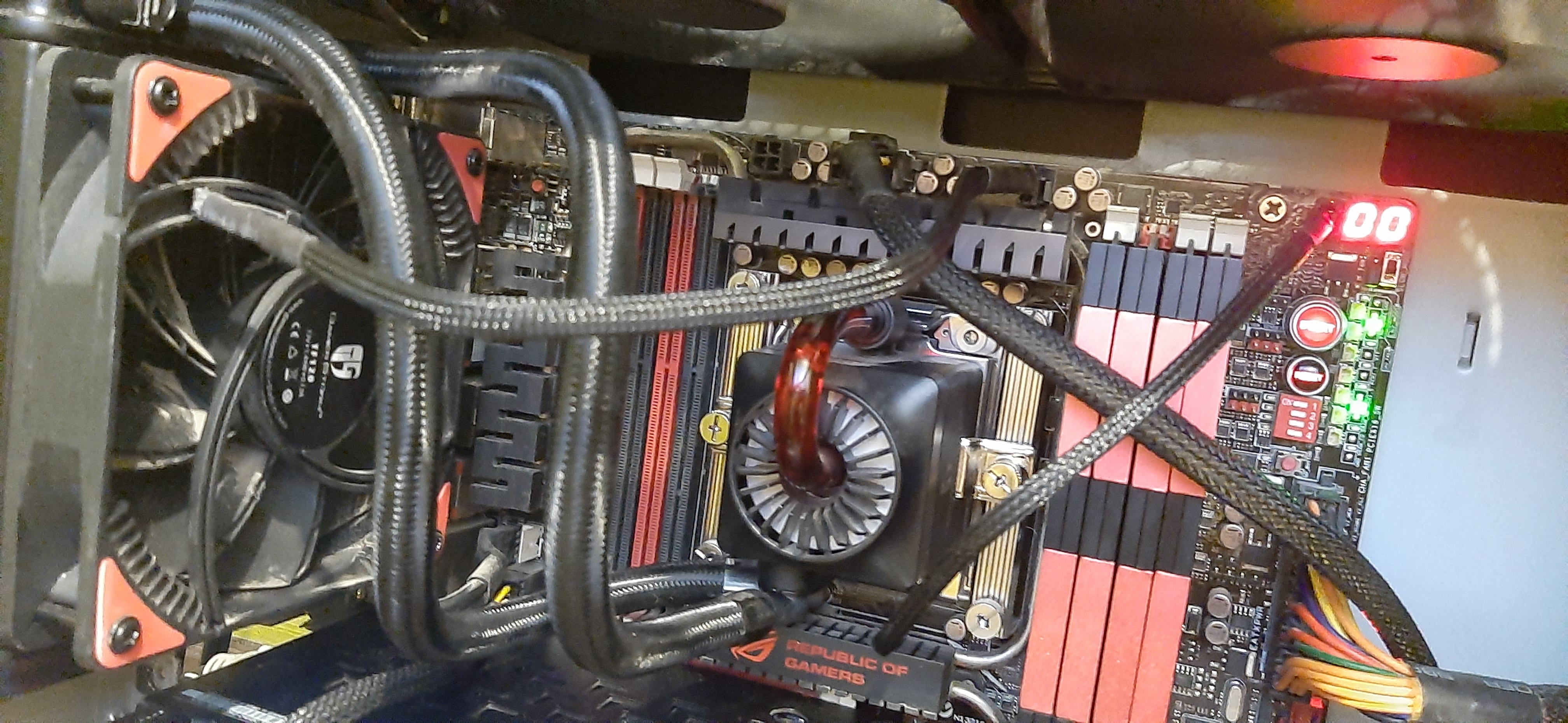

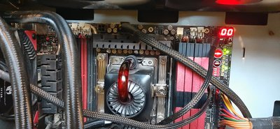

Здравствуйте! С новым годом ! Ребят такая ситуация, на табло горит 00, компьютер вкл но не экран не клавиатура не загорается, перестала гореть подсветка на охлаждения процессора, и кулер на процессоре
Крутит на максимум.Такое чувство что не идёт питание на CPU OPT, и на CPU FAN . Не знаю уже что делать батарейку вынимал перезагружал. 😞

А смысл батарейку вынимать, если на задней панели есть кнопка сброса UEFI, даже крышку с компа снимать не надо. Попробуйте переключиться на второй UEFI, переключатель находится на материнке снизу.

Vlad2701, для начала память поставьте в правильные слоты, в красные слоты.
У вас работало и потом перестало запускаться?

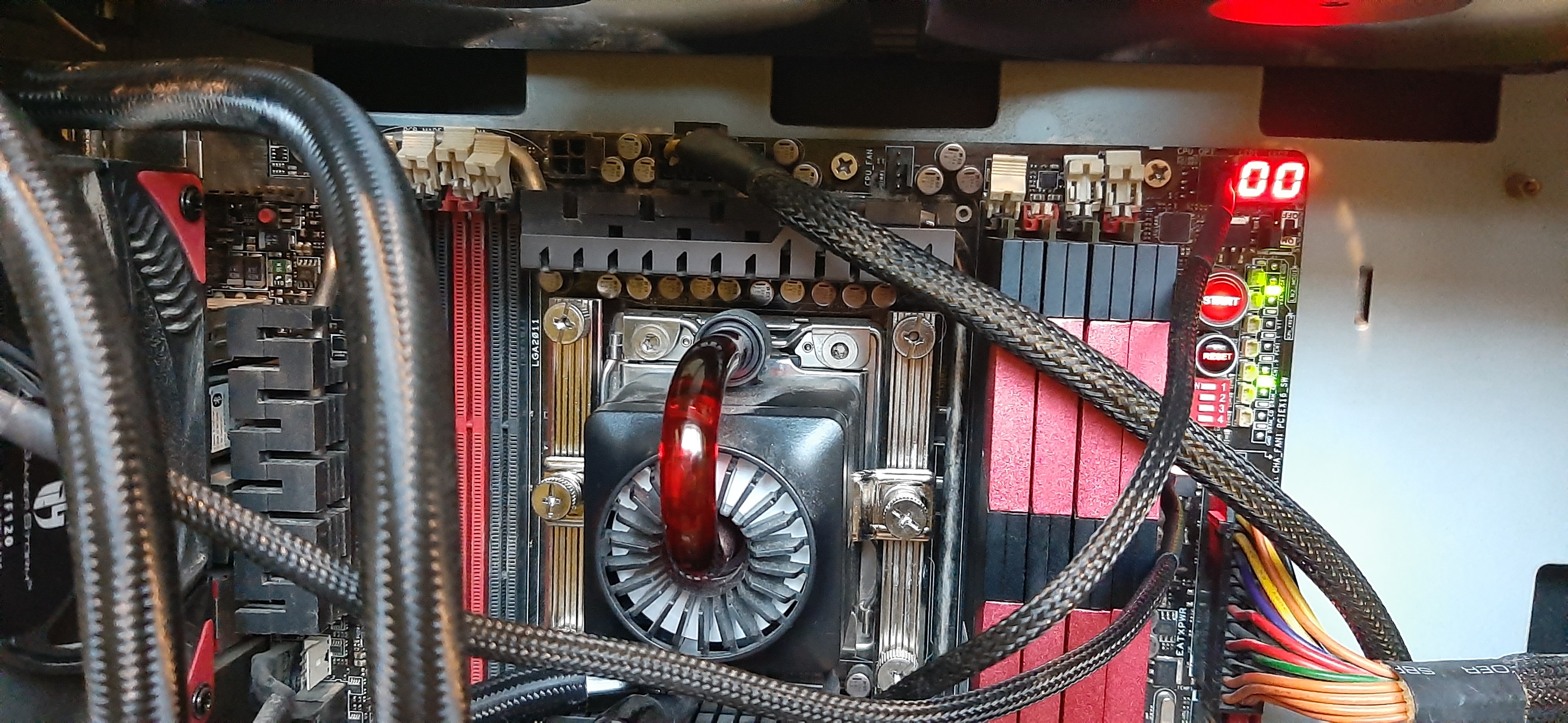

Да всё работало. Потом перстало работать .Вот кулер не круться в этих гнёздах питания, если в другие подключаю то работает кулер.
Замерить напряжения на БП обязательно (параллельно с этим переткнуть разъёмы питания), если ОК,
потом можно повынимать всю периферию, оставить 1 модуль памяти, пробовать включить.
P.S. пригорела небось :cry:
процу хана обычно с таким кодом ;)
может поэтому и память так установили.. поджарик :crazy:
