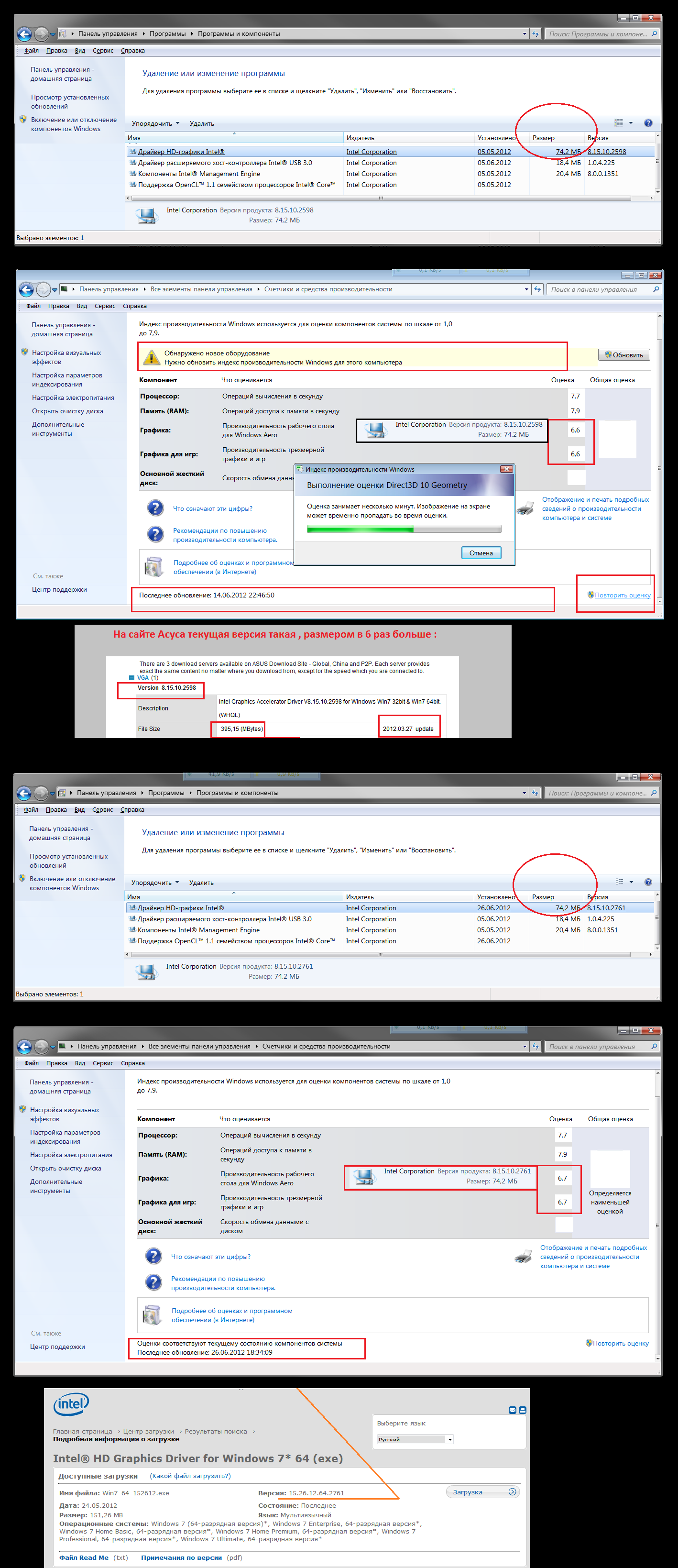

вобщем вот такие версии сейчас лежат на сайтах,
асус .2598 против .2761 Интел
а билд .2696 меня вообще как-то стороной обошёл, я такого и не видел
вечером на Интеловский .2761 поменять обновить попробую.... потестирую разницу.....
вобщем обновился, с деинсталляцией, вываливанием в стандартный VGA-драйвер,
с чисткой диска не очень придирчивой, temp-кэшев и реестра,
но профили настроек TV и мониторов где-то всё же сохранились
и подхватились новым пакетом драйвера, даже самодельные названия профилей уцелели...
при разных размерах инсталляторов (в два раза разница) смущает один в один прежний размер установленного :
подозрение на "фейк" какой-то в исполнении Интела или Асуса ...
Вы любитель разоблачения заговоров? Размер инсталлятора может отличаться из-за чего угодно. Он может включать и 32, и 64-битные драйвера, быть и англоязычным, и мультиязычным. Что угодно.
Тоже захотел обновиться. Программа обновления драйверов Intel показывает, что у меня:
Обнаружено устройство Intel® HD Graphics 4000
Установленный драйвер 8.15.10.2696
У вас установлена последняя версия драйвера.
А как же 2761?

marabundo что 2761 ?, установил его, поэтому он под номером 2761
смотрите на скрины деинсталлятора, который из Панели уравления, повыше на пару постов.
Helium писал(а):
...... Размер инсталлятора может отличаться из-за чего угодно. ....
у меня в другом подозрение, почему установленный размер не отличается в новой версии.
Я к тому, что 15.26.12.64.2761 поновее, чем 8.15.10.2696 (как у меня), а интел пишет, что у меня последняя версия. Вот и х.з.--фейк или не фейк.
<Do What You Like>
Регистрация: 01.05.2012
Откуда: с кудыкиных гор
marabundo через панель управления руками удалите 2696 и скачайте с интела по ссылке на пред. странице 2761

ckotick писал(а):
Leo_99, ставил пару раз с WUpdate драйвер на встройку, он там реально раньше появляется, чем на серверах Intel.
А с ASUS вообще драйвера не ставлю, только прошивки.
Но скорее всего (по датам) это один и тот же драйвер, либо на WU билд 2696
Вообще, рекомендую тупо этот 2761
... с 2696 у меня память утекала в D3D-приложениях (правда в 32-разрядной шиндовс).
тупо, не тупо , а вот винда сюрприз преподнесла в виде роста кпд от драйвера с Интела :
http://s2.hostingkartinok.com/uploads/images/2012/06/aad512781ca22e1cafd98ae393c33eac.png
