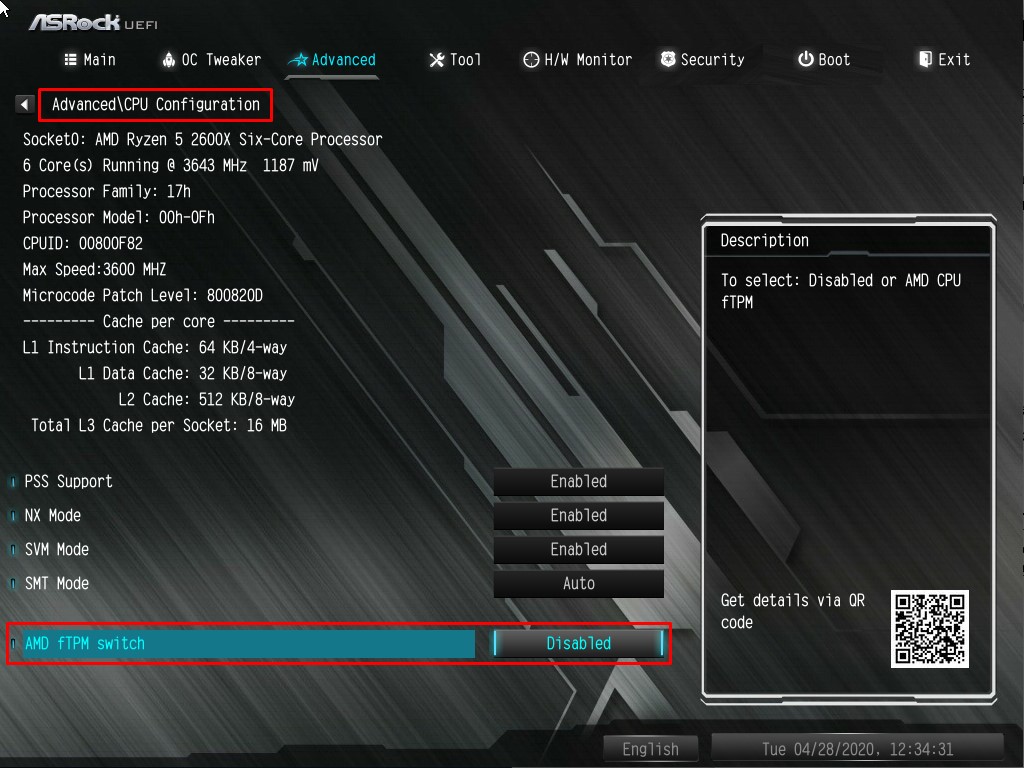

кто подскажет-как называется эта приблуда в asrock b450 pro 4?Secure boot нашел-а эту хрень нет.Во вкладке безопасность там вообще мало что есть.

В свете выхода Windows 11 кто подскажет-как называется эта приблуда
fTPM, также в настройках Trusted Computing надо включить Secure Device Support.
111.jpg [ 164.36 КБ | Просмотров: 3584 ]
