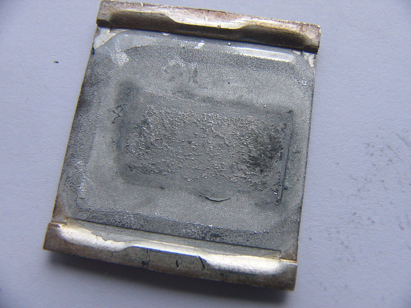

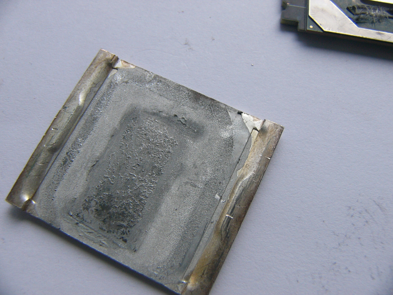

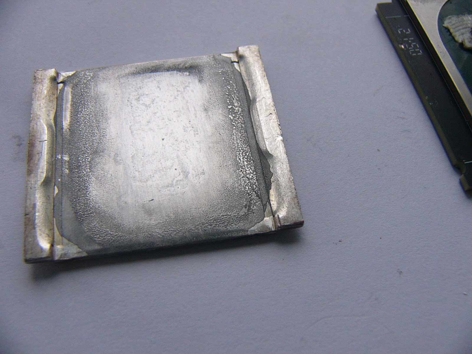

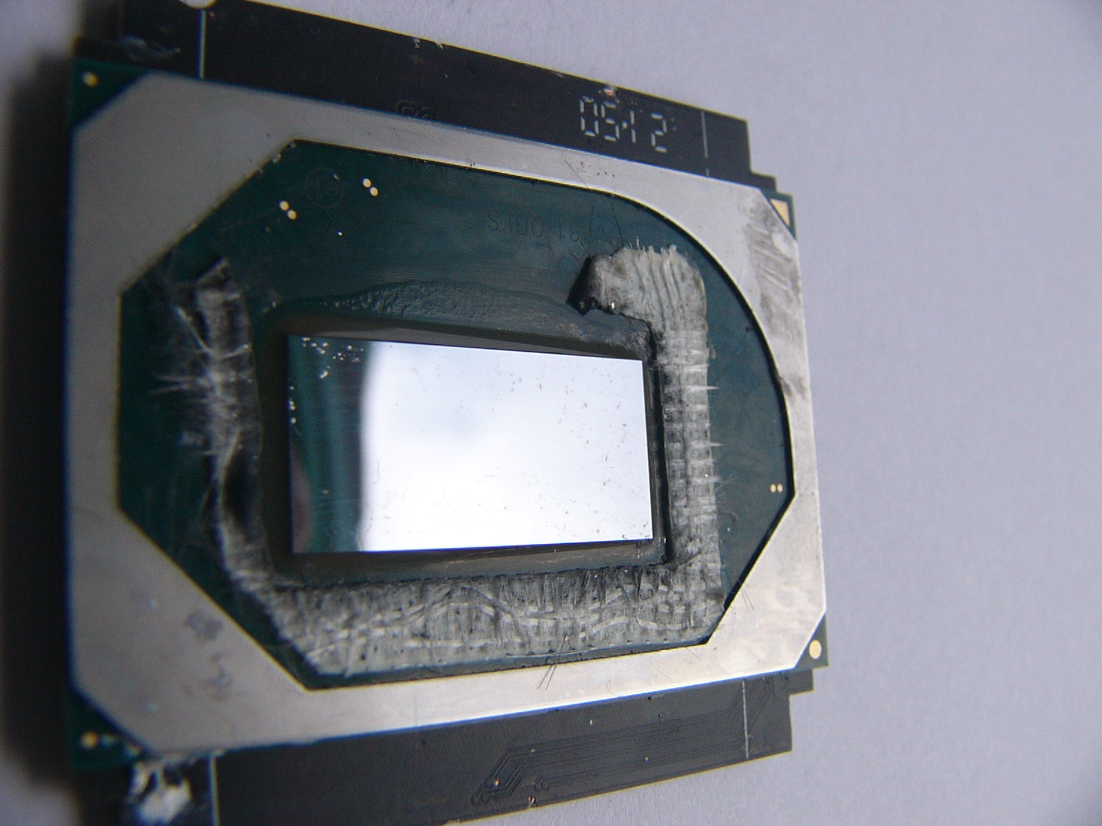

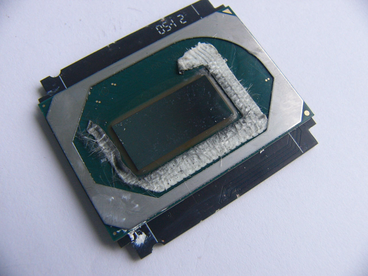

Ну с почином меня :-), короче, как я определил что всётаки проц мозг парит, решил сайлентбенче тест пройти - включаю и сразу вылет, ну короче разобрал и на операционный стол под нож qqls - моя версия была склеена стеклопластиковым трафаретом, а внутри на ядро намазан жидкий металл - ну что суть проблемы в том что он пожрал крышку процессора и короче контакт с камнем ушёл, эта сволочь даже в кремний вьелся так что признатся я его не смог в идеал оттереть, тер кремний в районе часа спиртом, крышку пытался почистить спиртом потом 646м - особо не помогло - повреждения алюминия были серьёзными - пришлось брать форедом и точить, потом ещё 1000й бумагой прошолся - ну и в довершении намазал мх4. Проблема ушла, куллера в биосе успокоились. Общем понервничал я - так что осторожно с этим жидким металлом - у меня уже вторая с ним негативная встреча, первая была с погрызаным кремнием на фьюри - кто то додумался намазать :fingal:
После шлифовки не все ушли кратера, но шибко к идеалу не стремился, кремний на проце тоже немного походу повреждён, либо я не мог уже эти вкрапления удалить но похоже что они уже там в глубине.
Комментарий к файлу: результат после шлифовки
P1000335.JPG [ 297.98 КБ | Просмотров: 1715 ]
Комментарий к файлу: вкрапления жм остались
P1000334.JPG [ 314.48 КБ | Просмотров: 1715 ]
P1000333.JPG [ 310.02 КБ | Просмотров: 1715 ]
P1000332.JPG [ 547.6 КБ | Просмотров: 1715 ]
Комментарий к файлу: после часа протирки растворителем
P1000331.JPG [ 593.17 КБ | Просмотров: 1715 ]
esi maya22 + jvc ax511 + 100гдш16
Регистрация: 10.05.2011
Ну неплохо. Моя была с китайской хладомазью под крышкой. Срезал герметик и сажал тоже на mx4.

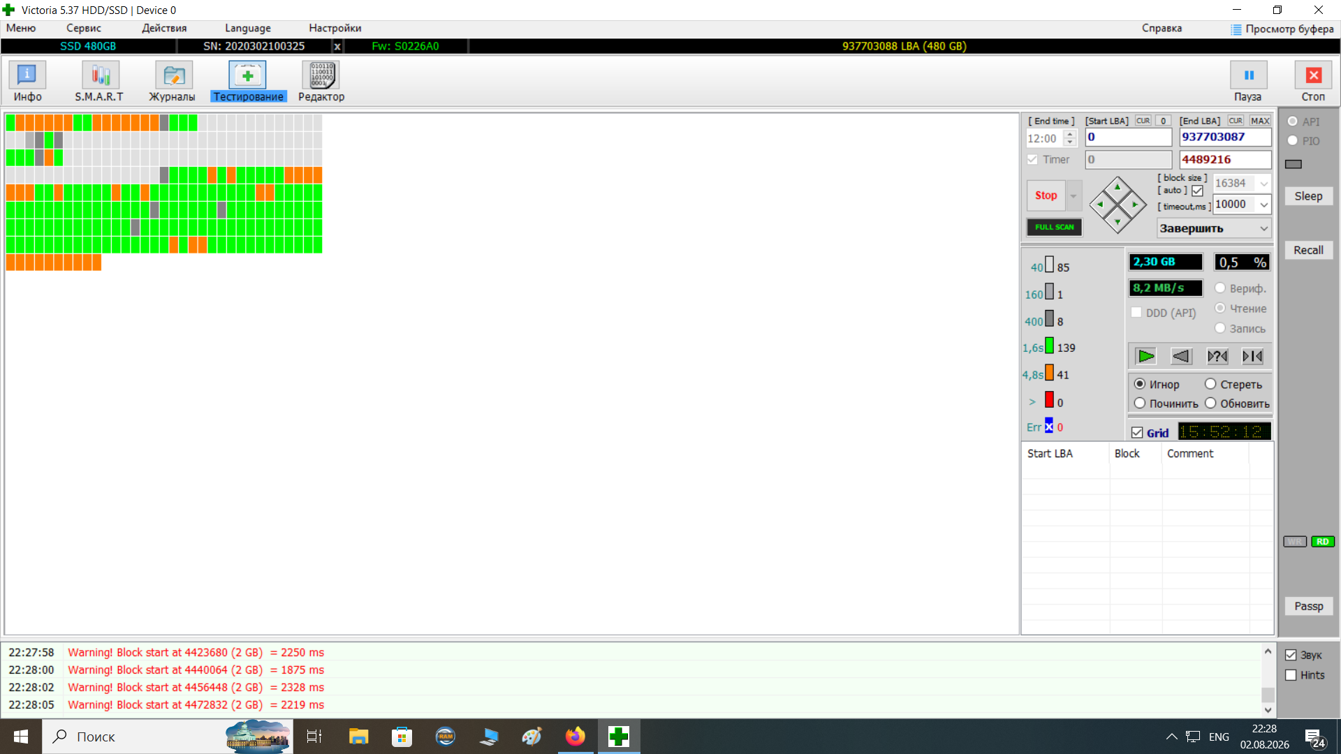

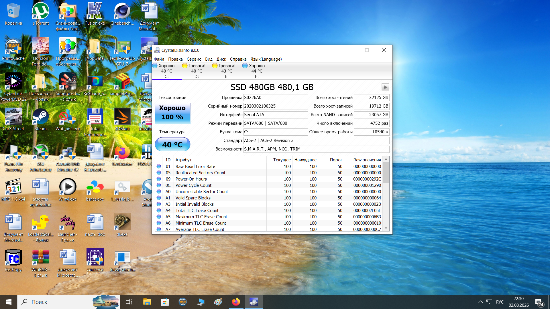

А какой ssd в платы этой эпохи выбрать лучше? m2 или sata ? У меня китайский сата начал грузить систему хуже обычного hdd раза в три - вот думаю серверный sata интел взять или m2 intel ?

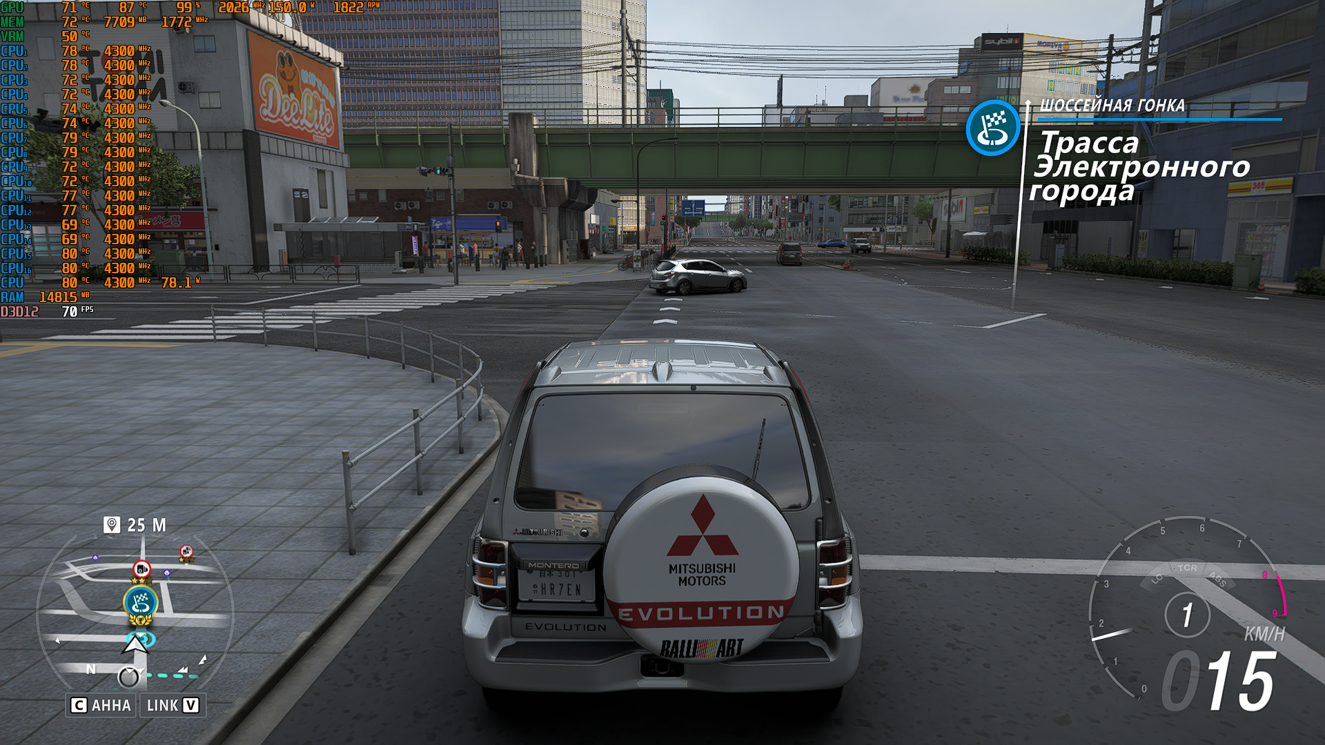

тогда непонятно, как было возможно "процессор держит нагрузку по ядрам в мониторинге 55-65 градусов" = значит не все ядра держали эту темпу
Статус: В сети
Регистрация: 09.09.2016
Откуда: Бухарецк
Ядра держали нормальную температуру в играх, а вот в самом биосе было 89 и в hwinfo 64 - по ядрам тоже было все отлично, а вот в разделе материнки цп показывал 89 и цп ptcl 100 - запусти сайлент бенч и сразу вылеты, потом глянул видео по скальпированию, у одного товарища как раз была схожая проблема на видео, только там мутант с нова был таковым и не было контакта с кристаллом
Помирать вздумал?

devl547 писал(а):
Помирать вздумал?
Второй год помирает, я пытался его зарезать, но не помогает - редкостная дрянь goldenfir, при этом кристал диск говорит что всё замечтательно - хоть на авито :D
Снимок экрана (848).png [ 2.69 МБ | Просмотров: 1525 ]
Комментарий к файлу: начало теста
Снимок экрана (847).png [ 296.1 КБ | Просмотров: 1525 ]

Общем то температура не очень хорошая, градусов на 15ть выше по ядром стало чем было. Считай крышку проца пришлось стачить на 1-1.5. Наверное буду переделывать, либо на голый кристал водоблок пришаманю, либо крышку из меди скольхозить - не знау даже какой вариант будет лучше.
Снимок экрана (860).png [ 4.59 МБ | Просмотров: 429 ]
