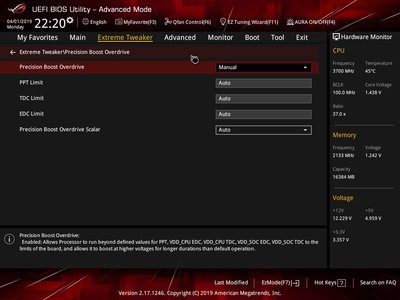

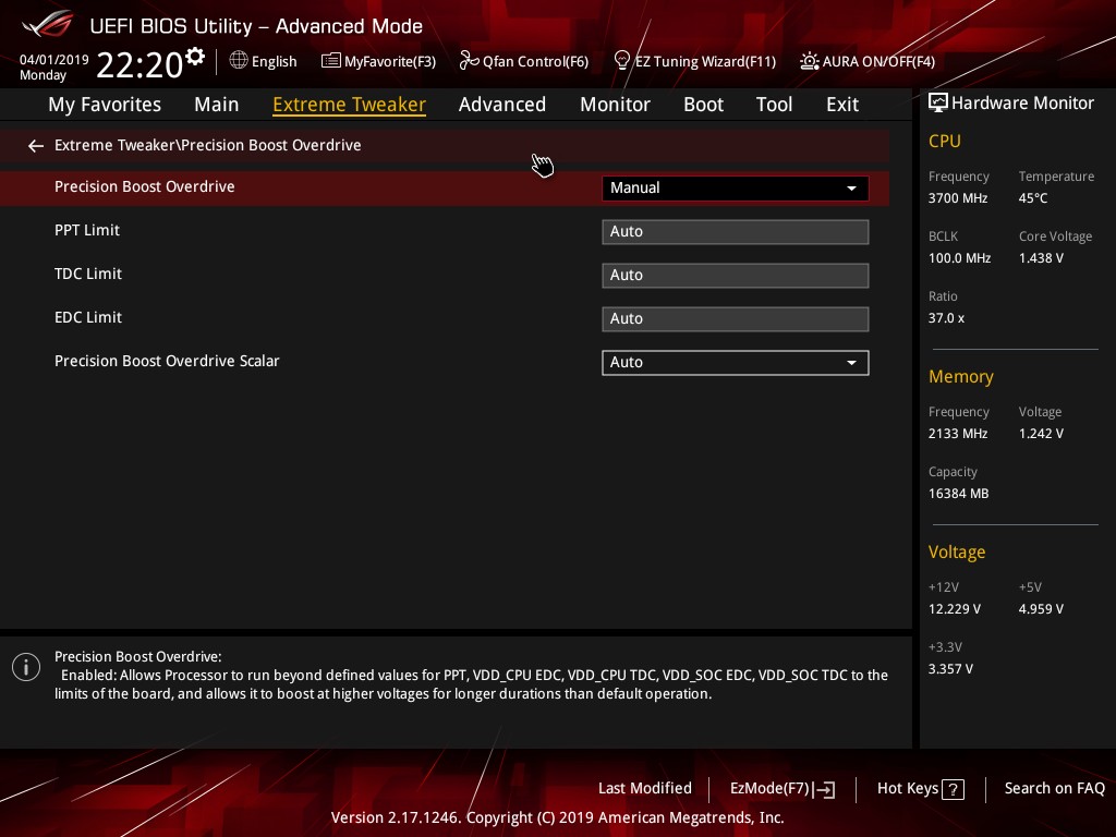

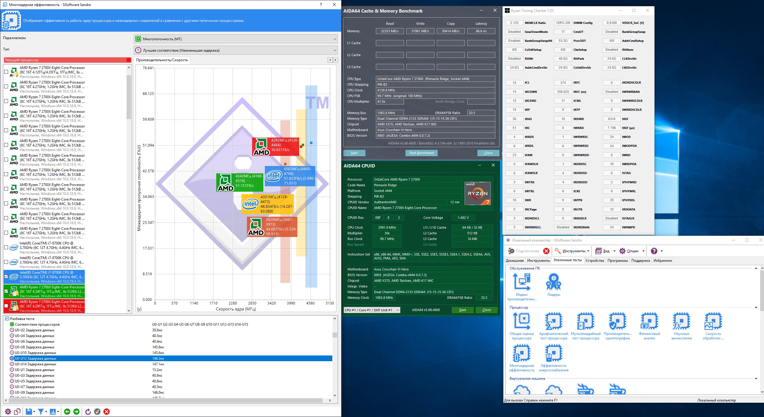

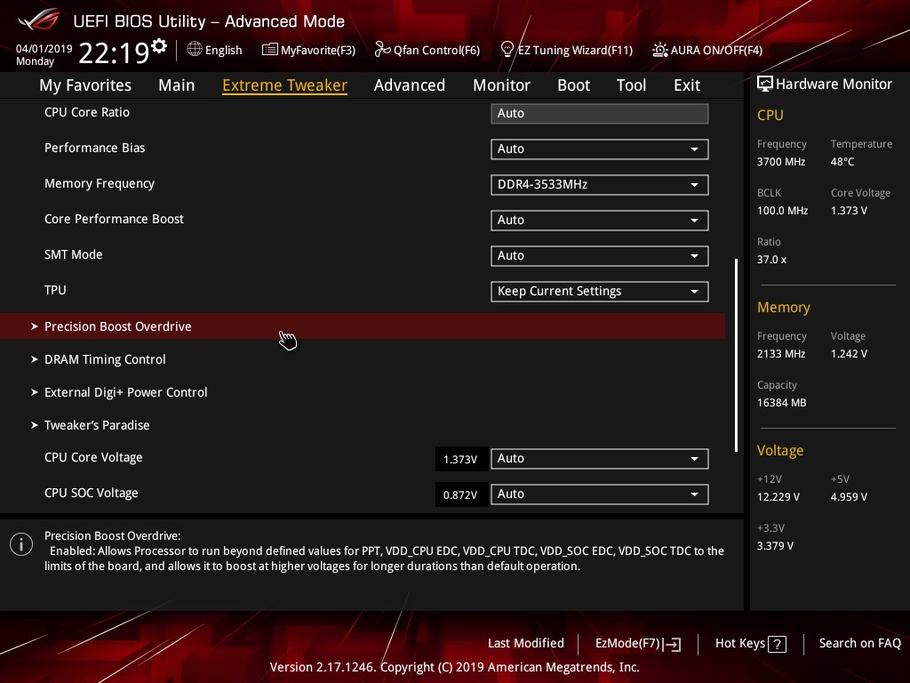

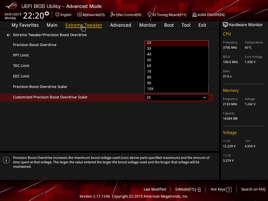

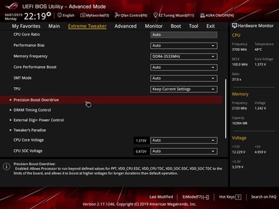

Я ему отправил подробные результаты sisoftsandra, так что ждем.
6903 MT best.jpg [ 748.25 КБ | Просмотров: 861 ]
А вот в биосе ждал сюрприз:
190401221953.jpg [ 120.93 КБ | Просмотров: 861 ]
190401222011.jpg [ 108.48 КБ | Просмотров: 861 ]
190401222034.jpg [ 106.58 КБ | Просмотров: 861 ]
