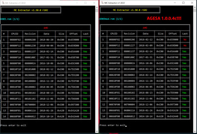

подскажите, можно например модифицировать биос 6903 + агеса 1.0.0.4с ? agesa это отдельный микрокод ?
Да, такое можно сделать :) вопрос только насколько оно приживется

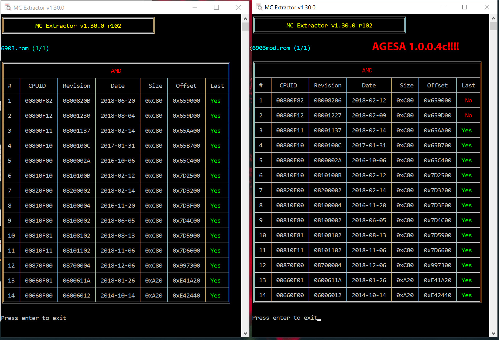

Итак народ, получилось в биос 6903 вернуть старую AGESA 1.0.0.4c , результат на картинке.
Вставил ее потому что она у меня показывала самые лучшие результаты по разгону DRAM и не было проблем с работой IF.
От вас жду тестов в Sisoftsandra и скрин AIDA
procedure.jpg [ 571.63 КБ | Просмотров: 1137 ]
https://drive.google.com/open?id=1ROUI2 ... QFxkYFL2rK
* Если вы делитесь модом, давайте ссылки не на архив, а на мой пост, в противном случае я не могу обещать что содержимое архива не превратит плату в кирпич(люди разные бывают и подлянки тоже встречаются)
* Установка строго через Afuefix64 cо всеми ключами (ключ Х обязателен)
