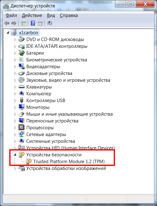

В основном все выбирают параметр с фразой "CPU", у меня там ещё два пункта выбора есть.
Проверить включился или нет можно в диспетчере устройств.
03.png [ 80.85 КБ | Просмотров: 2970 ]
Я с включением не тороплюсь :-)

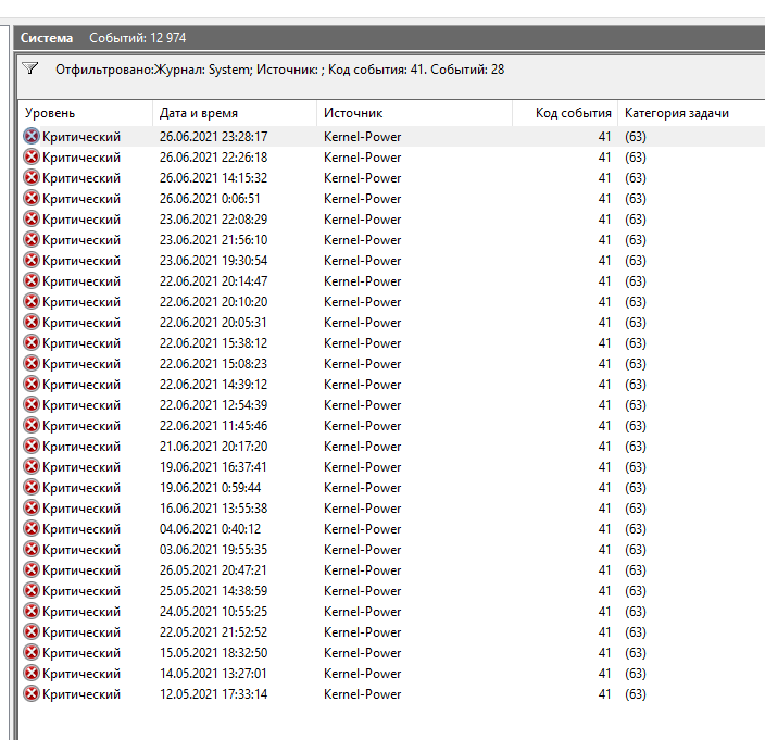

Добрый день.

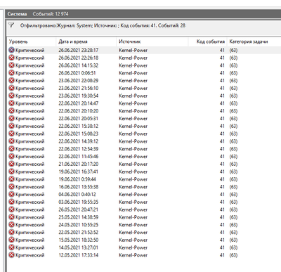

Есть проблема. Комп рандомно перезагружается. Без бсодов. Как будто пропадает питание. (см. скриншоты)
Ошибка 41
Система перезагрузилась, завершив работу с ошибками. Возможные причины ошибки: система перестала отвечать на запросы, произошел критический сбой или неожиданно отключилось питание.
Таких ребутов может не быть 10 дней. А может быть 6 раз за день.
Именно рандомно, ребут может быть в простое с одним рабочим столом. Реже под нагрузкой.

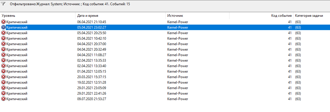

Когда был первый ребут не помню. Статистика сохранилась только с 29 января

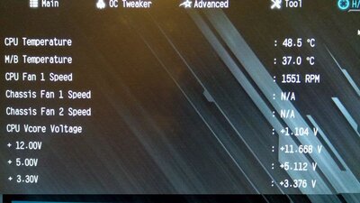

Судя по биосу, у бп небольшие просадки по 12v линии, но все в допусках 5%

В пк добавлен hdd WD на 1 терабайт. В тот же день был ребут. Уже не помню, при каких обстоятельствах. Возможно, с проблемой не связано.
1 апреля
В пк добавлен еще один модуль оперативки. Брат-близнец AMD Radeon R7 Performance Series [R748G2606U2S-U] 8 ГБ
По планкам сейчас не определить, какая старая, какая новая. Они одинаковые до штамповок на корпусе.
И как видно на статистике, пошел резкий скачок количества ребутов с Ошибка 41. По-прежнему никаких bsodов. Получение минидампа включено, и пару бсодов за всю жизнь компа я ловил. По ним дампы есть. По проблеме ребутов с Ошибка 41 никаких дампов нет.

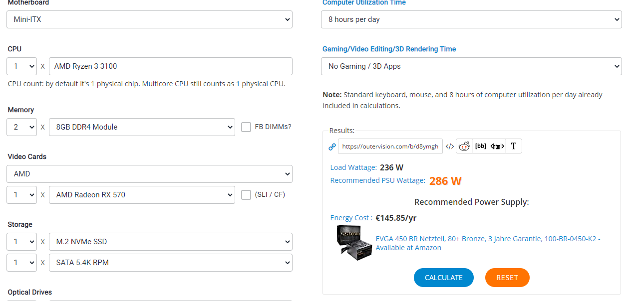

БП заменен на старичка 2015 года Corsair VS Series™ VS550 — блок питания 550 Вт, сертифицированный по стандарту 80 PLUS® White
Его должно хватать. На калькуляторе посчитал (см. скриншоты), моя сборка есть 286 ватт.
Проблема осталась.

В мае было около 10 ребутов. В июне ситуация ухудшилась, это видно на скриншоте журнала ошибок.
В начале июля иду за покупками. Помогите понять, с чем проблема.

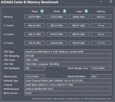

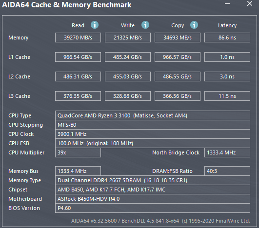

Приложил скрин из теста AIDA
Ошибок с id 18 с WHEA нет. Только такая
Число вариантов загрузки данной системы: 0x1.
По напряжениям отпишу уже завтра. Тут надо пробовать. Проблема может не проявляться несколько дней.
memory.png [ 85.69 КБ | Просмотров: 2856 ]

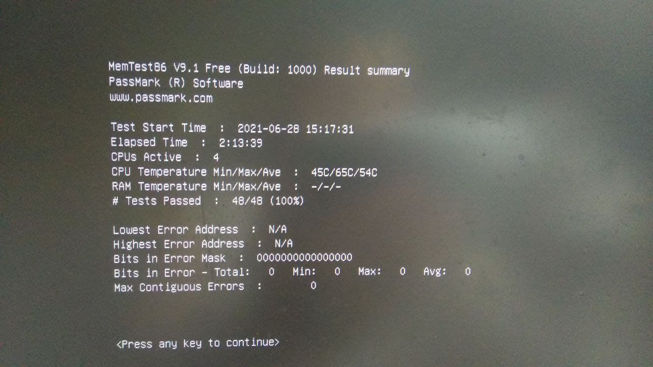

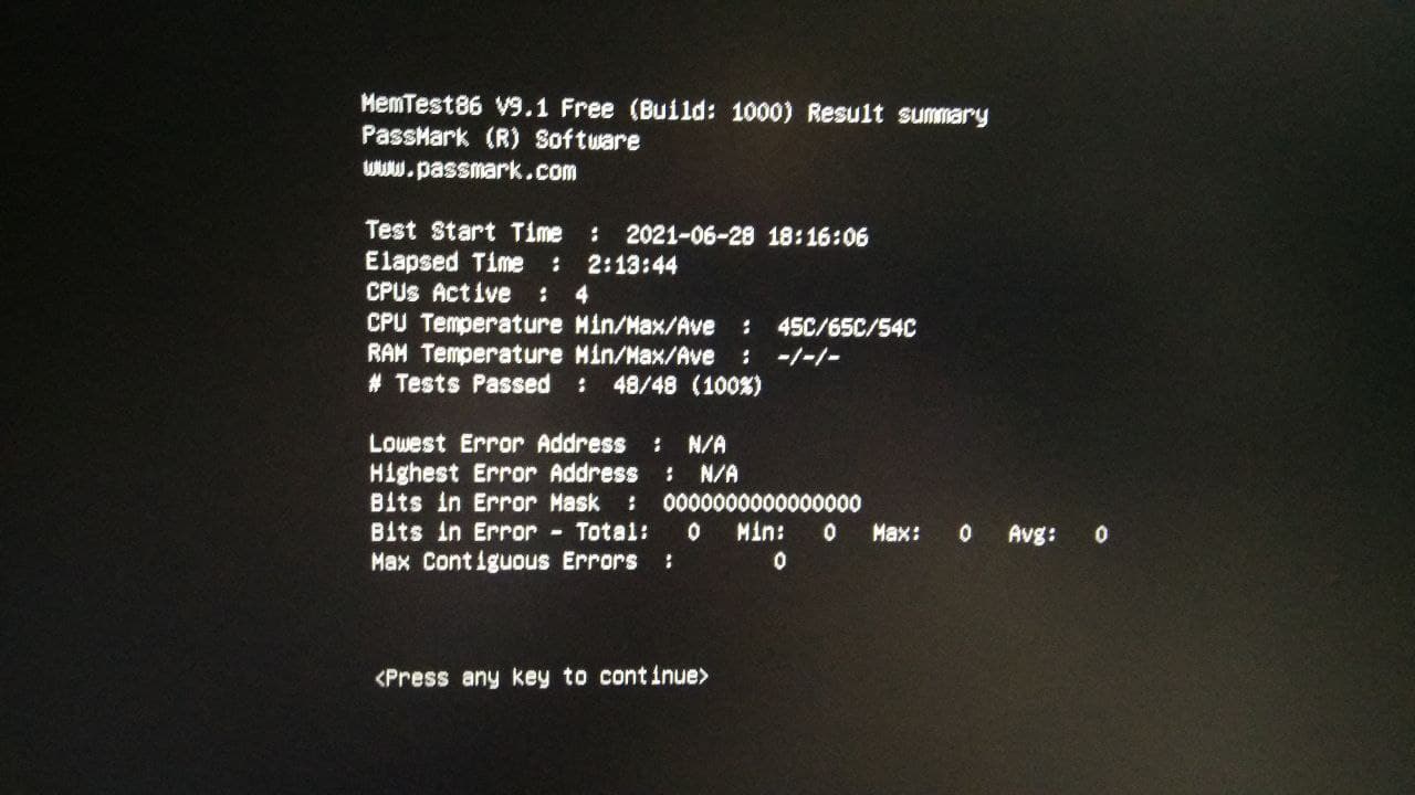

Сегодня гонял memtest86. Обе планки прошли его без проблем
memtest_planka_1.jpg [ 78.89 КБ | Просмотров: 2710 ]
memtest_planka_2.jpg [ 65.91 КБ | Просмотров: 2710 ]

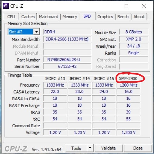

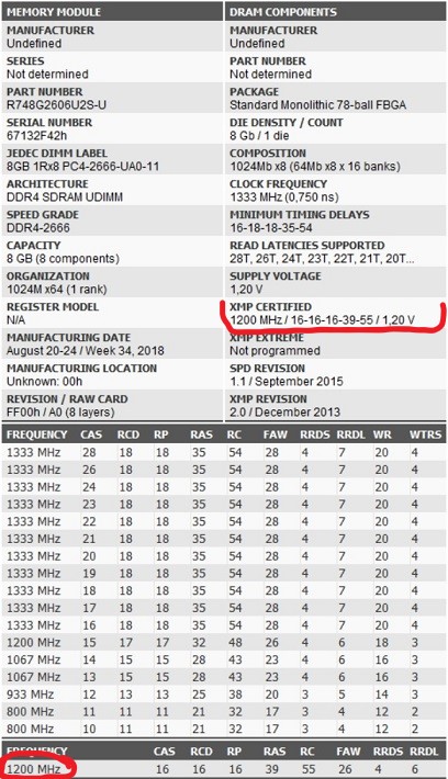

zau4man писал(а):

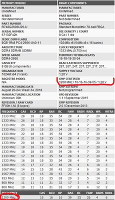

нет в этой памяти xmp профилей. Как мне объяснили, мать определяет частоту плашек и ставит рекомендуемые тайминги
Что еще за бред... слушайте меньше "объяснятелей" разных. Вот это что тогда?
R7.jpg [ 102.64 КБ | Просмотров: 2614 ]
или это ?
R7-cpuz-spd.jpg [ 80.17 КБ | Просмотров: 2612 ]
Другое дело, что грузится JEDEC профиль, поэтому и нужны скрины, чтоб видеть что он там выставляет. И тестировать память нужно в TM5 1usmusV3 config, хотя бы.

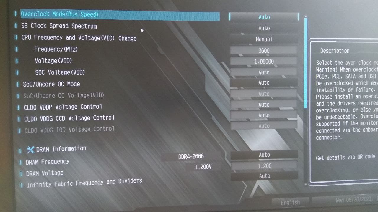

Регистрация: 27.06.2021
vol2008 писал(а):
Можете сделать скрин биоса, вкладки Tweaker OC, a также скрин подменю External voltages

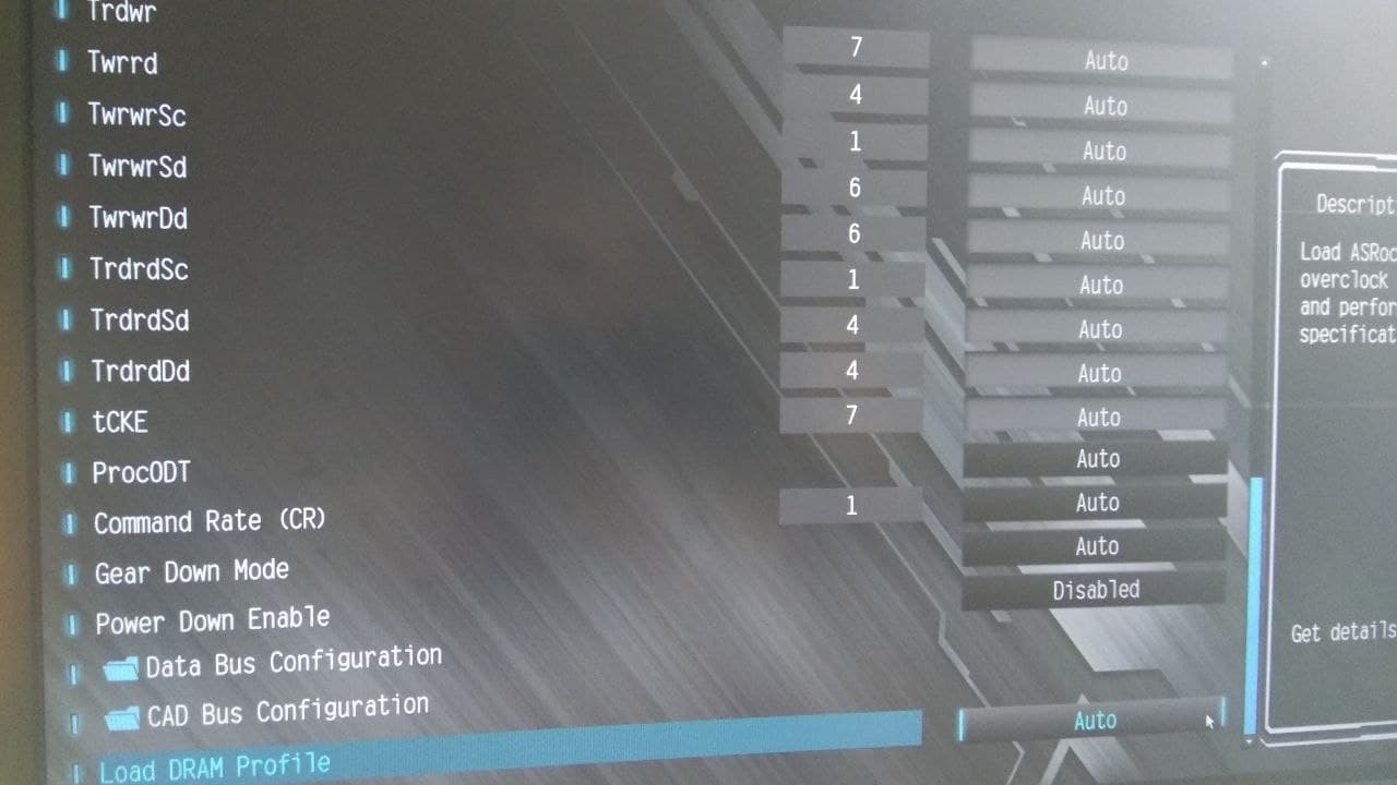

в приложении скрины вкладки oc tweaker. Тайминги недоступны, если не выставить частоту вручную. Выставил 2667, и сделал 3 скрина настроек таймингов. Предположу, что именно с ними память работает, так как мать сама выставляет частоту 2667 (такая частота написана на плашках)
По остальным вопросам не понял. Вчера смотрел инструкцию по описанию параметров https://www.overclockers.ua/memory/amd- ... cking/all/ в попытках разобраться. Ничего не понял.
Вот видео параметров биоса ASRock B450M-HDV https://www.youtube.com/watch?v=8RxvU1qwYx8
У меня все точно такое же

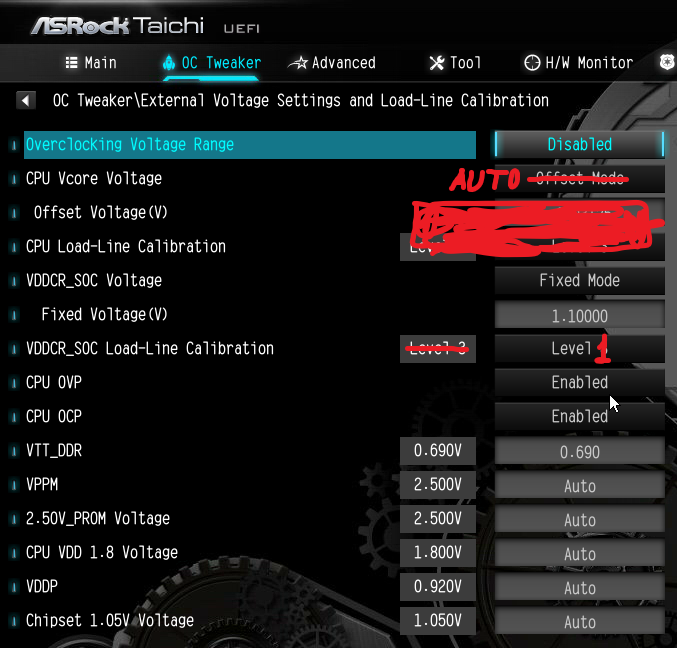

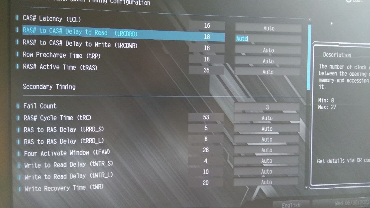

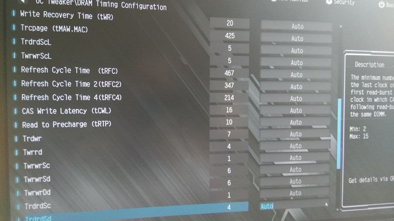

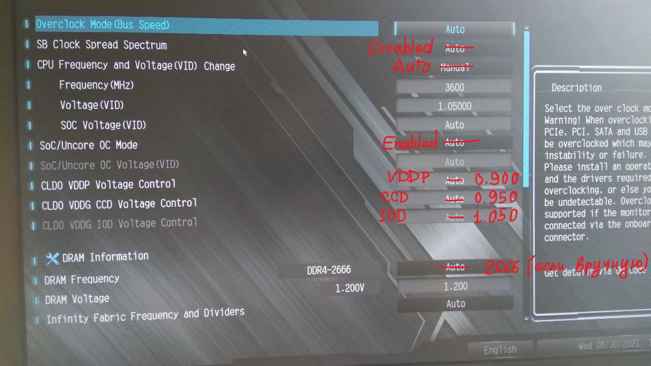

Еще раз, скрин ZenTimings приложите, для кого это пишется все...
1. Мать выставила частоту и тайминги по своим таблицам, т.к. ни в одном профиле нет tRC 53. Поэтому выберите для начала в "Load DRAM Profile" XMP, либо вбейте вручную первички с одного из JEDEC профилей со скрина Thaiphoon-а (Например 2667 16-18-18-35-54-28-4-7-20-4)
2. VDDP, VDDG CCD, VDDG IOD
tweakerOC.jpg [ 150.43 КБ | Просмотров: 2479 ]
3. VSOC, VSOC_LLC
ext-voltages.png [ 163.31 КБ | Просмотров: 2479 ]

simon221
А как Асрок виновата оказалась, что сгорела одна их ваших дешманских планок памяти?
Баги с переходными биосами это не вина вендоров матплат, а криво-руко-жопого кода AGESA Combo V2.
У Асрок хватает своих косяков, но поверьте, не больше чем у других вендоров, а порой и поменьше чем у нек-рых, и косяки эти другого порядка совсем.
PJVol @OCN, Anandtech
Регистрация: 29.10.2018
vol2008
не утверждаю на 100% это.
но тенденция показывает что не 1 я поймал непонятные баги после обновления.
