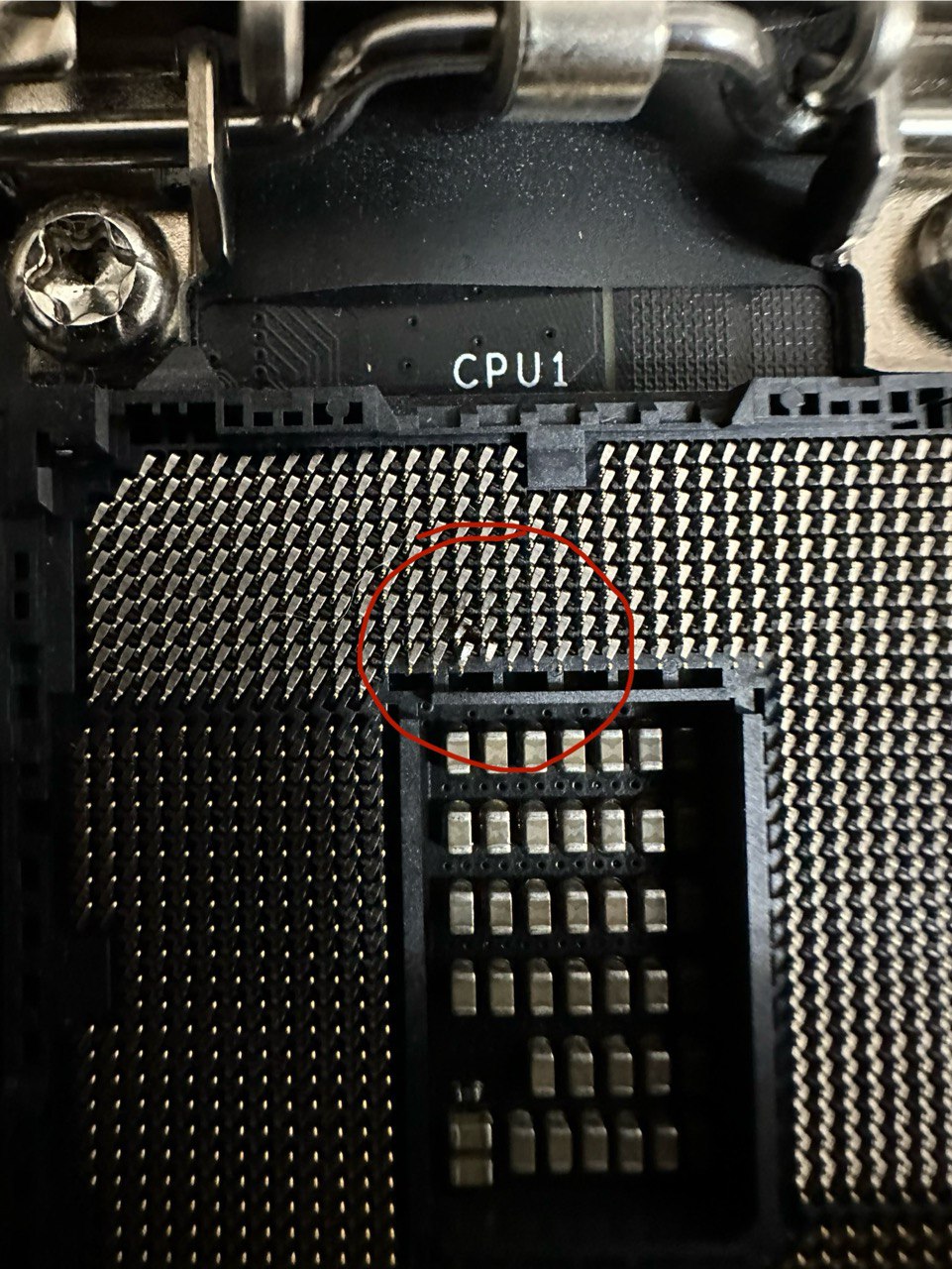

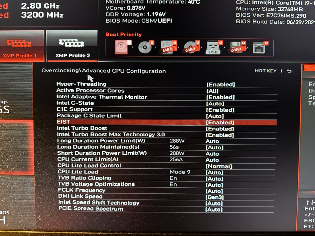

Всем привет! Попался камень i9 10900f, на замену i5 11400. Плата была H510. Без радиаторов, как кулер сменил с боксового на башню, VRM стал жариться под 100 градусов, без обдува. Начал искать б/у плату, на Z490, в формате mATX(B560 не рассматривал, у них слот M2 работает с 11 поколением) . С жирным питальником и радиатором. Нашел хороший вариант на авито, отзывов много, списался, полный комплект. То что нужно, чтобы память разогнать, встроенные BT/Wi-Fi. Договорились с продавцом, заверил что плата рабочая. Привез. На месте оказалось, что пара ножек в сокете погнуто. Я напрягся, т.к. на авито обычно это всегда уценка, погнули, уронили, канал памяти не работает. Продавец заверил, что сам использовал плату, всё работает, все 4 канала и тд. Дома начал собирать, заметил что помимо погнутости пары ножек, одна отломана. Думаю ладно, человек твердо уверял. Собрал, всё ок, стартануло. Понял что звук идет по правому каналу. Продул разъем 3.5 мм, разобрал в открытый стенд, чтобы исключить влияние корпуса. Подключал наушники, колонки - звук только справа. Написал продавцу - пишет звук работал, плата рабочая. Почистил всю плату, еще раз продул разъем, проверил наушники на макбуке, старой плате - всё ок. Отключал HD Audio в биосе, переустанавливал драйвера, подключал переходник, ослаблял крепление кулера, доставал процессор. В общем три раза пересобрал, звук только справа. Дальше - еще прикольнее. Сыграл пару раз в БФ 2042. Из каток выкидывало. Особо не придал значения, VRM, PCH и MOS ок температуры, троттлинга не было. Память работает в той же конфигурации, что и на H510, карта проверена, процессор месяц использую. Linx гонял, 185 ватт процессор потребляет, запускал тест AIDA с FPU галкой, всё стабильно, как и тест 3Dmark устойчивость, выдал правда 98%, всегда на других системах 99% было. Потом заметил, что процессор все время работает на 5Ггц, независимо от плана энергопитания в Windows, в биосе все сберегайки включены. Понимаю что с платой что-то не то, продавцу написал, жду ответа. Прикладываю фото и скриншоты. Вопрос, может сталкивался кто и это всё из-за гнутых и отсутствующей ножки?
фото сокета, погнутых ножек и отломанной

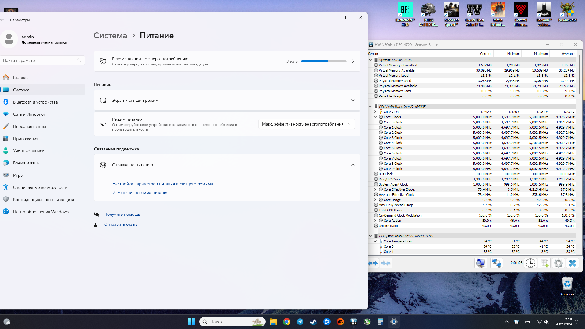

параметры в биосе, энергосберегайки и скрин в винде, со сберегающим режимом, проц работает на 5ггц и не сбрасывает напряжение
Снимок экрана (7).png [ 728.03 КБ | Просмотров: 13752 ]

nsvlnyy нужно понимать, как расположен socket
Если я правильно понял, то это ножка контакта или BPM#_3 или VSS.
Если первое, то, возможно, это:
Код:
Breakpoint and Performance Monitor Signals: Outputs
from the processor that indicate the status of
breakpoints and programmable counters used for
monitoring processor performance.
Если второе, то это контакт для земли (в этом случае аналогом является GND, ground) или отрицательного напряжения питания.
А вообще, отнеси в СЦ, пусть проверят точно. В любом случае нужно тестировать сокет.
надо было отказаться,тут только пины править,по фото отломанной не увидел, 3-4 не сильно изуродованы

Господа, всем спасибо, продавец благополучно вернул деньги. Подвернулся вариант с новой B560M Mortar, сразу с корпусом и водой. Продавец сказал на авито выложит за 5к плату, отпишется что со звуком проблема. Поэтому если увидите плату.. :D

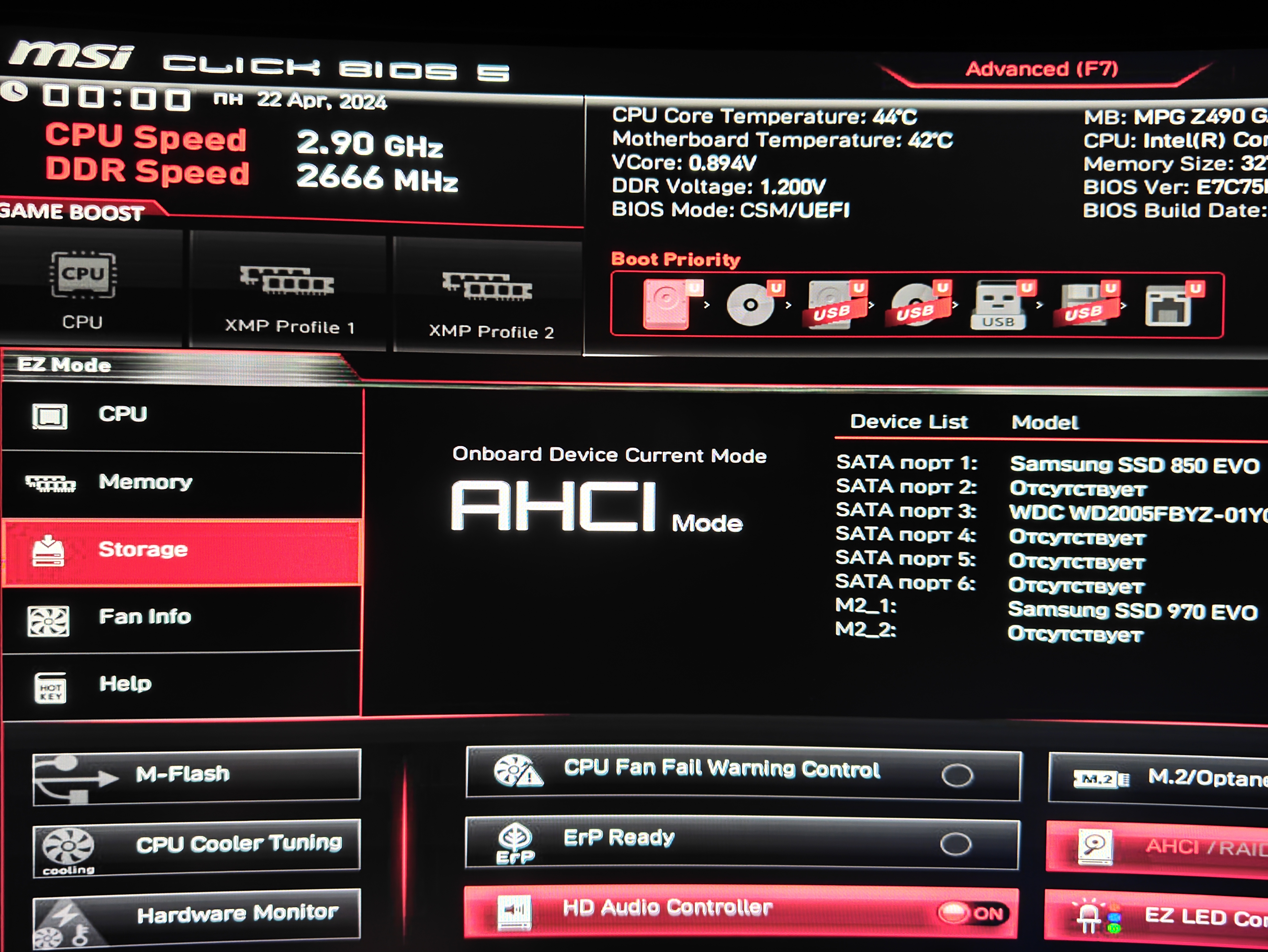

Всем добра! Подскажите, как на мат. плате MSI MPG Z490 gaming plus в БИОС отключить порты SATA. Хочу перед установкой ССD отключить видимость лишних дисков. В БИОС нашел только последовательность загрузки. Не хотелось бы ковырять корпус для физического отключения кабелей SATA.
Зайди в раздел storage.
Регистрация: 06.10.2017
Там только инфа о дисках.
IMG_20240422_000039.jpg [ 3.08 МБ | Просмотров: 6753 ]

Arbalet66
В расширенный режим войди. :facepalm:
По идее тут надо все отключить кроме нужного ссд:

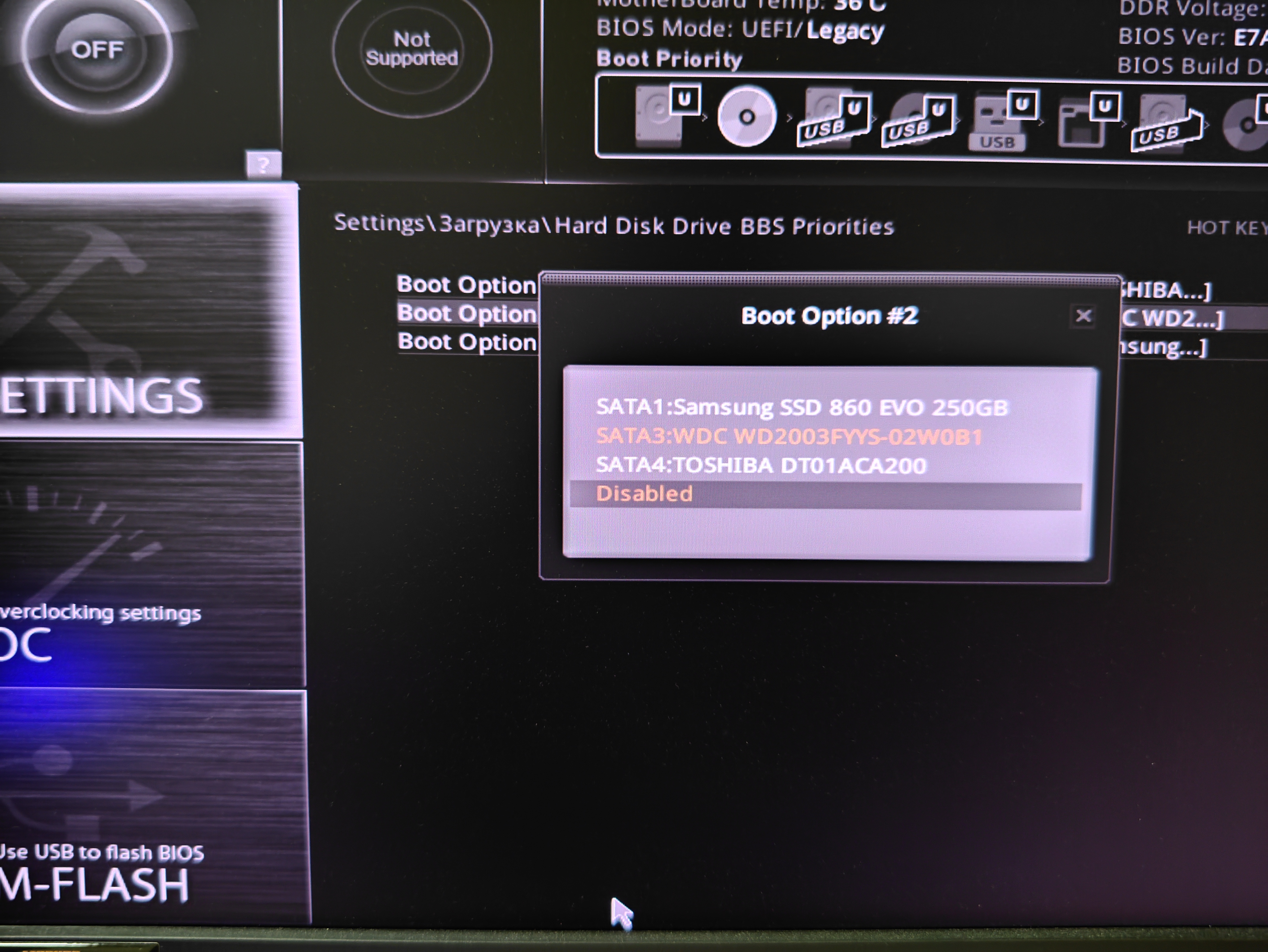

Ханыга писал(а):
По идее
Мне надо отключить 1 и 3 SATA порты, конкретно. В этом меню приоритеты загрузки. Нет там того что мне нужно.

mol61 писал(а):
На гиге и асусе это делается легко и просто.
💯. На ноутах Dell все это отключал логичнее и проще. Но решение найдено на своей рабочей материнке MSI :?:
IMG_20240422_085536.jpg [ 3.23 МБ | Просмотров: 6686 ]

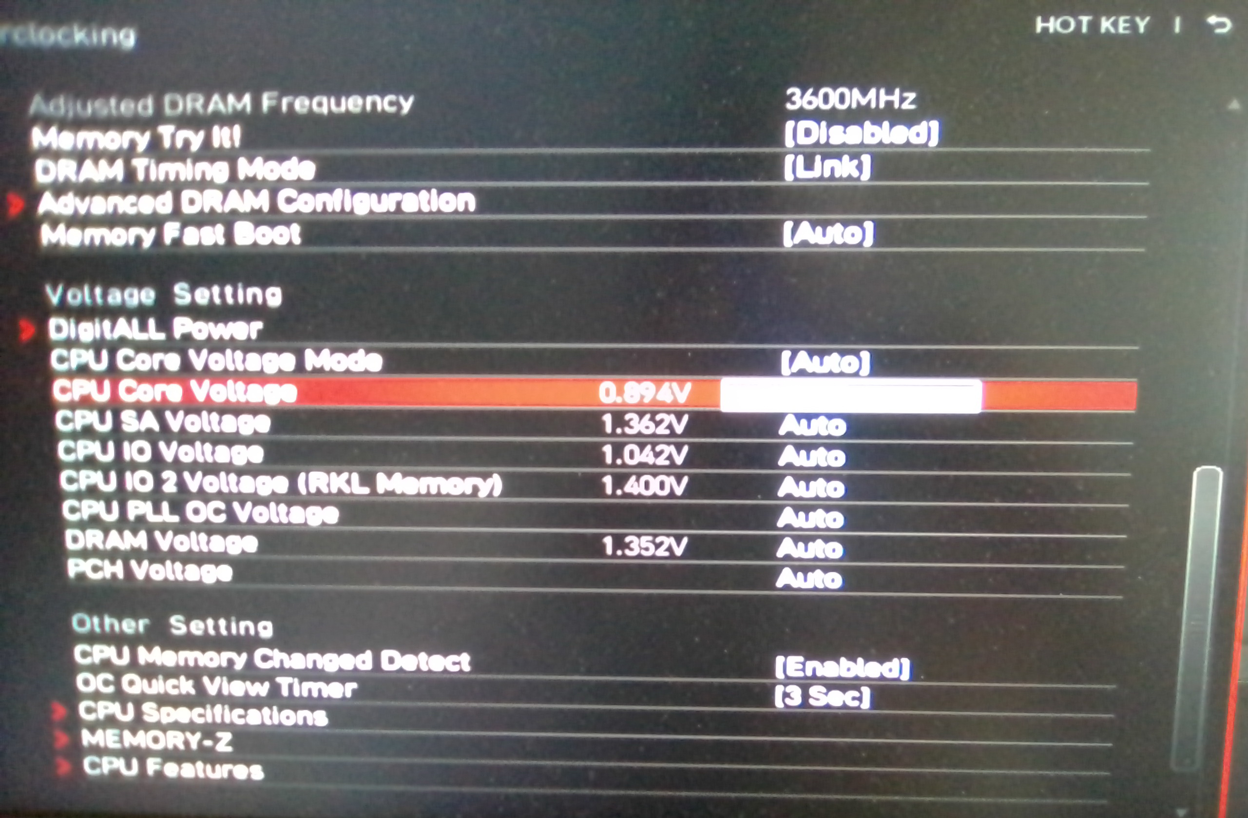

А что за конские напряжения ставит моя MPG Z490 GAMING PLUS на автомате на системный агент SA voltagе 1.362V о_О и на cpu io 2 voltage (rkl memory) 1.4V о_О ? Это вообще норма? p.s. Проц 11700
Voltage.jpg [ 831.55 КБ | Просмотров: 6172 ]

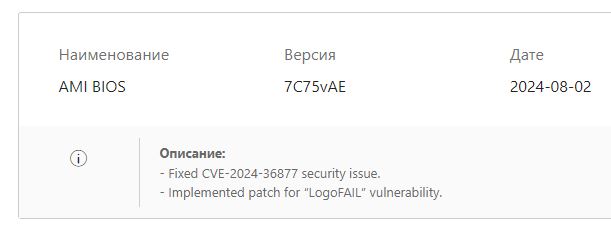

https://download.msi.com/bos_exe/mb/7C75vAE.zip

Приветствую всех. "- Fixed CVE-2024-36877 security issue" - стоит ли из-за этого заморочиться перепрошивкой BIOS ?
