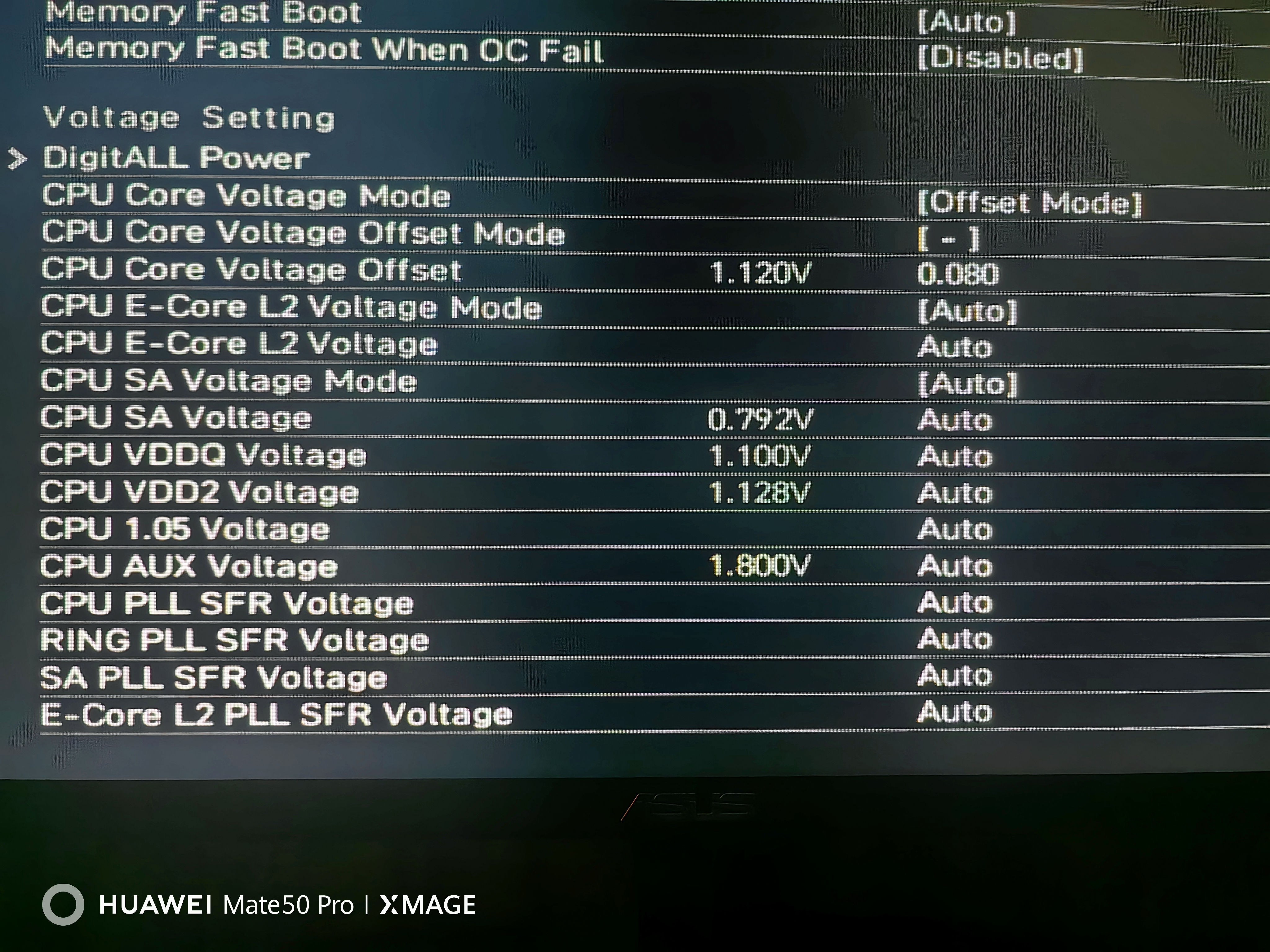

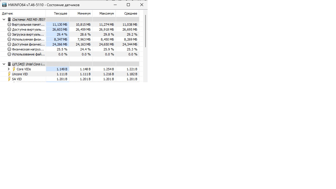

Подскажите в чем проблема может быть,система в профиле,но чипсет 790,на сколько знаю нечем не отличаются.Сделал андервольтинг как у человека с ютуба(он делал на 13600к,13900)и температуры в синбенч не больше 90.У меня тоже самое на 13700кф в 100 доходит за пару минут.На фото все видно,если оффсет делаю,если все правильно написал,то система тупо не стартует,не перезагружается и тд,только сброс биоса.Артик 420+mx6 собрал все 2 дня назад.И mode 1-2-3-5-7 и тд ставил,и другой так же,и все равно 100 градусов.Сбрасывает частоты.200вт потребления.
Только материнка,или процессор

А можно поподробнее про оффсет, из биоса фото, я правильно прописал?
Не все оффсеты одинаково полезны... У меня на 1ом биосе оффсет не работал, не применялся, уже не помню, опытным путём пришёл к тому, что самый адекватный андервольт получается при адаптив + отрицательный оффсет... Сейчас на даче, сфотографировать биос не могу. Всё тоже самое, только выберите адаптив...

Водянка не тащит? Вот гайд: https://www.gamingpcbuilder.com/undervolting-13700k-z790-bios/

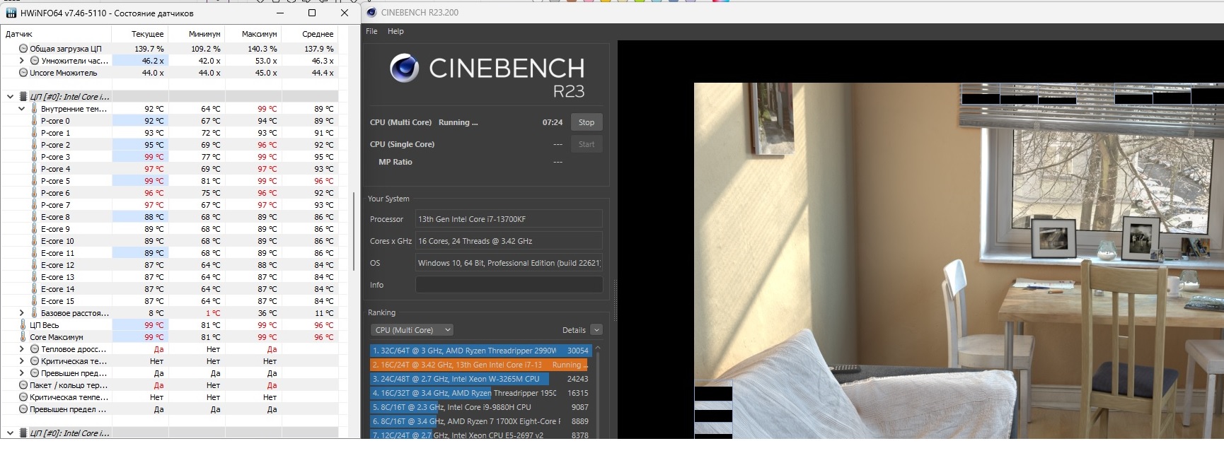

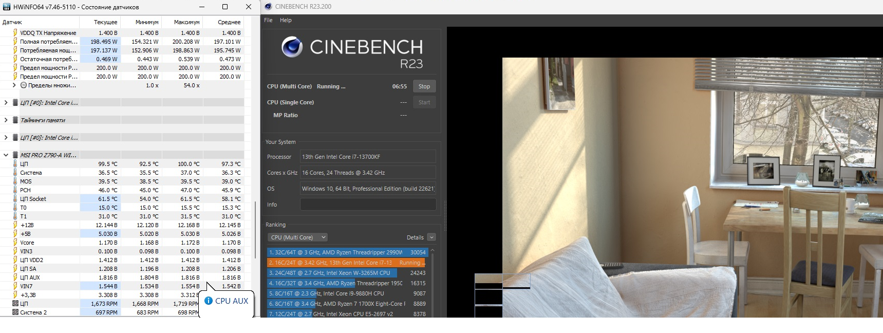

Если быстро набирает 100 градусов при 200Вт - тут причина тожет быть только одна - неисправная система охлаждения или неправильно настрена кривая оборотов. Можно еще подумать на брак припоя под крышкой, но пока такого никто не видел.

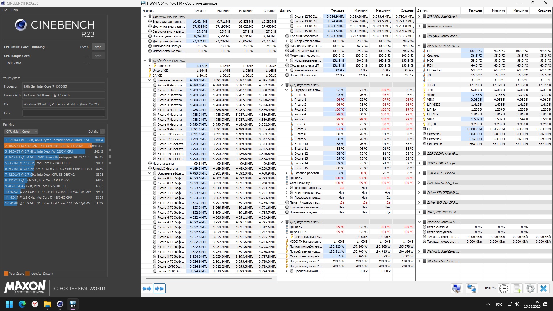

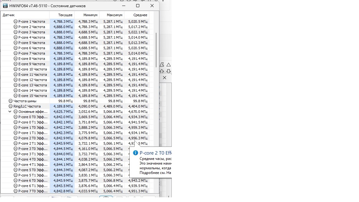

Вот выше Rvspost гайд выложил,все так сделал в биосе,обороты автоматически до 100% поднимаются,саинбенч сейчас запустил, минуты не проходит, 4 ядра 99-100градусов,и тд,сердечник,и тд все красным горит,210вт потребления..Я напряжение меньше ставил 1.1170,1.180,1.200 ..Mode включал разные и все бестолку..Арктик 420,установлен правильно,термопасту перемазал сейчас,поставил от комплекта с рамкой...мх6 была,noctua nt-h1(но срок кончился),на 100% он не должен быть так
В играх вроде нормально,50-80 где то так,в простое(серфинг,видео,и тд)48-50,но в комнате не жарко..

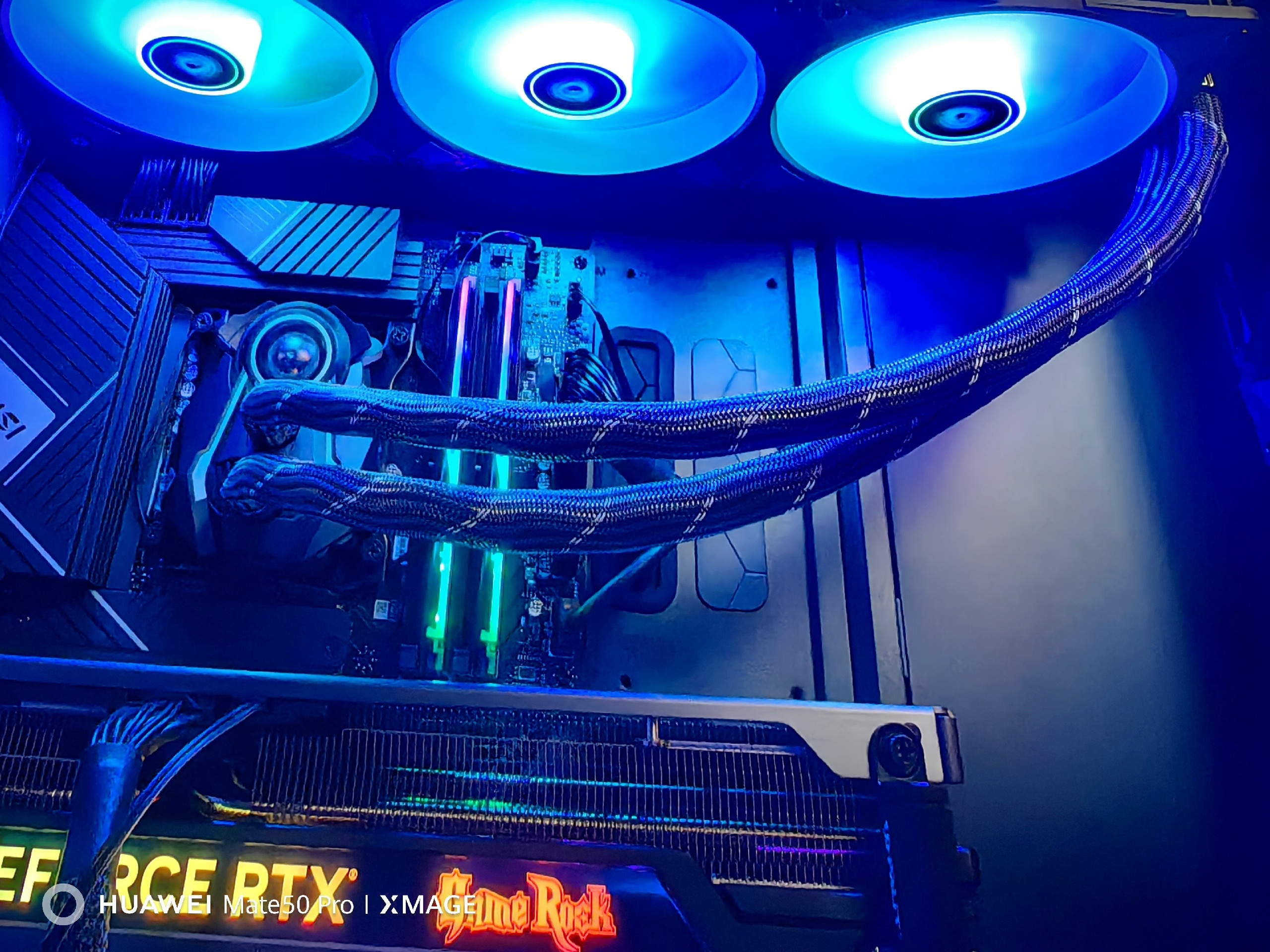

крышка именно чего?да вроде все нормально на процессоре..10 минут выдержал,25 тысяч получилось..снизил в биос потребления до 200 и 190,а все равно 100...Кривую выставил 100-100,91-71,75-56,45-46 на цп pwm смарт все как нужно..Термопасты три пробовал,2 точно измерял,мх6 и termalright tf7 ..делал через приложение тротлинг стоп оффсет -130 -120,все равно..Либо процессор,либо охлаждение как то не так.
Утром открутил,были стойки почему ослаблены,хотя закручивал нормально..Подтянул,сменил пасту с мх6 и на tf7 ..Слой как обычно,не большая капля,размазал пальцем по всей площади.

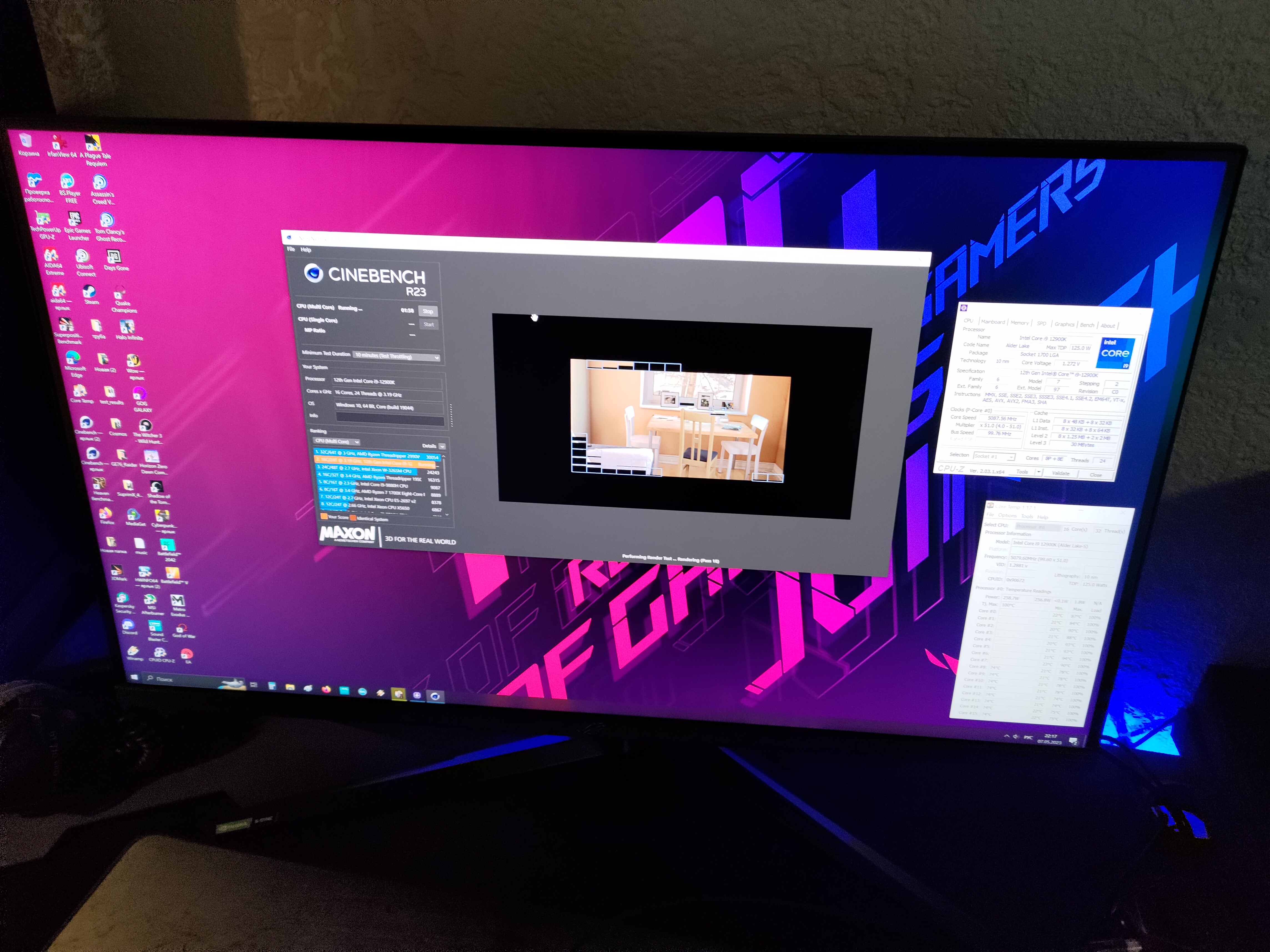

только через целлофан... жир попадать не должен. У меня на воздушке так, сейчас результат ещё выше... 29к, без троттлинга.
Добавлено спустя 9 минут 21 секунду:

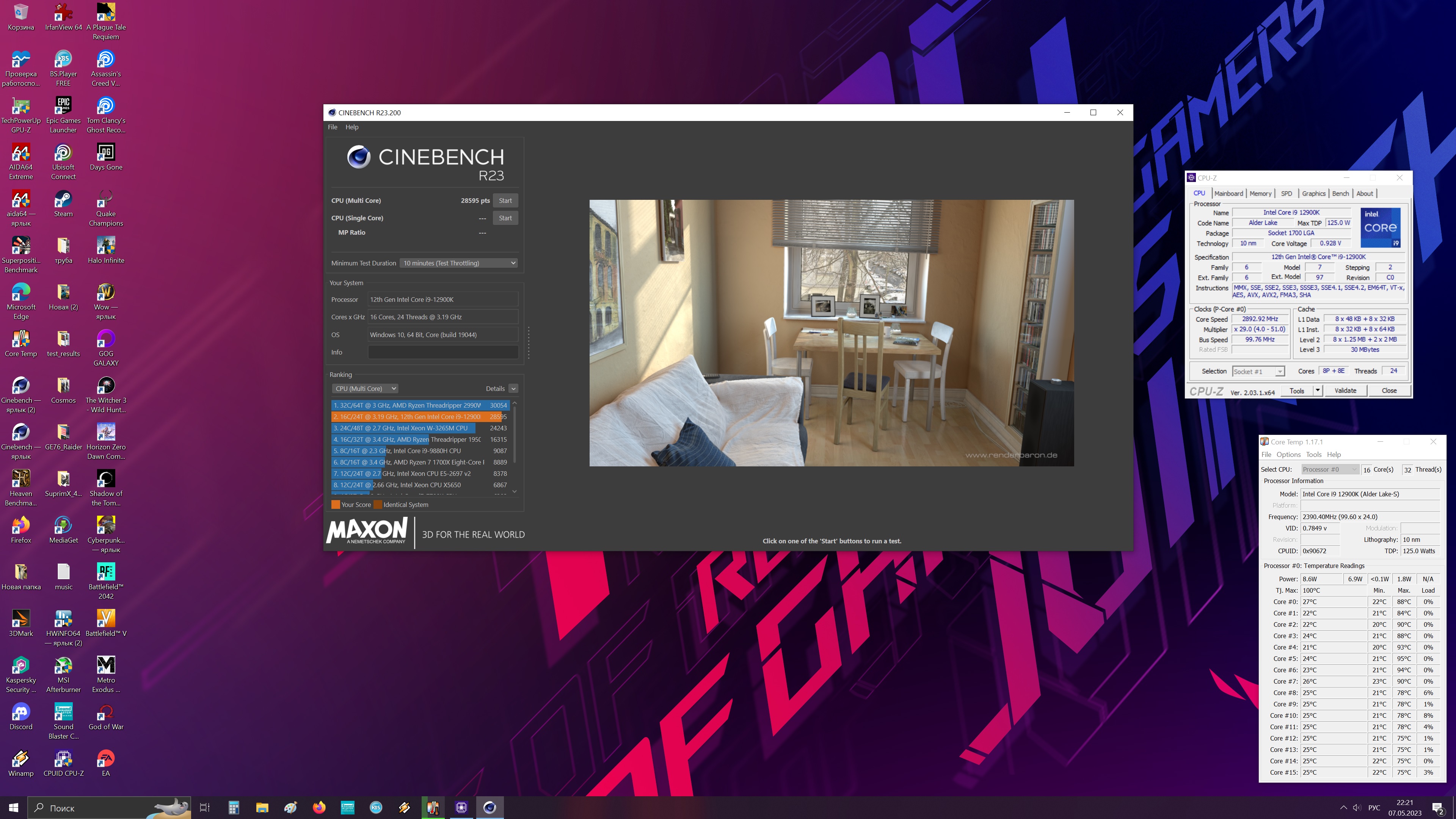

В простое комнатной температуры... Короче говоря, что-то пошло не так...420 фризер должен 13900К охлаждать, на грани троттлинга... 200 ватт-это смешно...

Прижим/отпечаток проверяли? Может какие-то элементы на материнской плате мешаются водоблоку.
https://github.com/Rem0o/FanControl.Releases/releases
Скачайте программу и через нее принудительно поставьте на 100% помпу и вентиляторы, если они разделены по управлению.
Если по отпечатку видно, что прижим нормальный и при 100% оборотах все равно такое - несите систему охлаждения на проверку качества. Может помпа с браком попалась, может жидкости не долили и там полупустой радиатор. На фото оплетка шлангов выглядит подозрительно попердоленной, может там их как-то скрутили или передавили.

А покажи скрины что у тебя стоит в cpu load line calibration и cpu load line?
Регистрация: 08.08.2022
Откуда: Калуга
авто стоит,я пробовал и эти ставил,и без них..В тестах не проходит у меня,все что пробовал до 100 доходит.В играх норм(A Plague Tale Requiem проходил начал сейчас,65-70 примерно)хотя был скачок какой то до 96,обновил и показывало дальше нормально.
