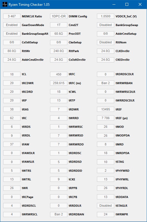

1usmus писал(а):
И тебя попрошу скинуть RTC
ryzen_timing_checker.jpg [ 108.85 КБ | Просмотров: 950 ]
Менял только первые 6 таймингов, tRDRD SCL и tWRWR SCL. Напряжение 1.38 в.

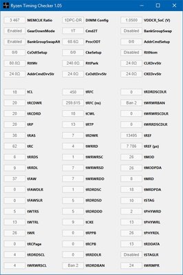

Регистрация: 28.02.2019
А вот мои T-Die в аиде64 (с таймингами выше)
cachemem_RYZEN_BETTER3.png [ 91.54 КБ | Просмотров: 925 ]
