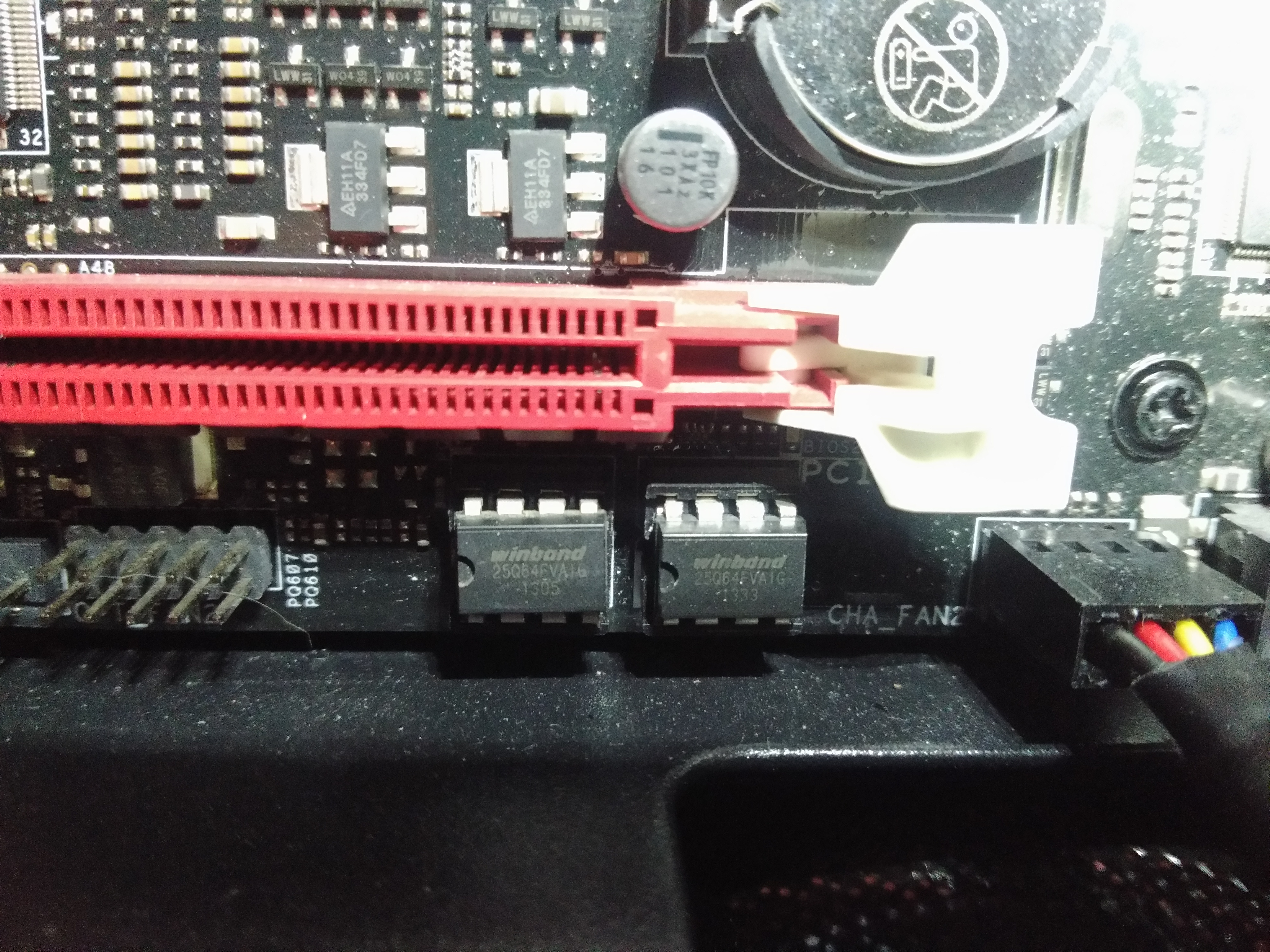

Добрый день.Подскажите маркировку микросхем BIOS.Как ни разглядывал разобрал на половину

Добавлено спустя 25 минут 31 секунду:
P_20200703_014205.jpg [ 4.06 МБ | Просмотров: 1195 ]
[/quote]
Воооо спасибо.Как хорошо видно.Я сам и не догадался сфоткать ))) А то одна микросхема накрылась
