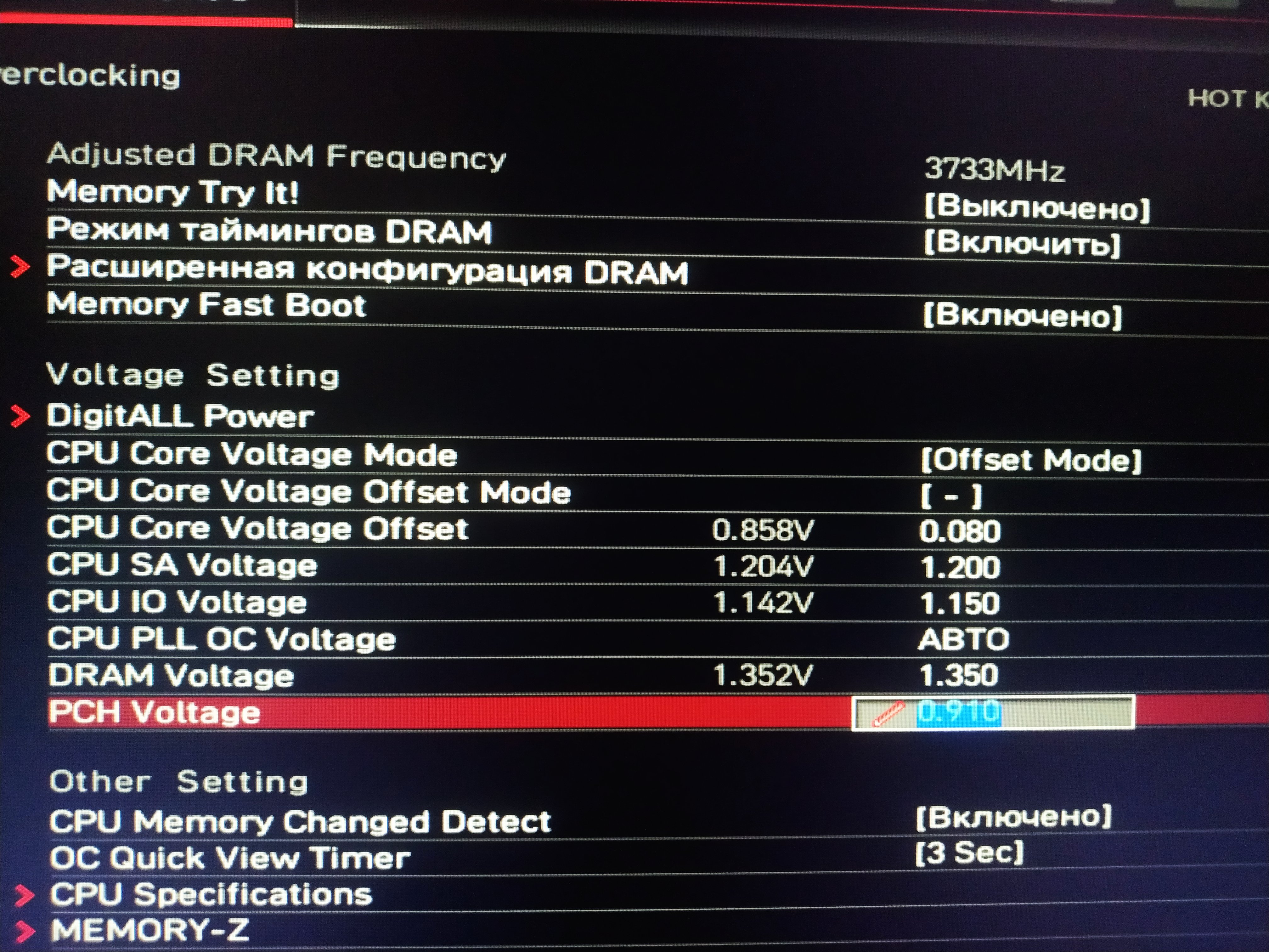

Господа, скажите пожалуйста, какое номинальное напряжение чипсета Z490? Хочу сделать андервольт, но не знаю от какого напряжения отталкиваться. Напротив PCH Voltage не показывает текущее напряжение в режиме avto. Диапазон регулировок 0.850-2.000 V, начиная с 1.210 до 2.000 v красная зона. Сейчас поставил 0.900, снизил температуру на 12 градусов. Если не ошибаюсь, то номинальное напряжение должно быть 1 В. Так же ставил 0.850, ПК работает, но думаю будет вылетать bsod.
Температуру чего? Процессора? Так сильно влияет?
Pentium II 300/AMD Duron 700/Core 2 Duo E8400/Core i7-920/Core i5-2500k/Core i7-4790k/Core i7-10700k/AMD 9800X3D
Регистрация: 15.10.2017
Откуда: Тирасполь
Фото: 3
речь идет о хабе .

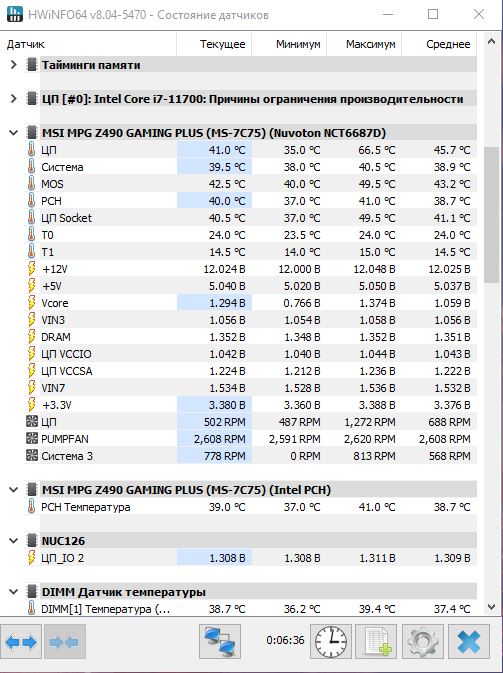

Регистрация: 22.12.2005
Откуда: Киров
Возможно датчик VIN3 в HWinfo его показывает, но это не точно. А зачем ты делаешь андервольт на чипсет? У меня тоже GAMING PLUS и даже в стресстестах его температура максимум была 41°. Если у тебя получилось скинуть аж 12°, возможно стоит термопасту на нем сменить а не андервольтить
Откуда: Тирасполь
Фото: 3
в этом нет смысла. с момента покупки, четыре года назад, примерно (50-55С) так и было с температурой. со временем добавились устройства в pci (два m.2 ssd, и два в pci-e). видло своим радиатором перекрывает почти весь радиатор хаба, если всё лишнее вынуть то температура упадет с 55 до 50.
если сделать андервольт, то 40-42 градуса. можно ещё увеличить скорость вентилятор в корпусе, но это шум. у меня даже нет жестких дисков, и бп полупассивный. это занятие не для результата, а чтобы повозиться ))), хотя, и результат есть.
