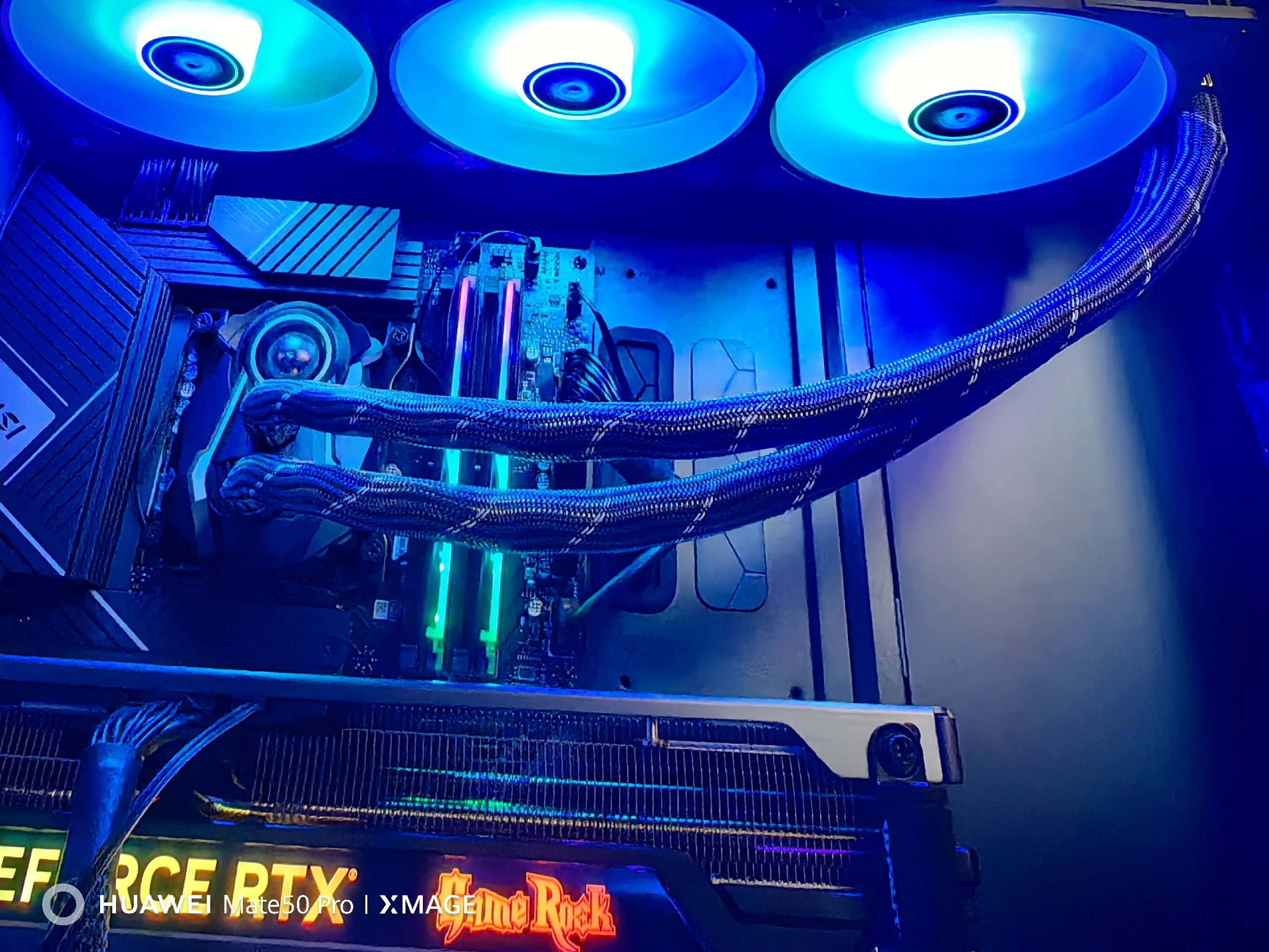

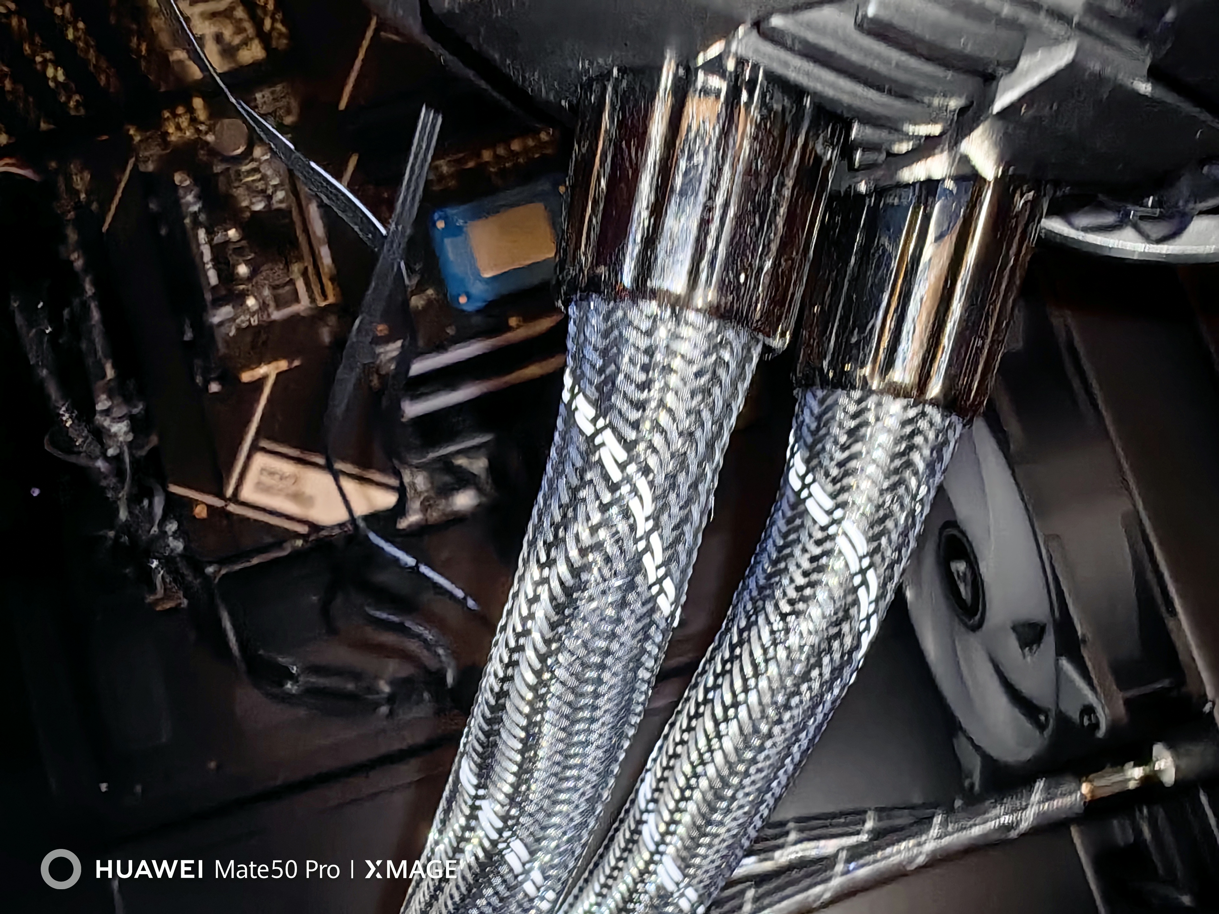

ego0550 писал(а):
На фото оплетка шлангов выглядит подозрительно попердоленной, может там их как-то скрутили или передавили.
elisei89
Ну ведь правда, что со шлангами то? Какая история этой AIO? :?:
Сравни шланги моей и своей. Тут разница видна невооруженным взглядом.

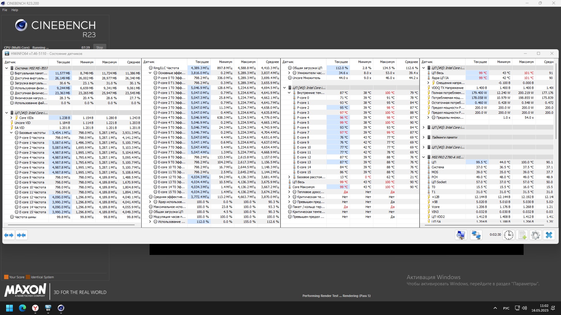

elisei89 писал(а):
Подскажите в чем проблема может быть,система в профиле,но чипсет 790,на сколько знаю нечем не отличаются.Сделал андервольтинг как у человека с ютуба(он делал на 13600к,13900)и температуры в синбенч не больше 90.У меня тоже самое на 13700кф в 100 доходит за пару минут.На фото все видно,если оффсет делаю,если все правильно написал,то система тупо не стартует,не перезагружается и тд,только сброс биоса.Артик 420+mx6 собрал все 2 дня назад.И mode 1-2-3-5-7 и тд ставил,и другой так же,и все равно 100 градусов.Сбрасывает частоты.200вт потребления.
Только материнка,или процессор
У меня аналогичная проблема. Dark Rock Pro4 должен отводить 250, а отводит только 170Вт (температуры до 90).
Проблема скорее всего в связке МП z690tonahawk и К-процессора, подается большой ток и происходят локальные перегревы на кристалле.
Поставил lite load mode 3, т.к. а авто (mode 12) максимальное vcore 1,53В.

ego0550 писал(а):
там кажись на водоблоке шланги жестко закреплены не крутятся вокруг своей оси? Скорее всего из-за этоо при монтаже перекрутили их.
Я не крутил их, а то можно и голову скрутить и водянку выкинуть. Был уже один такой, который нечаянно дёрнул эти шланги и фризер на помойку ушёл.
На его фото оплётка какая то скукоженная, это явно не нормально, как выглядит нормальная оплётка можно увидеть и на моём фото и на фото-видео из интернета.

ego0550 писал(а):
А тут довольно детские 200Вт, которые водянка почему-то не может отвести.
ограничил только потребление,больше не трогал.История такая же,150 вчера показывало через оффсет в xtu,только так охлаждал и температура до 90 была,один или 2 ядра до 96 проскакивали,и датчик сердечника красным периодически становился.

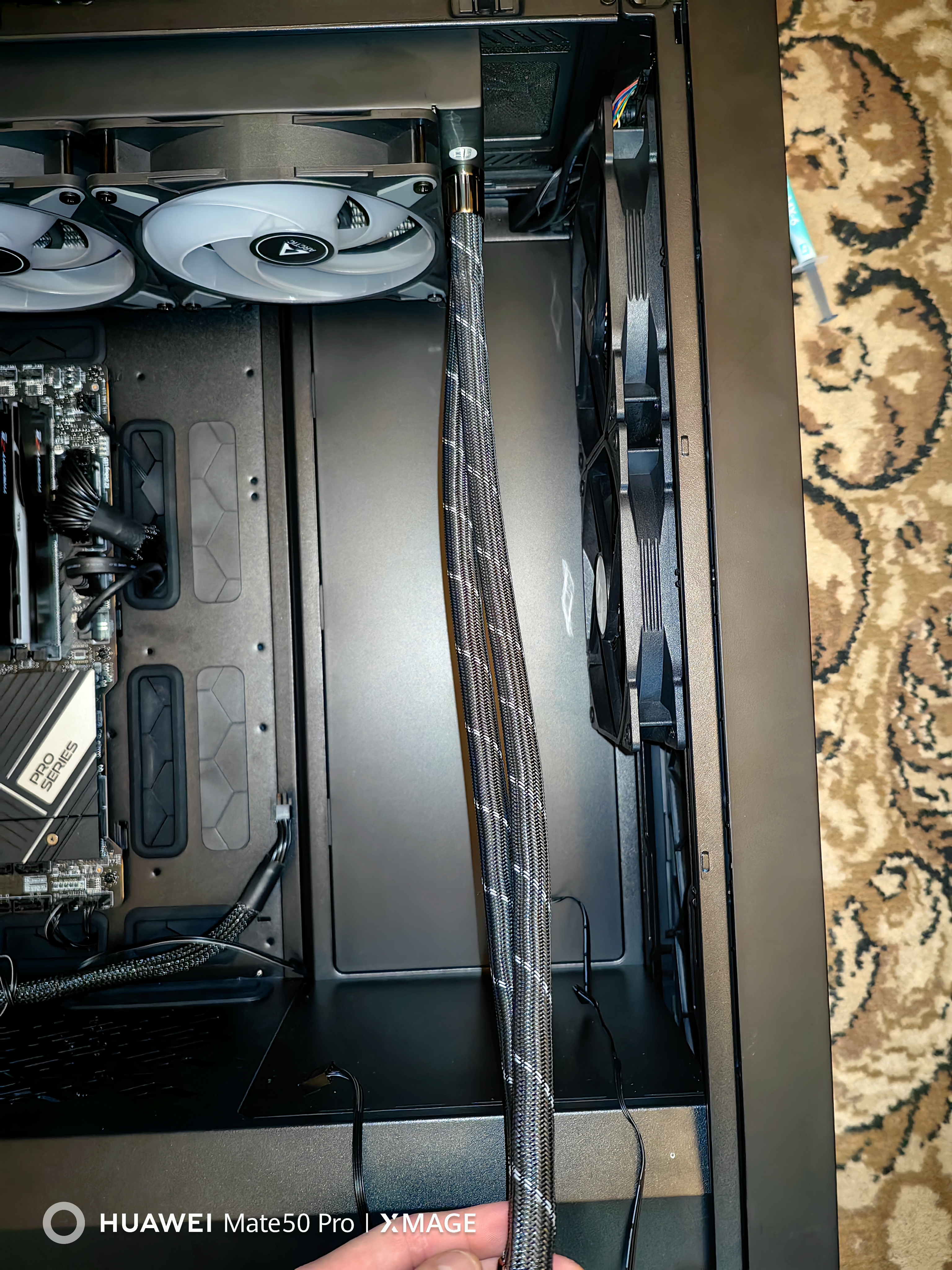

Покупал на онлайн трейд,все упаковано нормально,установил как положено,показано на видео,не крутил,да там и не покрутишь вокруг оси..Да разница заметна.

Регистрация: 31.12.2010
Кожух с водоблока надо попоробовать открутить, он наверняка под мелким пердилятором на водоблоке упирается в конденсаторы около слота и не дает нормального прижима к процессору.

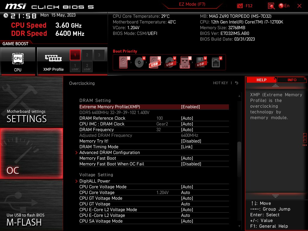

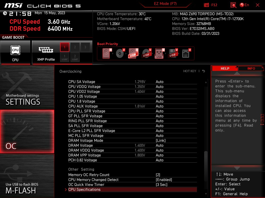

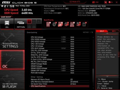

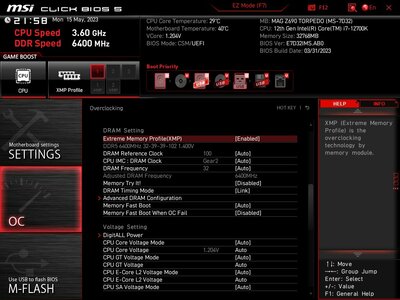

Ребята, а теперь помогите пожалуйста мне толковыми советами.
Проблема - ДВОЙНОЙ СТАРТ , без разницы включение на холодную или после обесточивания от 220.
Полный конфиг в профиле, а участники в данном случае следующие: Плата MSI Z690 TORPEDO, память G.Skill Trident Z5 RGB [F5-6400J3239G16GX2-TZ5RS] 32 ГБ
Я ранее в этой теме писал, что они появились не понятно после чего, потому что за три дня у меня изменения были следующие:
Обновление биоса на самый свежий, разгон процессора, установка нового комплекта памяти, установка новой видеокарты.
И конечно понять кто из всех перечисленных является виновником и вызывает двойной старт - это прям сложно.
Решил идти методом исключения, вернуть систему в полный сток и пользоваться по несколько дней, выжидая после активации какой настройки случится двойной старт.
BIOS самый свежий, F6 - загрузка параметров платы по умолчанию. Работает всё корректно, три дня пользовался, было суммарно 15-20 стартов и всё с первого раза.
Вчера вечером сделал единственное изменение - включил XMP профиль памяти и всё. Два раза за вечер включил компьютер и он стартовал с первого раза.
Но т.к. проблема плавающая, то решил теперь три дня пользоваться с включенным ХМР и ловить двойной старт, чтобы точно понимать, что причина в этом.
Сегодня с утра включил - тоже с первого раза. Выключил и ушёл на 30 минут, пришёл запускаю и на тебе - затяжной двойной старт.
А именно индикация основных узлов на плате CPU RAM VGA помигали и система не запускается, вертушки крутятся, монитор уже успел уйти в спячку.
То есть у системы не получилось запуститься почему то и она отключилась, прошло буквально секунды две и пошёл второй старт, который оказался успешным.
Ранее же двойной старт происходил очень быстро, после нажатия кнопки вкл. проходит буквально 1-2 секунды, далее выключение и через секунду второй успешный старт.
То есть, итог какой, у платы полностью на дефолтных настройках ИНОГДА возникает двойной старт с включенным ХМР профилем памяти.
Что это и почему? Кривой XMP профиль, плата не верно выставляет какие то значения в Auto? Почему двойной старт не всегда, а лишь иногда?
Как мне эту заразу побороть? Сделал вот эти скриншоты вчера вечером, какие параметры плата выставила при активации ХМР и последующей перезагрузки:
MSI_SnapShot_1_11zon.jpg [ 172.81 КБ | Просмотров: 555 ]
MSI_SnapShot_00_2_11zon.jpg [ 180.54 КБ | Просмотров: 555 ]
MSI_SnapShot_05_3_11zon.jpg [ 158.35 КБ | Просмотров: 555 ]

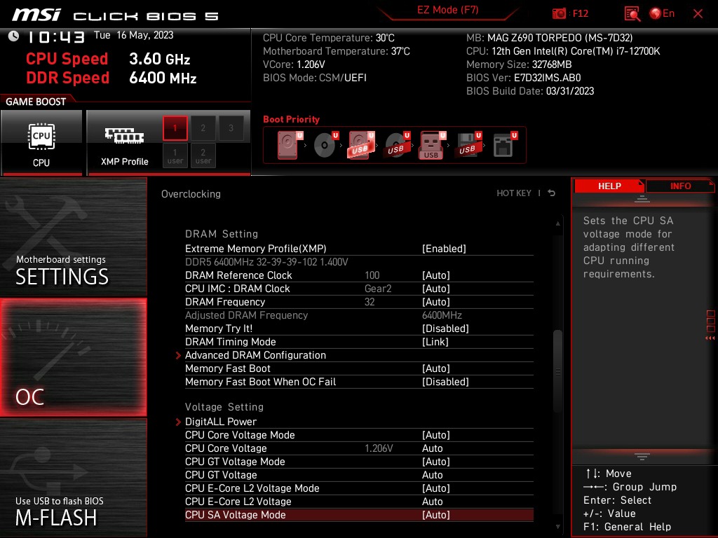

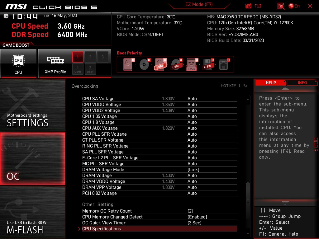

Сегодня после первого двойного старта решил посмотреть, что изменилось, может плата другие напряжения выставила?
Но на первый взгляд на уровне погрешности:
MSI_SnapShot_11_4_11zon.jpg [ 172.32 КБ | Просмотров: 555 ]
MSI_SnapShot_12_5_11zon.jpg [ 180.26 КБ | Просмотров: 555 ]

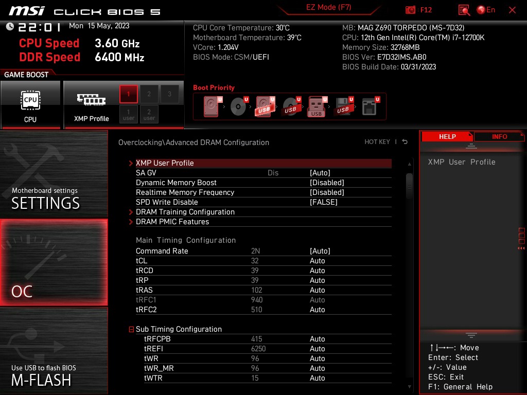

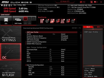

А вот какие тайминги выставились автоматически, может тут собака зарыта?
Снимок экрана 2023-05-15 221409.jpg [ 113.94 КБ | Просмотров: 555 ]
Красным какой-то из них мигает в это время?

Виню в двойных стартах память, потому что до нового комплекта G.Skill более 8-ми месяцев работала Kingston fury Beast Black KF560C40BBK2-16 в своём ХМР 6000@CL40 и никогда не было двойных стартов.
у меня msi pro z790a и Gskill6800Cl34 (как на скриншоте у вас,у меня аналогично один такой профиль,других нету(там только из списка огромного можно выбрать,но я нечего не трогал).Я перед покупкой проверял в поддержке материнской плате,на сайте gskill проверил их информацию поддерживает ли их память это материнку,потому что 6800 это много,учитывая что у многих 5600-6000-6200-6400 максимум ставят.Все нормально запустилось

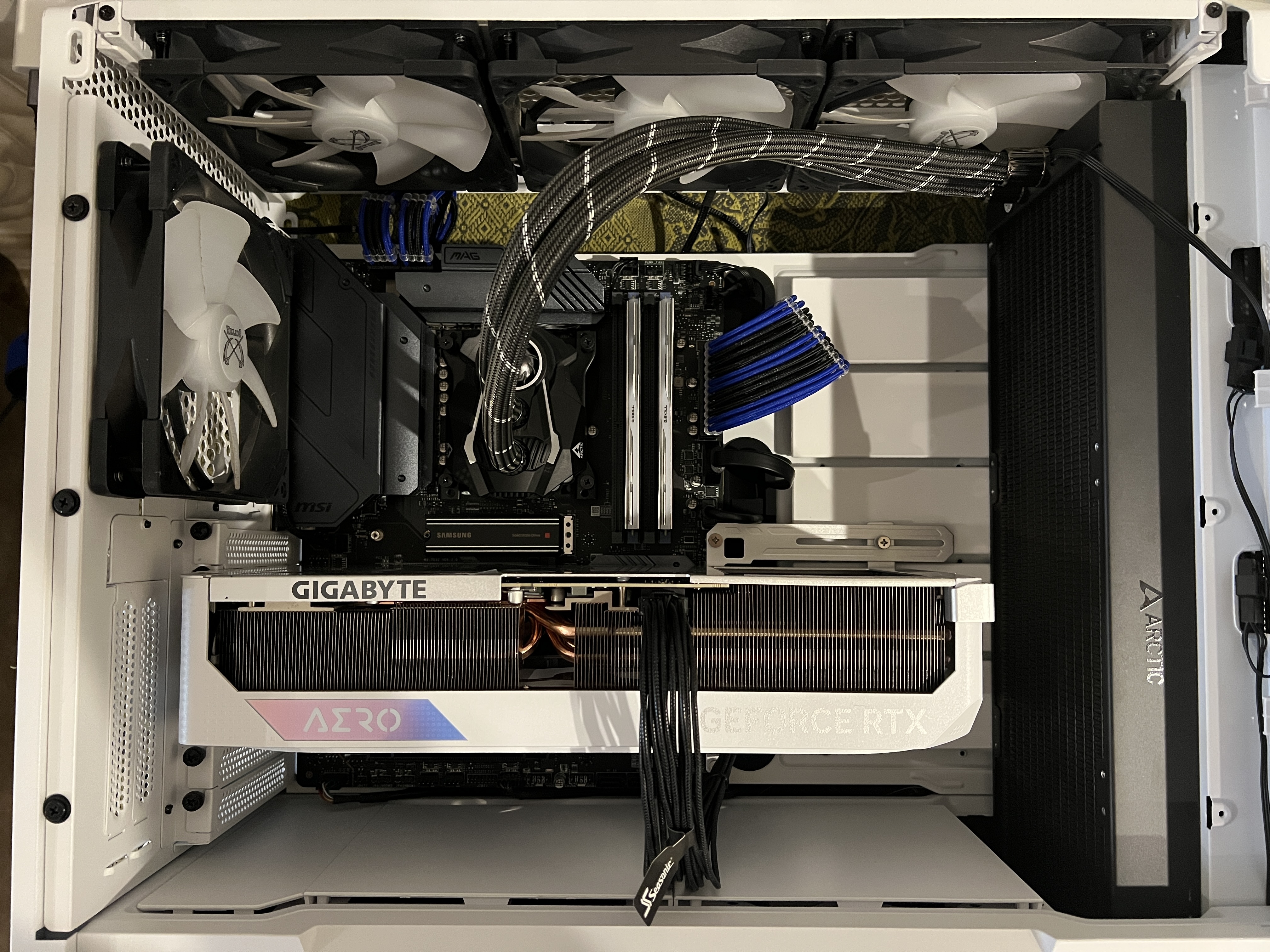

Регистрация: 08.08.2022
Откуда: Калуга

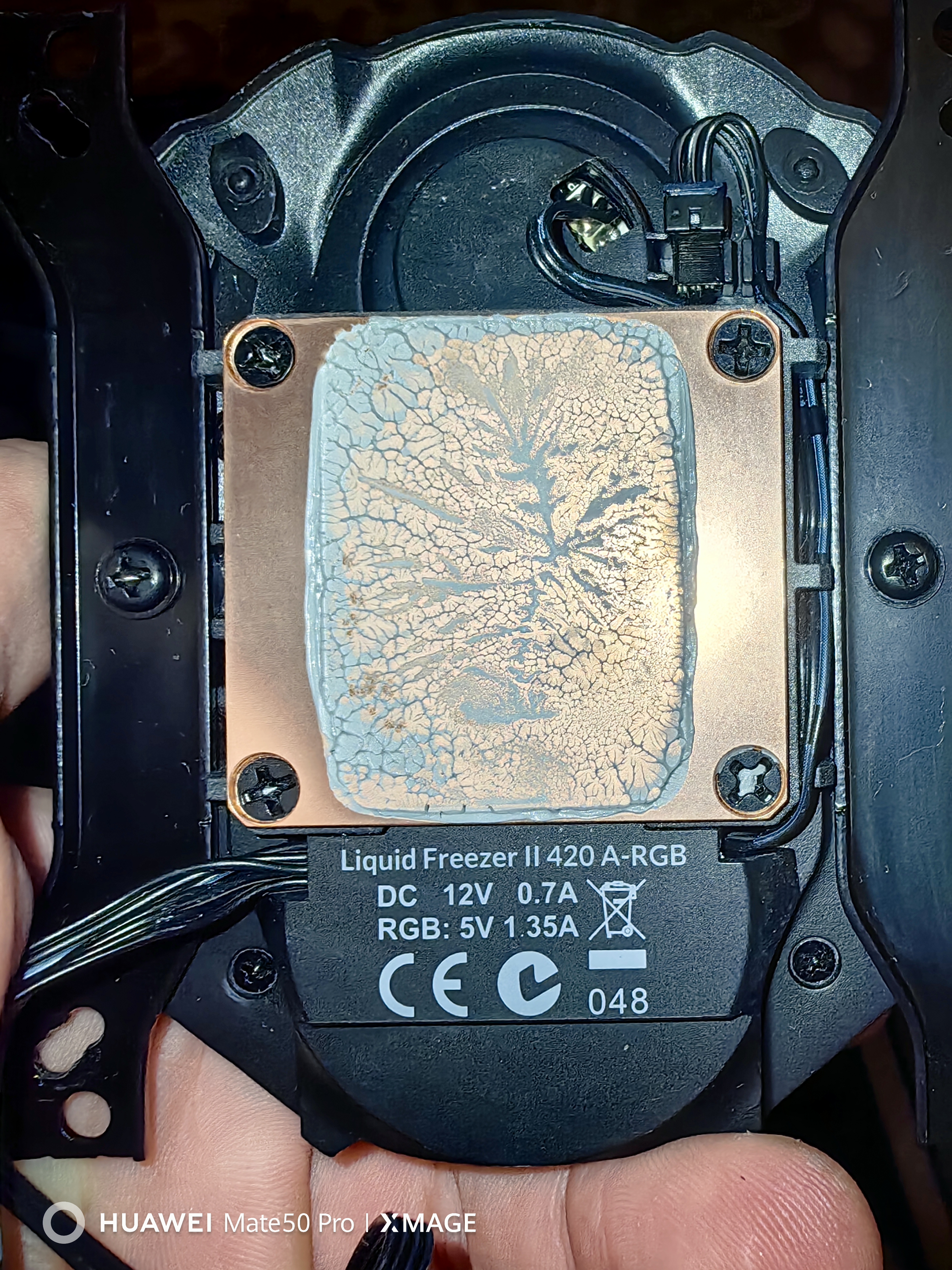

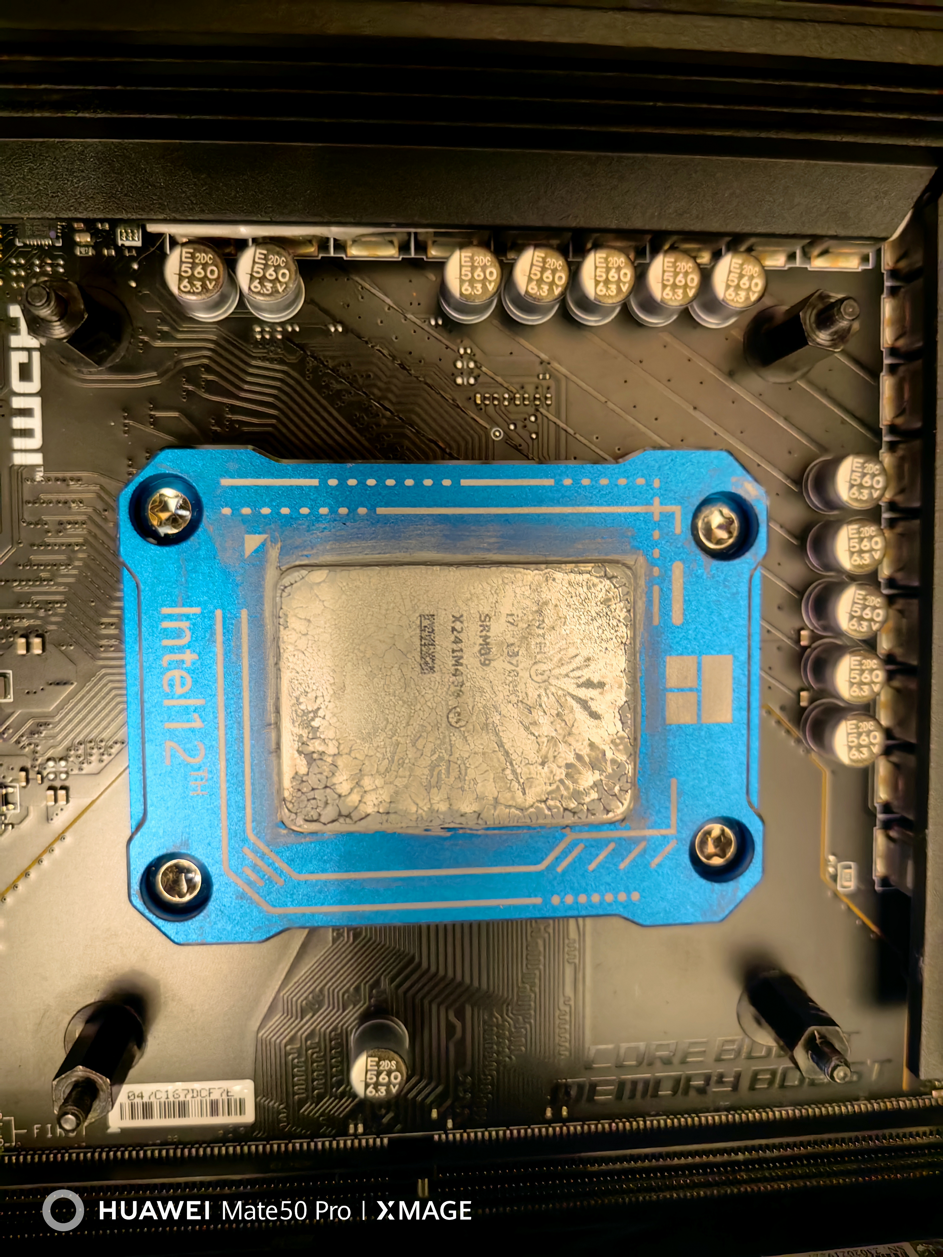

Вот прижим, вчера менял пасту. У основания, странный изгиб шланка, как будто сжат по середине, выпирает прям чувствуется
IMG_20230516_131817.jpg [ 4.47 МБ | Просмотров: 516 ]
IMG_20230516_130624.jpg [ 5.73 МБ | Просмотров: 519 ]
IMG_20230516_130641.jpg [ 5.77 МБ | Просмотров: 519 ]
IMG_20230516_130737.jpg [ 4.94 МБ | Просмотров: 519 ]
С прижимом нормально. Верхнего кожуха не было, какая-то совсем старая модификация?
Значит с самом системой охлаждения что-то не то.
Тренировка памяти. Тайминги в XMP на грани стабильности. Если тренировка не удалась - идет перезагрузка с новыми таймингами. Если не было сообщения о неудачных параметрах и предложения входа в биос (как при неудачном разгоне), то это память и ее тренировка.
По хорошему tCWL=tCL-2, tRTP стоит нечетный... Лучше руками настроить https://docs.google.com/spreadsheets/d/1Lj_un1fX7ZimGmmt_pSzjjoU9ppkOWaS/edit#gid=1631122512 Хоть у меня и DDR4, но никаких двойных стартов нет + после настройки отключил вообще тренировку = грузится быстро.
