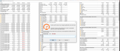

Как то спрашивал, никто из уважаемых моддеров мне не захотел помочь (а жаль, работы было на 5 минут), сам разблокировал PBO для неиксовых процессоров. Оно работает (поставьте в настройках xfr 2.0 что-нибудь в стиле 100/100/100 и увидите производительность пентиума 1 и невиданные частоты вроде 500 мгц :D ), жаль только, что лимит по ваттам похоже жестко зашит в проц и его нельзя изменить. :cry: PBO удалили в версиях выше F3, поэтому такая старая агеса и т.п. Заодно включил CLDO, который они добавили только в F5 и выше.
https://yadi.sk/d/sScUKZf6AsbQyw
В реальности, думаю, было меньше 500 мгц, т.к. даже с ссд загрузка была минуты три
slooowww.PNG [ 194.2 КБ | Просмотров: 1262 ]
S3Trio 64V+/S3 Trio3D 2x/Radeon VE 32 Mb/S-re R9600/PCr 9800/R X800/M56/Toxic R6950@70->R9 290 ->Vega56 Nitro+LE -> 6900xt @ 2800/2125
