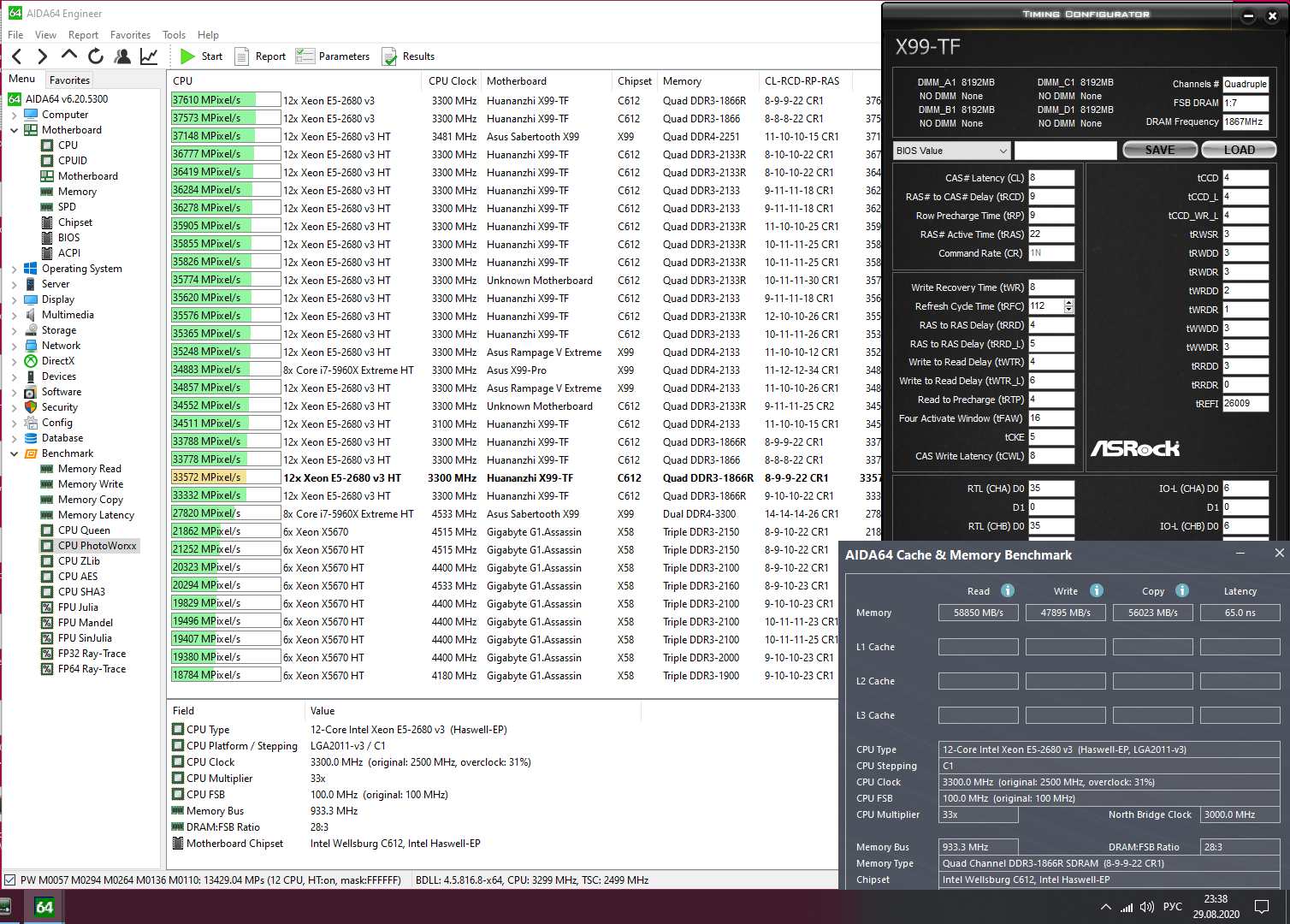

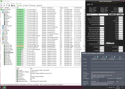

Я ее брал с полгода назад комплектом с памятью 2х8Гб тоже Kllisre, решил добавить память, купил у того-же продавца, как мне казалось такую-же память. Поставил, тесты показывают, что все ОК, а приложения загружаются и работают очень медленно. Браузер загружается секунд 30 и столько-же каждая вкладка. И так всё. Получился жесткий даунгрейд. Было 16г в двухканальном режиме 2х8, добавил еще 2х8, теперь четырехканал 32г. Правда новая память по таймингам оказалась чуть быстрее. Ничего не разгонял, все штатно. Что может быть?
А тесты скорости чтения/записи/копирования памяти в аида64 что выдают?
X99-T8/E5-2666v4@3.1GHz/128Gb DDR3-2400R/GTX 1080
X99-S04/QK3S@4.1GHz/128Gb DDR4-2666R/RTX 3070
X10DRi-LN4+/2xE5-2697Av4/768Gb DDR4-2400R

Delta213 писал(а):
Это ничего не дало
харэ словоблудить :punish: ;-) , картинки тестов(тебе ранее уже указанные Китайский LGA2011-3 (X99 Huananzhi, Jingsha, Aterminer, PLEXHD) #17403185 ) давай.
такое.jpg [ 254.54 КБ | Просмотров: 2839 ]
