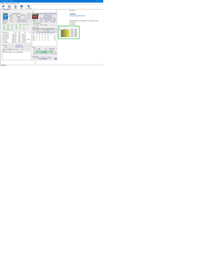

Регистрация: 28.10.2020
Мат. плата "Machinist X99-RS9".
Проблема.
Биос от "Технопланета", прошивался на -50V и -60V.

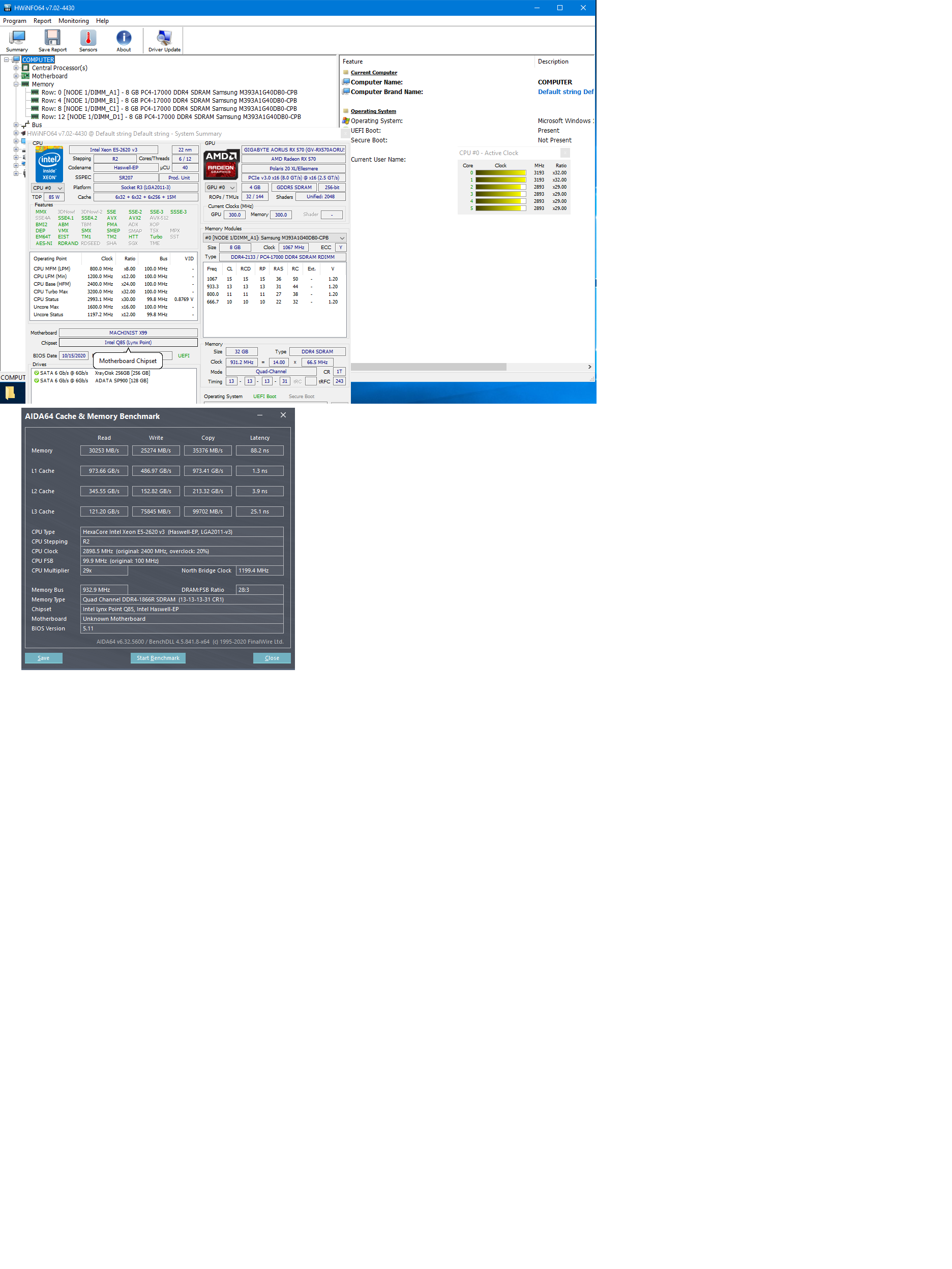

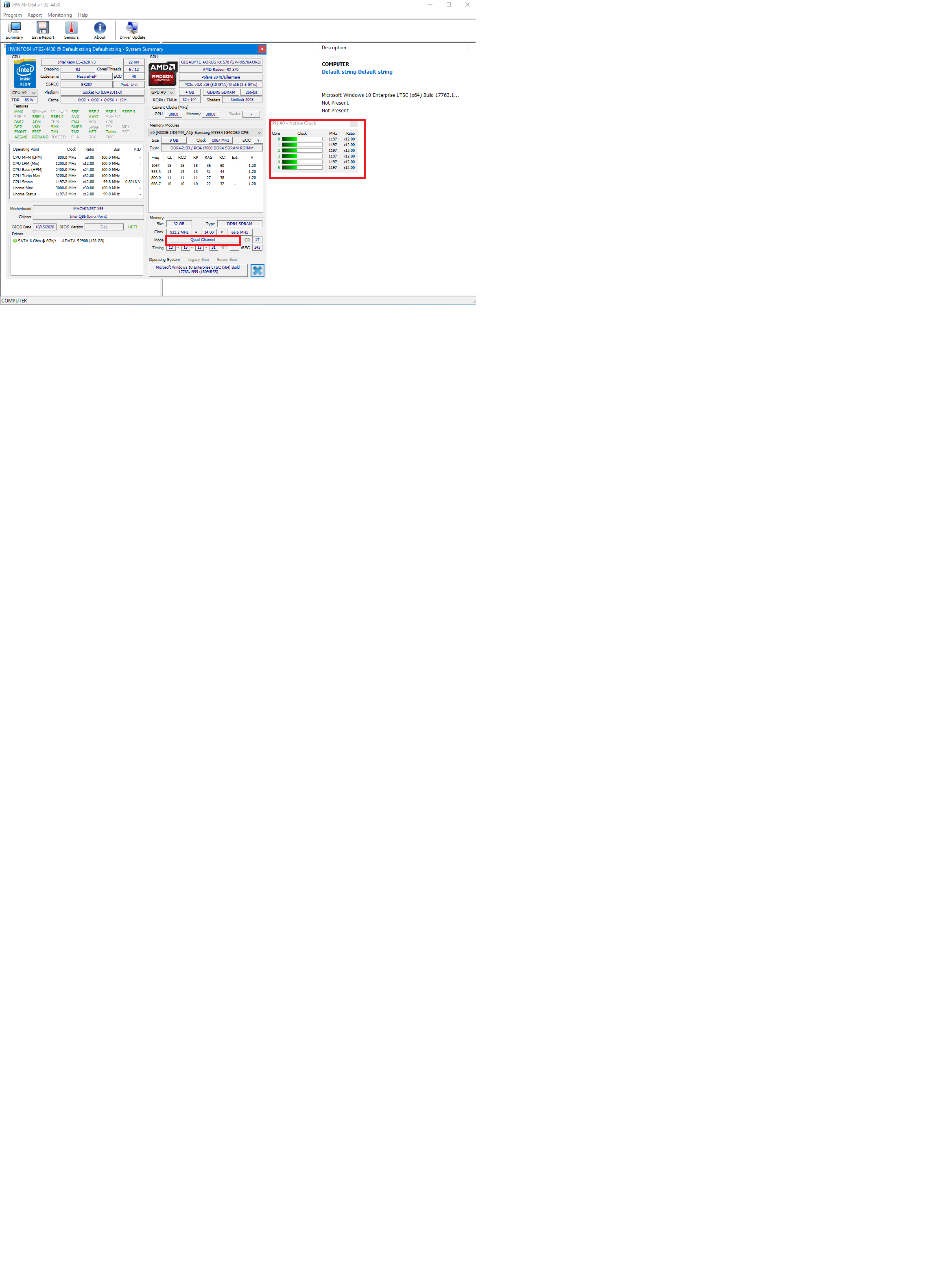

При установке 4 планок ОЗУ-перестает работать анлок турбобуста. С 3 планками -работает. Кто может помочь?
Сорян за картинки, так получилось))
4 Dimm.png [ 110.13 КБ | Просмотров: 2678 ]
3 Dimm.png [ 112.28 КБ | Просмотров: 2678 ]
Регистрация: 16.03.2021
Проблема.
Каким тестом нагружали? Я думаю у вас все работает нормально, не могут быть такие частоты под нагрузкой, вы что-то не то думаете про анлок.
c 3-мя планками не нагружал. Картинка в стоке, без нагрузки.
С 4-мя, проводил тест CPU в AIDA64.
Попробовал прошить через оболочку Shell: load fs0\V3.EFI -"V3 overclocking locked"
Все равно прошил. Появился пункт в BIOS-V3 Unlock Turbo Boost, но при загрузке BIOSа пишет "V3 overclocking locked".
Еще проблема в том, что с другими модифицированными BIOS-ми WIN10 не хочет стартовать с 4-я планками ОЗУ.(пробовал и от "КупиДешево" и отсюда
https://xeon-e5450.ru/socket-2011-3/machinist-x99-rs9/)
[quote="Aliant"][quote="Cyberiya"]
На скриншоте видно-1200МHz. Что вполовину меньше от нормальной частоты процессора.
Вчера перепрошил БИОС на родной, стоковый-система загрузилась с 4-я планками, частота-2.4Hz(на нескольких ядрах частота в тесте 3.2). Погонял 30 мин тестом ОССТ-с виду все норм, комп проработал около 5 часов. Обрадовался-решил недельку так погонять.(((
Сегодня включаю-опять зависание на стадии загрузки WIN10-выдернул одну планку, загрузка прошла.
P.S.-планки ОЗУ все переставлял местами, все работают.
Слоты тоже рабочие.
Слоты тоже рабочие.
Пока я вижу у вас проблему с ОЗУ. Возможно поможет протирка контактов процессора. А анлок турбобуста проще всего сделать самому на родном биосе, тогда не будет лишних подозрений.
P.S. если под нагрузкой 1200МHz, то боюсь, это неисправность процессора.
Ладно. Чтобы не путаться-хронология:
1)Мат.плата "Machinist X99-RS9 +процессор "E5 2620v3"+ОЗУ "Samsung" 2*8Gb (1rank, 16bank)-установлены в ПК. (блок питания 600W).
2)Сделан анлок турбобуста с помощью "S3 TurboTool" -все отлично работает.
3) на мат.плате не открыто управление таймингами ОЗУ.
4)Куплено еще 2 планки-ОЗУ "Samsung" 2*8Gb (1rank, 16bank)
5)При установке 4-й планки в слот-ПК зависает на загрузке Win10.(с 3-я планками работает).
6)Прошит BIOS от "Технопланета" с таймингами, анлоком и -50 TDP.
7)C 3-я планками работает с анлоком, с 4-я планками-процессор работает на частоте 1.2MHz.(скриншот в предыдущем посте)
8)Прошивка другими модифицированными BIOS-ми(в предыдущем посте указывал), работает только с 3-я планками.
9) BIOS прошит еще раз от "Технопланета"-попытка разблокировать анлок через драйвера EFI-неудачно(V3 Overclocking locked)
10)Прошивка родным, стоковым BIOS-м, с 4-я планками зависание-фиксирование частоты ОЗУ в BIOS(1867)=работает. Тест "ОССТ"-30 мин. Работа/игры-в течении 5 часов-все норм. Выключение.
11)Включение ПК-зависание на загрузке Win10-удалена 1 планка ОЗУ-работает.
The end.
P.S.-все контакты ОЗУ и слоты ОЗУ, контакты процессора и ножки сокета(аккуратно, без повреждений)-протерты изопропиловым спиртом.
Планки ОЗУ все поменяны местами(из первичного(красные слоты)-во вторичные(черные)) и обратно. При удалении одной планки из любого вторичного слота(черный)-работает.
P.P.S-мое мнение: батарейка BIOS(завтра куплю новую) или неудачный процессор(((.
Cyberiya писал(а):
The end.
Да, похоже на не удачный процессор. Еще если память не регистровая, то возможно и память. Я больше склоняюсь к проблеме с памятью. Батарейка точно не при чем, у меня без батарейки все работает. Батарейка нужна только для сохранения пользовательских настроек биос, если настройки все по умолчанию, то пофиг есть батарейка или нет.
BOBKOC
Сейчас помогло, спасибо.
Буду тестировать в течении недели.
Вчера тоже заработал "10)Прошивка родным, стоковым BIOS-м, с 4-я планками зависание-фиксирование частоты ОЗУ в BIOS=работает"
Сегодня-зависание.
Добавлено спустя 2 минуты 31 секунду:

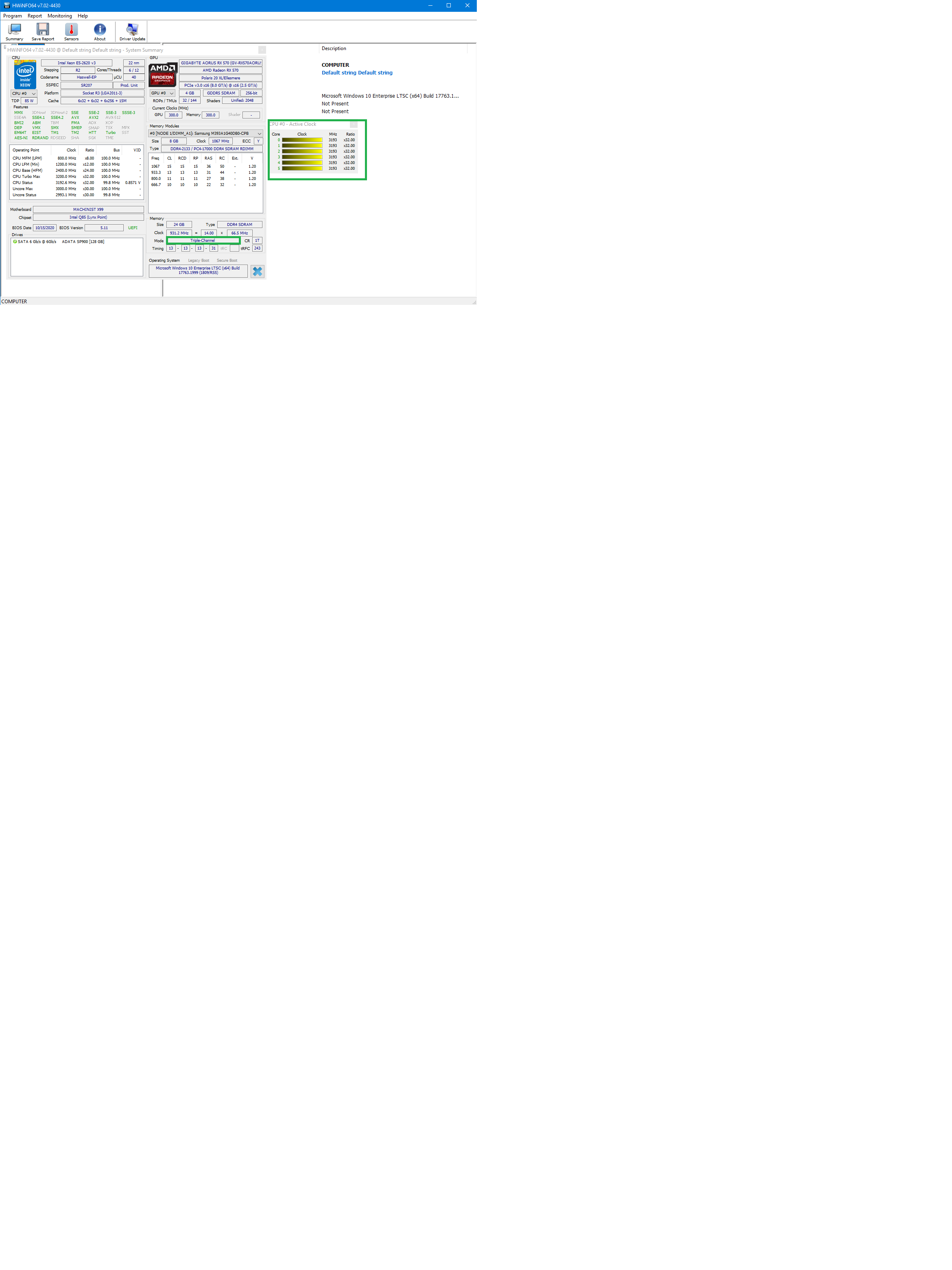

Память "Samsung" ЕСС Reg, все планки с одной маркировкой
4 Dimm stock.png [ 276.09 КБ | Просмотров: 2321 ]
Ты сразу много всего намешал, поэтому сложно точно определить проблему. Я бы на твоем месте сделал бы так:
Если есть программатор, то пропатчил бы родной биос. Если программатора нет то s3 tools. Сначала просто один анлок, без изменений напряжений. Погонял бы систему, все проверил. Потом с помощью Intel xtu определил бы подходящий андервольтинг, хотя твоему процессору он вообще не нужен. И потом настроил бы тайминги. Тогда бы тебе самому сразу стало бы понятно где проблема.
На последних скринах тайминги точно не по умолчанию, потому что 1T по умолчанию никогда не ставится, тем более в 4-х канале. Но при этом тайминги конские, не понятно кто их такие ставил и зачем. Я все больше убеждаюсь , что проблема с памятью. И возможно чуть-чуть с андервольтингом.

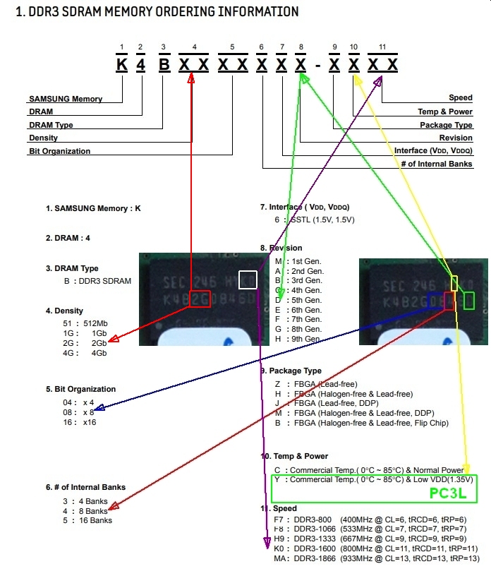

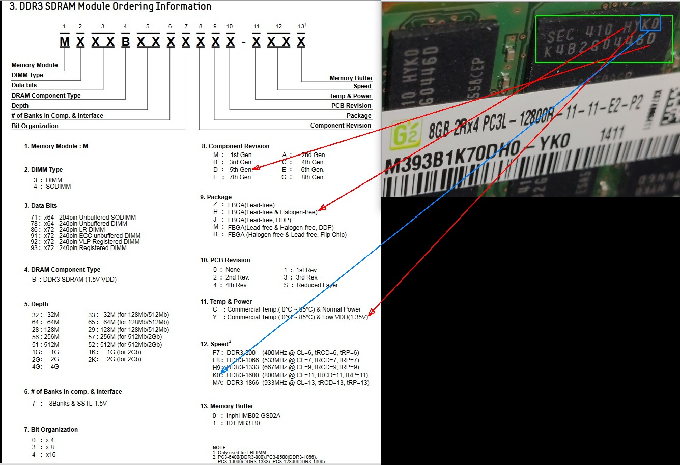

маркировку на чипах↓ надо смотреть, + твои результаты по аиде на 3канал похожи(если не на 2канал ;) ), cоотв глянь сколько винда видит гигов
SAMS DDR3&chip code.jpg [ 251.09 КБ | Просмотров: 2297 ]
samsung DDR3 расшифровка.jpg [ 222.95 КБ | Просмотров: 2297 ]

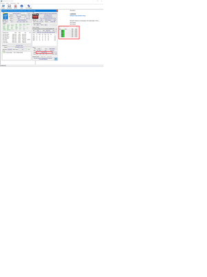

Комментарий к файлу: DDR3-1333 ECC-REG (H9) в разгоне до 1866 на X79
cachemem1620-4200.png [ 91.43 КБ | Просмотров: 2298 ]
