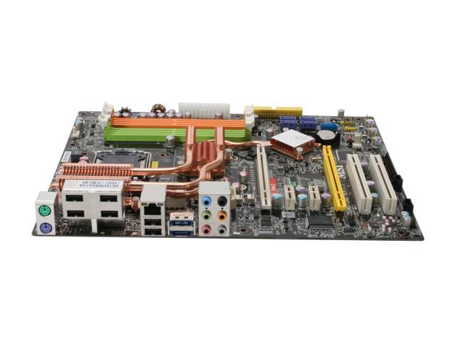

EVIL JEDI писал(а):
На что посоветуете заменить и как его там снимать, если кто-то уже снимал?
Упирается в тот что на южном? ПРям совсем не лезет? МОжно уменьшить его высоту отклеив надпись MSI... =) А так по идее врядли найдете что нибудь более низкое, да и теплотрубку гнуть придется. Легче покрамсать кожух печки...
|i5 2500К@5000|MSI Z77A-G45|Hynix 4*4Gb|7950@999\5000|Audigy4|Crucial C300 64Gb+Hitachi 1Tb|ODIN GT 550|СВО|
|жизнь-вредная штука, от нее все умирают|
Регистрация: 01.08.2005
Откуда: Татуин
Santer_88, если отклеить эмблему MSI всё равно не влезет, там почти половину радиатора надо обрезать, сильно оечнь упирается в неё...
Чтобы быть нейтральным необязательно быть безразличным ко-всему, достаточно убить в себе ненависть...
Регистрация: 23.09.2006
Откуда: Krasnoyarsk
Бескомпромисное решение: пообкусать нафиг его "ребрышки" кусачками, либо болгаркой срезать, все равно мало чем полезны =))) ... Только снять предварительно с метеринки, ато есть риск повредить чего нибудь лишнего...
Откуда: Татуин
Вообщем поставил таки ПЕЧ260, помогло то, что у соседа оказалась точно такая же материнка и у него этот радиатор каким-то чудом ниже на 5мм, хотя материнки абсолютно одинаковые, зато у этой ели влез мой Тайфун, даже крепления о радиаторы немного погнулось )
ЗЫ: Так что войдёт Видео или нет, это как повезёт или мне с моей так повезло )

Регистрация: 05.02.2008
EVIL JEDI
Похоже, MSI ставит на южники те радиаторы, которые есть в данный момент в наличии.
MSI P35 Platinum на newegg.com (низкий радиатор):
http://c1.neweggimages.com/NeweggImage/ ... 141-05.jpg
MSI P35 Platinum на nix.ru (высокий радиатор):
http://www.nix.ru/autocatalog/motherboa ... _large.jpg
MSI P35 Platinum на overclockers.ru (высокий радиатор):
http://www.overclockers.ru/images/lab/2 ... ing1-b.jpg
MSI P35 Neo2-FR на newegg.com (низкий радиатор):
http://c1.neweggimages.com/NeweggImage/ ... 098-03.jpg
MSI P35 Neo2-FR на sunrise.ru (низкий радиатор):
http://description.sunrise.ru/files/57/ ... 800/01.jpg

Регистрация: 26.09.2006
Откуда: Питер
складывается впечатление, что разные радиаторы SB встречаются только на Platinum, у меня Neo2-FR и тоже низкий
в мужике должна быть легкая небрежность - или ширинка расстегнута, или рукав в говне...
Регистрация: 24.08.2006
Откуда: Latvia,Riga
На Neo2-FR/FIR изначально на SB ставились низкие радиаторы , высокие шли только на Platinum, но на поздних моделях Platinum стали встречаться низкие, возможно из-за не совместимости.
