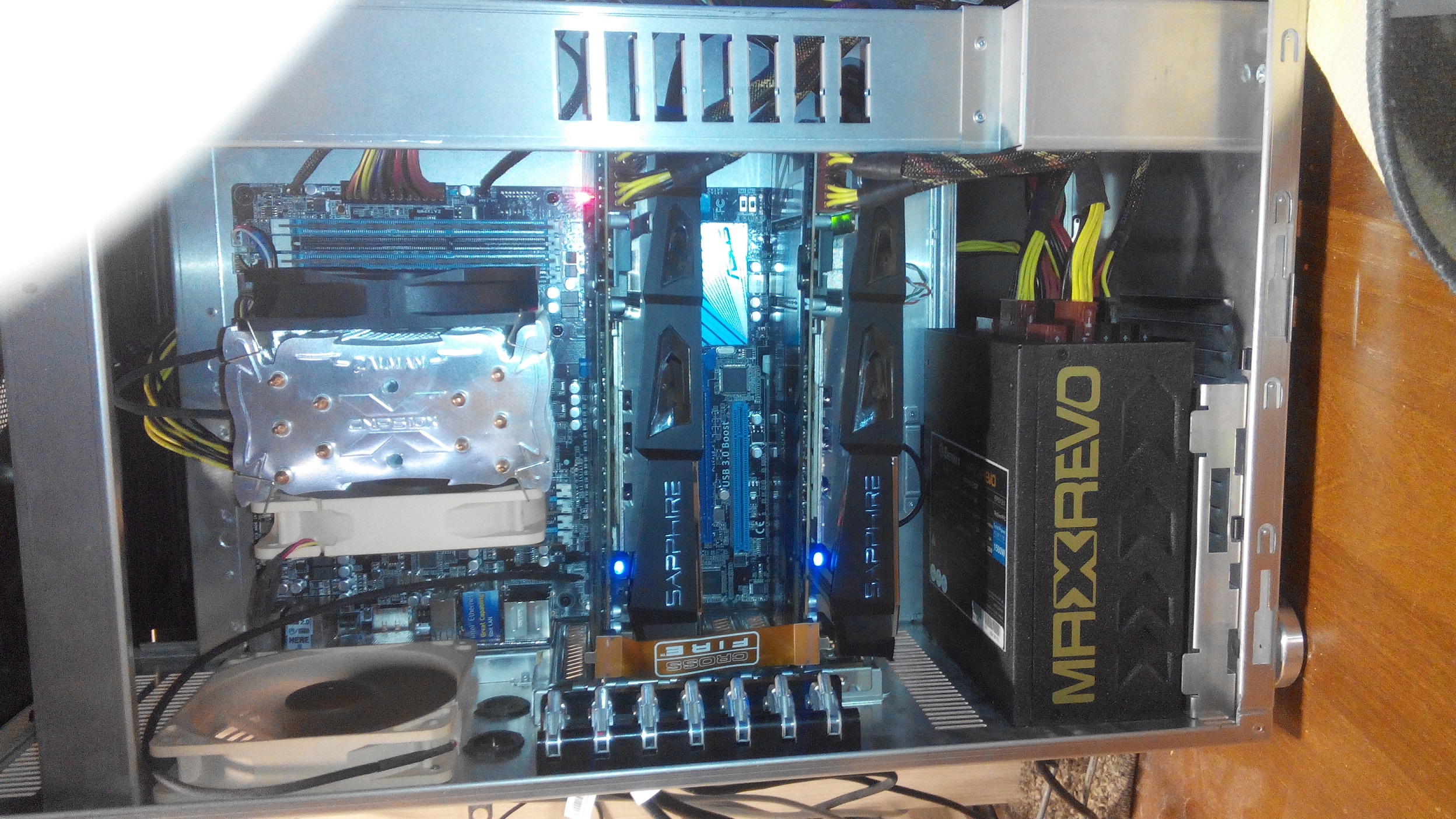

SinigR писал(а):
при построении SLI, придется пожертвовать PCI слотом (на который сейчас претендует Creative SB 2 ZS )
Если карты скомпоновать через слот то жертвовать PCI не придется :)
Я понимаю, что вторая карта работает в 8X, но, сказать по правде, разницы нет никакой.
Зато охлаждение верхней на порядок лучше. Но корпус должен позволять подобную установку.
20150105132555.jpg [ 1.39 МБ | Просмотров: 4084 ]
