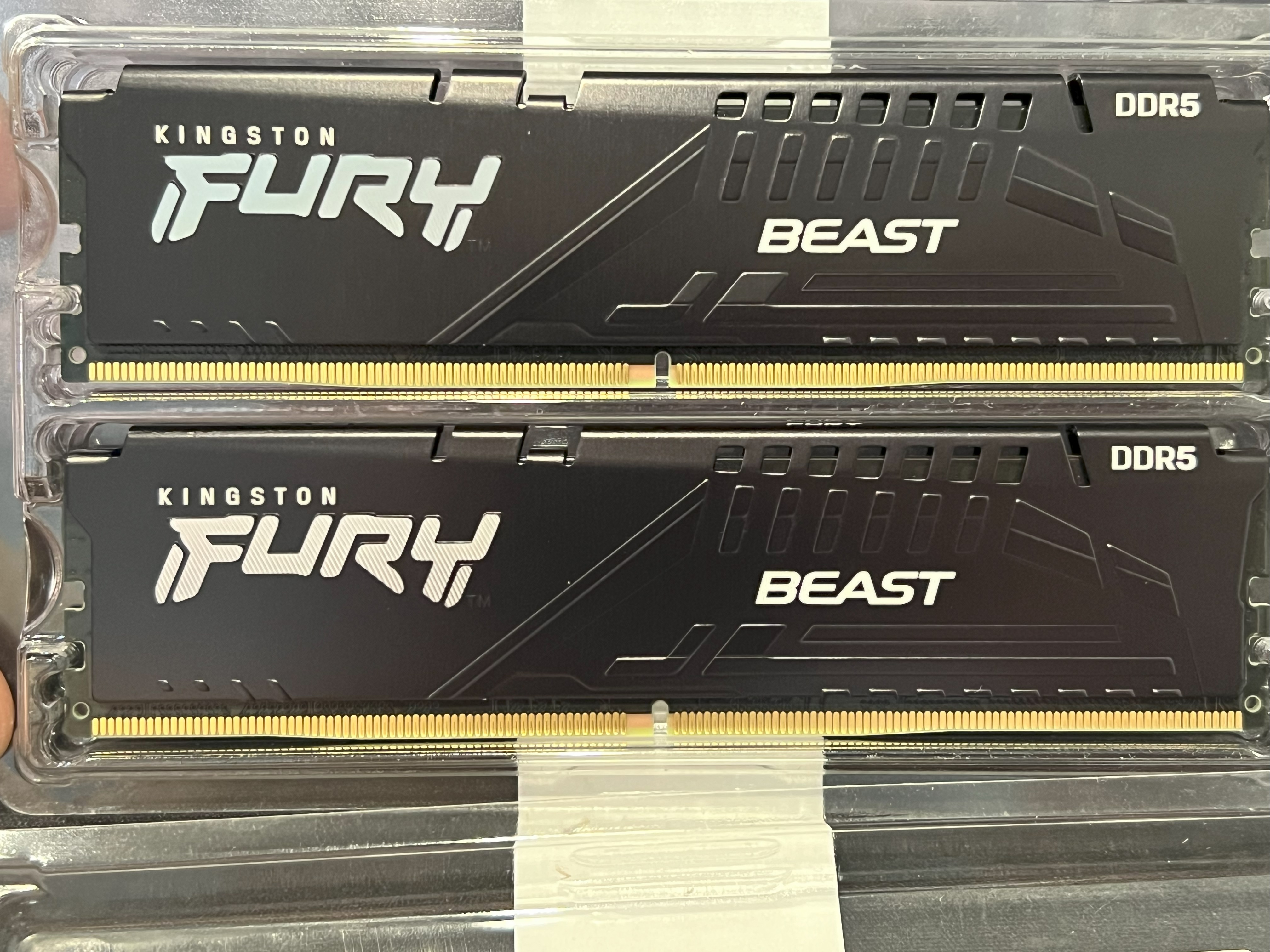

Установил прежнюю память, свои чёрные Kingstone. Посмотрел запуск дефолтный на 4800 и с включенным XMP 6000 = абсолютно идентично индикация, как я снимал на видео.

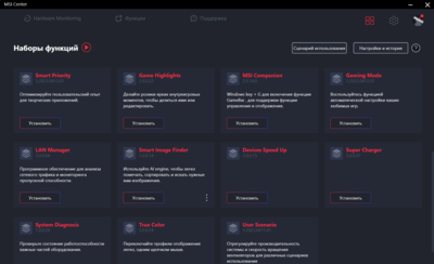

Может быть RGB контороллер на материнке глючит. Обновления на него нет в MSI центре?
2.0.16.0 вчера вышла вот версия, и я в упор тут не вижу утилиту для проверки обновления драйверов.
Снимок экрана 2023-05-16 174117.png [ 184.84 КБ | Просмотров: 360 ]

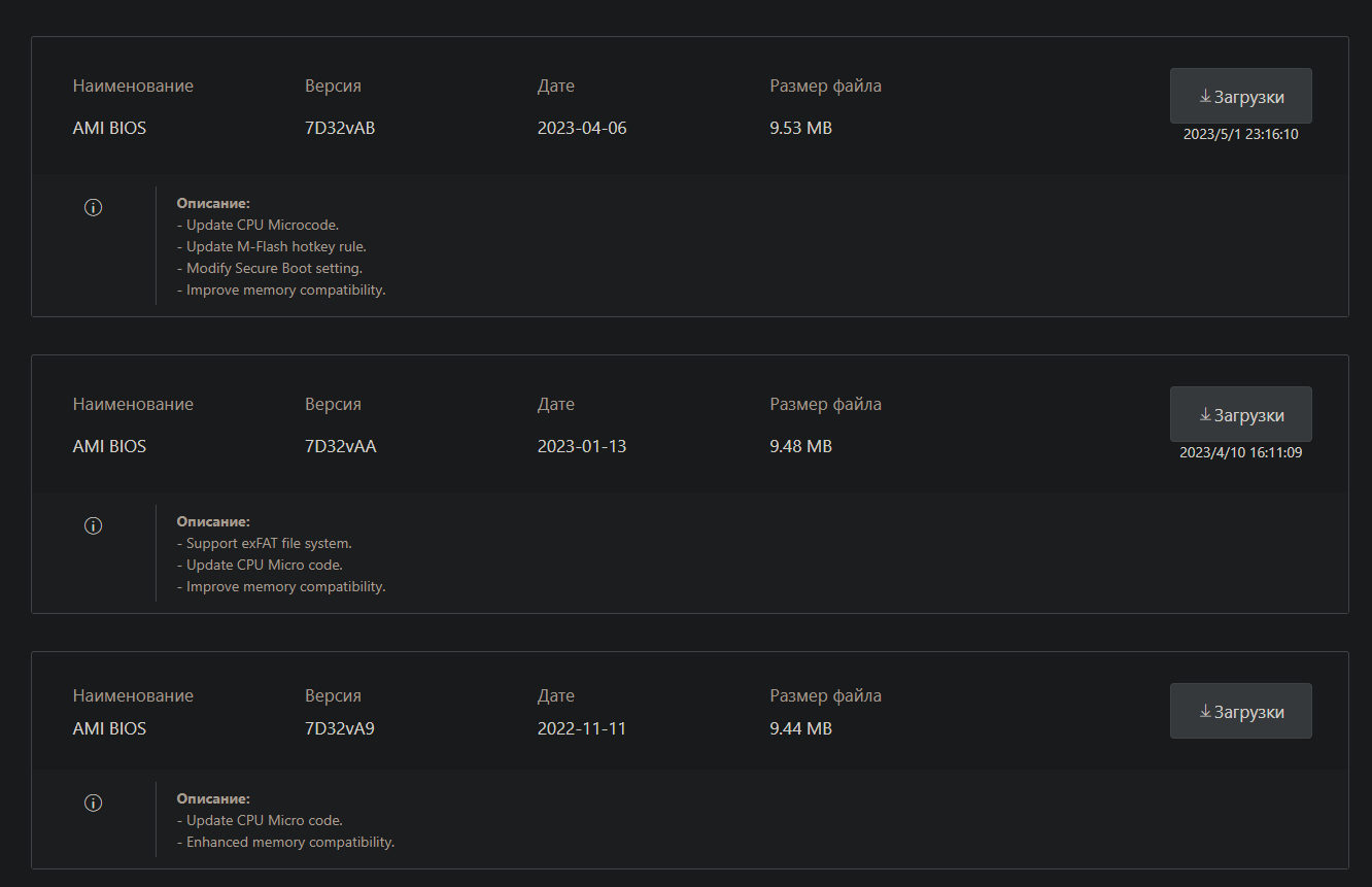

Вау-вау-вау, погоди, какая плата у тебя? Давай-ка поподробнее!
Да и если дело всё же в биосе, то двойной старт должен быть и на старой памяти, которая сейчас и стоит (Kingston)
Снимок экрана 2023-05-16 201642.png [ 50.85 КБ | Просмотров: 328 ]
Вот у меня самый верхний, неужели на версии 7D32vAA нет двойного старта? :shock:
Z690 Tomohawk Wi-Fi DDR5, на любой частоте памяти есть двойные старты кроме JEDEC, надо ждать новый биос. На АМД тоже у на мси такая же байда щас.

Регистрация: 30.12.2013
Откуда: Крым
MurkLyaMurk писал(а):
Проблема не у тебя одного, ждём новый биос!
Если это действительно так, то:
1. Установленный старый комплект себя должен вести так же, думаю за неделю в ХМР профиле точно должен случиться двойной старт.
2. Откат на версию 7D32vAA от 2023-01-13 должен решить проблему.
MSI же может месяцами новый биос пилить я хз, может реально откатится назад?
Кстати, я не знаю процедуры даунгрейда прошивки, подскажешь?
Я так понимаю ты решил не откатываться назад, а ждать новый биос?
