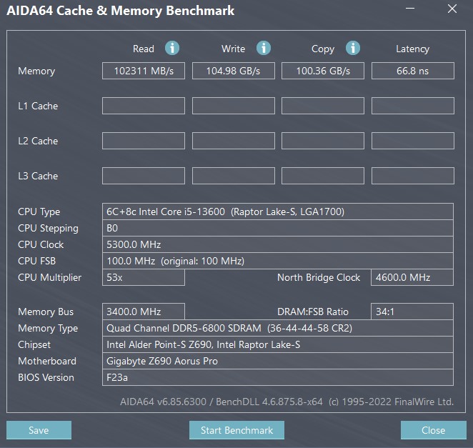

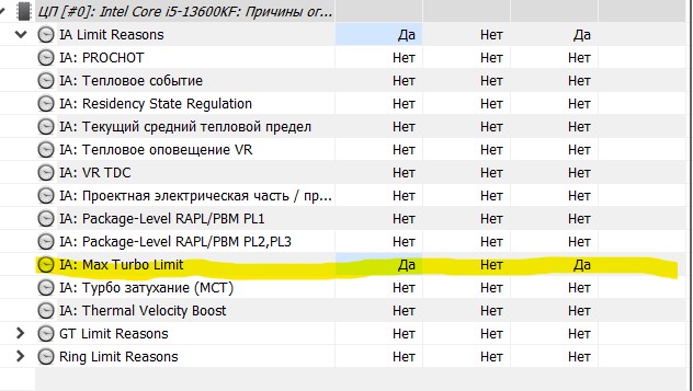

вопрос по матери гига аурус про , ф23а биос, как заставить проц шпарить на макс частотах которые выставляешь? , лимиты все снял в биосе , настройки разные откл включал , вобщем когда стресс фпу в аиде мать упорно скидывает частоты до 5000 по Р ядрам , и вижу срабатывание лимита
160422.jpg [ 68.73 КБ | Просмотров: 1099 ]
, другие биосы не пробовал , еще такой вопрос после неудачных патриотов вайпер купил G.Skill F5-6800J3445G16X2-TZ5RK на профиле ХМП с СЛ 34 ошибки , Сл 36 и подкрутил напруги стало стабильно без ощибок, это все таки гига такая ? разочарован в Гиге
озу.jpg [ 89.81 КБ | Просмотров: 1099 ]
, латенси высокая из за винды 11 на 10ке ~ 55ns , на 11 винде еще и Л2 кеш ниже
