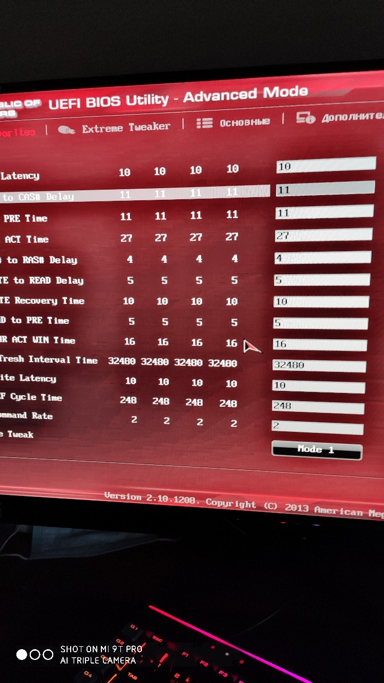

Тестер писал(а):
А суть простая,при запуске дабл-трипл-квадро-пента старты...иногда запускаеться иногда нет
с 4х8 пробовал, такая же тема? + Second VTT в авто же по фэншую ставить. ну и яб все тайминги прописал (в духе↓) и вольтаж поменьше 1.65v пробовал@2133, + Важная информация !!! в шапке на 1 странице глянуть,+ наглядность от народа представленную там же. +попробовать мутить с разгоном по шине 106-112.5(если nvme или звуковуха не отвалятся)
