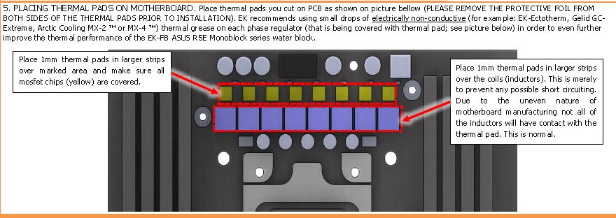

После пересборки с новым камнем стал сильно греться VRM (до 90 градусов в нагрузке, дальше выключал), наверное плохой контакт с моноблоком.
У кого стоит моноблок - на какие места правильно клеить термопрокладки, комплектных у меня не осталось, подбирал толщину на глаз.
Клеил по инструкции ЕК.
https://www.ekwb.com/shop/EK-IM/EK-IM-3831109821350.pdf
Так в инструкции ЕК указывается толщина прокладок... Что вы с глазами своими сделали???
я вижу что указывается, но выбирал не в магазине, а из тех что были у меня в наличии, толщину не мерял.
может просто недостаточно прижал? раньше до 70 вроде максимум доходила температура, после разборки-сборки стало хуже.
что в первую очередь должно охлаждаться - мосфеты (желтые на схемы) или индукторы(?)
на них ложи
Толщина должна быть 1 мм, клеить на обе зоны. Скорее всего взяли прокладки 0.5, отсюда и плохой прижим.
Скорее 0,7мм. 0,5 и 1 мм все же заметно отличаются. В принципе, взять чуть толще не критично - продавится на сколько надо, а на мосфетах бэкплейт есть, так что и мать не изогнется.

Leonator писал(а):
Скорее 0,7мм
возможно) у меня дома есть только от ЕК пады, а они либо 1, либо 0.5.. так что предположил аналогичную ситуацию.

AntonP замени покладки и посмотри прижим. Затяни, а потом снова откупим и глянь на слепок
Регистрация: 21.03.2003
недокрутил пластину сзади, сейчас при напруге 1.32 на камень VRM греется до 70, думаю норм. или нет?

AntonP норм

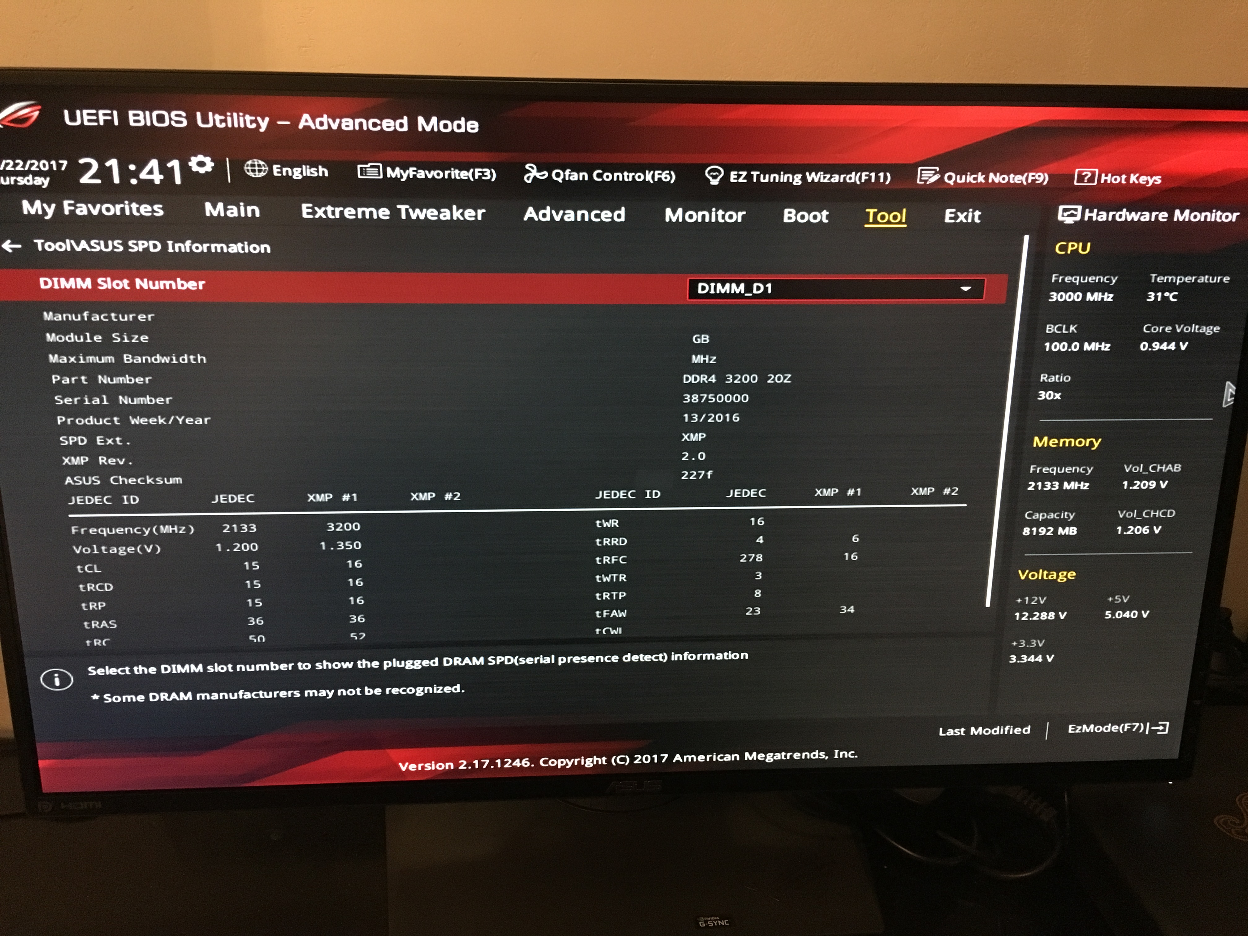

Не работает 1 канал памяти, D1. Точнее внезапно перестал работать.
Планки проверял, все рабочие, проблема только в этом слоте.
Система стала выдавать POST ошибку BD с планкой в этом слоте.
Что это может быть? Материнка или проц?
Если сделать сброс биоса - можно зайти в биос и утилитой SPD посмотреть - вот что показывает (см скрин).
Те часть данных показывает, но объем нет.
Уже была когда-то похожая проблема, но тогда именно одна планка глючила, тк с ее заменой стало все ок.
Тогда процессор другой был.
Подскажите что делать, мать гарантийная, правда я водоблок поставил, не знаю, влияет на гарантию или нет.
