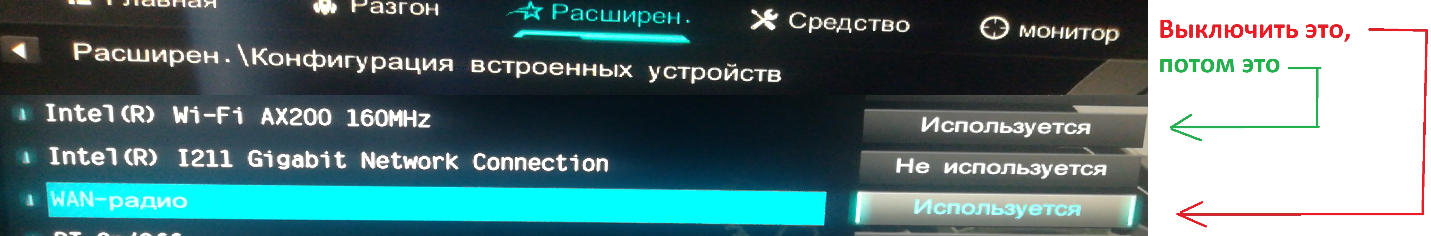

Друзья, подскажите, есть Fatal1ty B450 Gaming-ITXac (bios 3.70) + Ryzen 2400G, хочу отключить Wi-Fi адаптер в биосе, отключаю Wireless WAN в биосе, но в Windows адаптер остается в диспетчере устройств..
ОС Windows 10 x64 21H1
Как его отключить именно через BIOS?
Биос на более свежие версии не обновляю, т.к. на сайте сказано, что если проц старой архитектуры, то лучше не обновлять!
То что можно отключить через диспетчер - я в курсе, я хочу именно через биос отключить. Может кто знает в чем секрет? У кого похожая проблема? Решилась как-нибудь?
И еще вопрос - как понизить TDP проца через bios? Слышал что у АМД есть такой функционал, понижение потребления энергии и в дальнейшем тепловыделения, за счет небольшого ухудшения быстродействия. Как это сделать?
Регистрация: 04.05.2015
EXC|TER
Скиньте фото BiOS
У меня так
IMG_20210724_143249.jpg [ 672.48 КБ | Просмотров: 2799 ]

TKоля писал(а):
Скиньте фото BiOS
У меня только пункт как у Вас - WAN Radio, пункта с названием адаптера нет
В этом пункте я выбрал Не используется,но адаптер все равно виден в Windows

Вопрос к знающим людям, подскажите пожалуйста, что нужно сделать, чтобы на Fatal1ty B450 Gaming-ITXac (bios 3.70) + Ryzen 2400G отключить встроенный Wi-Fi адаптер через BIOS. Пункт WAN Radio присутствует, но если выбрать Не используется, то из Windows адаптер все равно не пропадает....
Через БИОС никак, пробовал уже. Так зачем вы его хотите отключить или это большой секрет?

Еще раз по буквам: я не хочу избавиться от адаптера WiFi, я хочу найти способ его отключения в биосе, такой существует или нет?
Добавлено спустя 3 минуты 30 секунд:
Понятно,значит это так у всех. Для чего отключать - не важно. Долго объяснять, нет желания, и не по теме это.
Вы когда к врачу придете с простудой, скажете "я на лыжах катался, простудился, как вылечить?" а врач Вас спросит " а для чего Вы на лыжах катаетесь?" ну Вы хоть поймите пожалуйста, что такая демагогия как у Вас и такое рассусоливание только заставляют меня тратить время на чтение ваших бессмысленных вопросов и давание на них ответов. Я четко и ясно спросил.что меня интересует, Вы как владелец такой платы могли бы ответить СРАЗУ так,как ответили далее - отключить невозможно. А зачем и почему это вообще Вас не касается.

Тогда заходите в Диспетчер устройств и выключаете адаптер.
