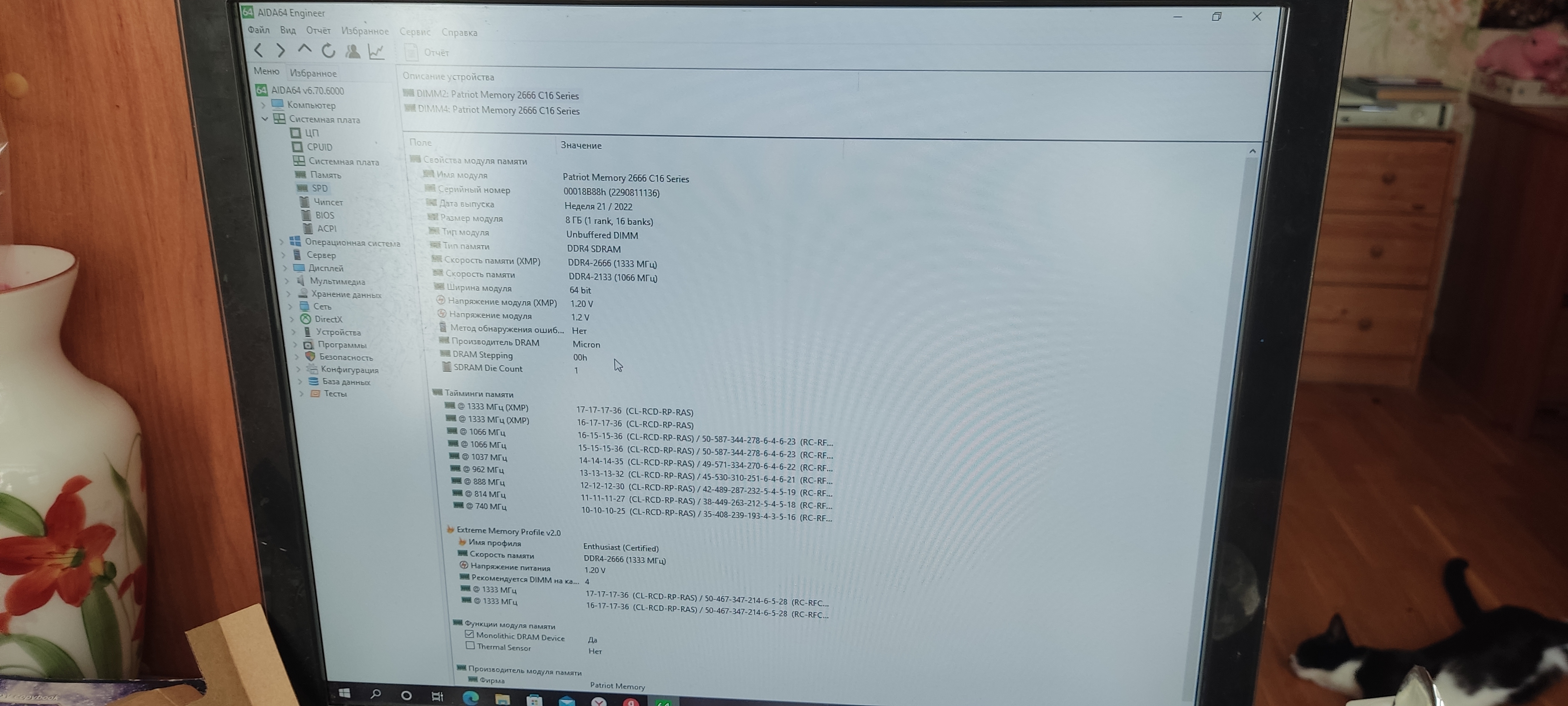

у меня Аида есть - из нее не пойдет?

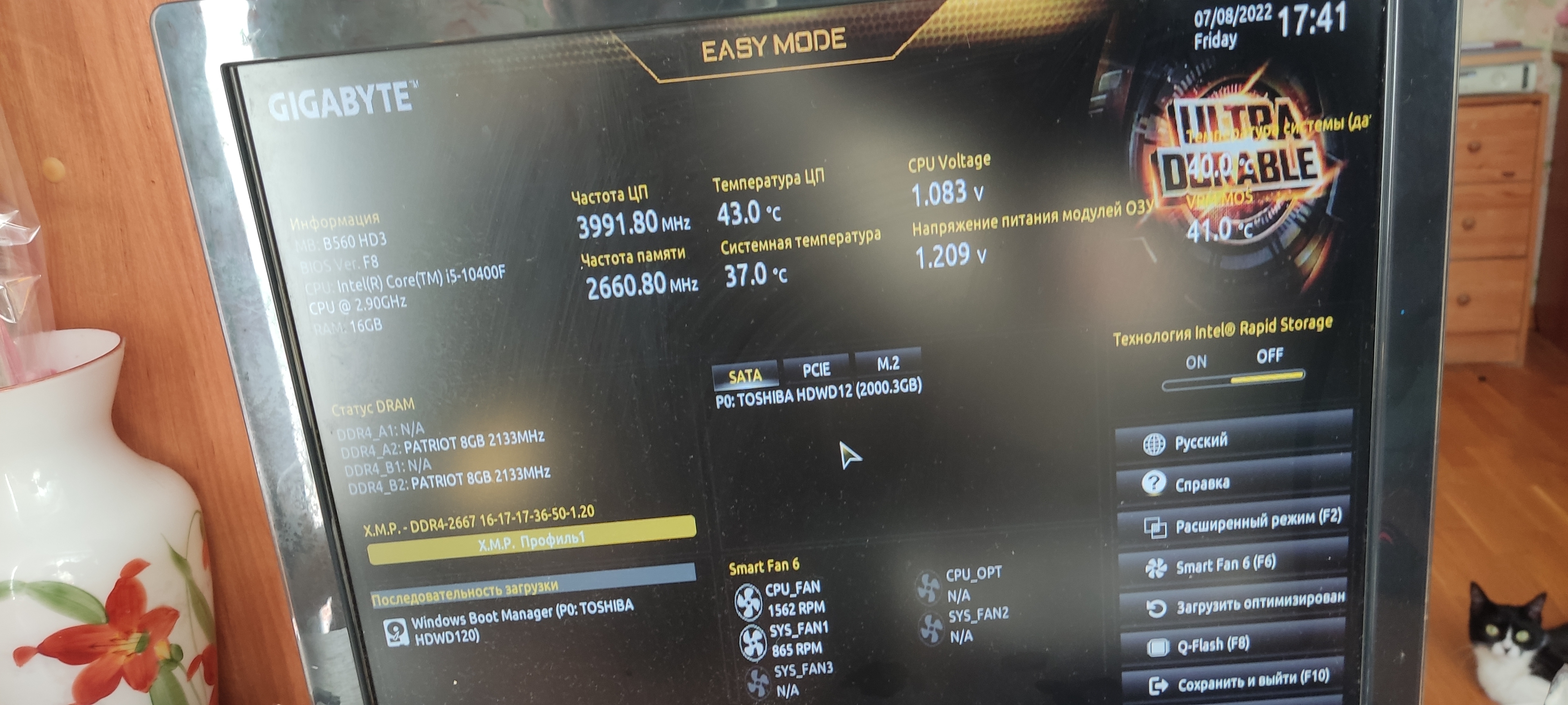

Мне не понятно разночтение в биосе -в одном месте - 2133 ,в другом - 2666, в аиде - тоже...
раньше в биосах показывало именно сколько было...

Леонид33 память сейчас работает на 2133. Профиль почему-то не активируется. Руками ставить. Или профиль 2 попробовать, если есть

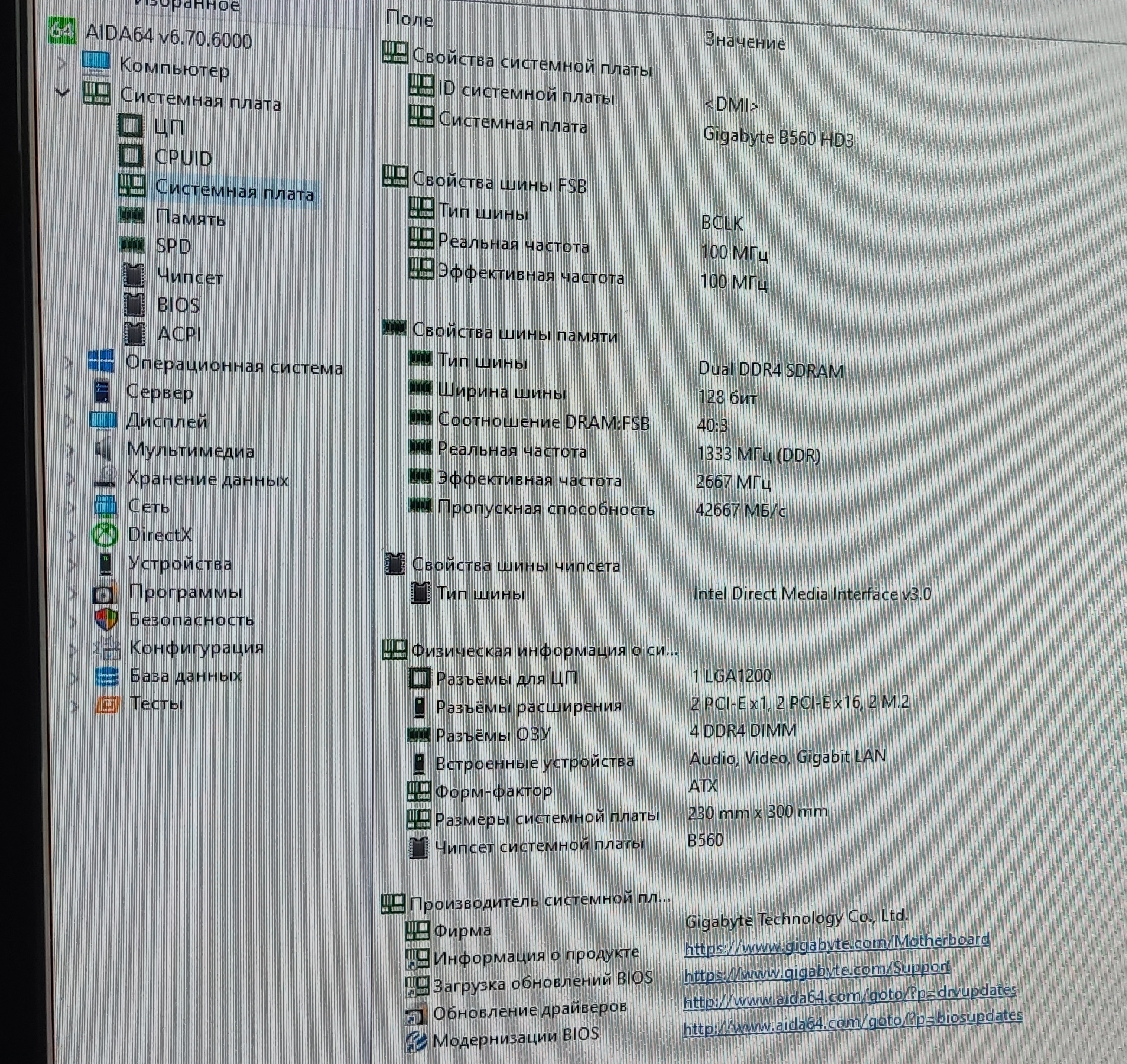

фото вкладки система

Леонид33
Странно все. Биос отчитывается о 2133, но, возможно, это не рапорт об актуальной скорости. Аида говорит о 2666.

на выложенном ранее фото биоса посередине вверху экрана под частотой процессора - 3991.8 гиг - тоже странная частота
есть частота памяти - как раз 2666, можно предположить, что это - текущая, но что тогда слава посередине - 2133?
память - Patriot Memory Viper PVE2416G266C6K - явно 2666, а не 2133...

В разделе статус драм он скорее всего просто показывает данные о памяти из SPD модуля, так что там всегда будет такая частота. Целевая частота же указана посреди экрана и это 2666.

как может быть по SPD 2133 в модуле, который продается как 2666 : Memory Viper PVE2416G266C6K?
а в аиде - вроде как правилно показывает - 2666 ,просто там еще куча пармсетров -где что: где 2133, где 2666 - просто непонятно - какой имено нужен...
Есть такое понятие, как базовая частота чипов, а есть XMP. XMP может быть 2666, 3200, 3600, 4000 и т.д., а в SPD всегда будет записана базовая частота чипов.
