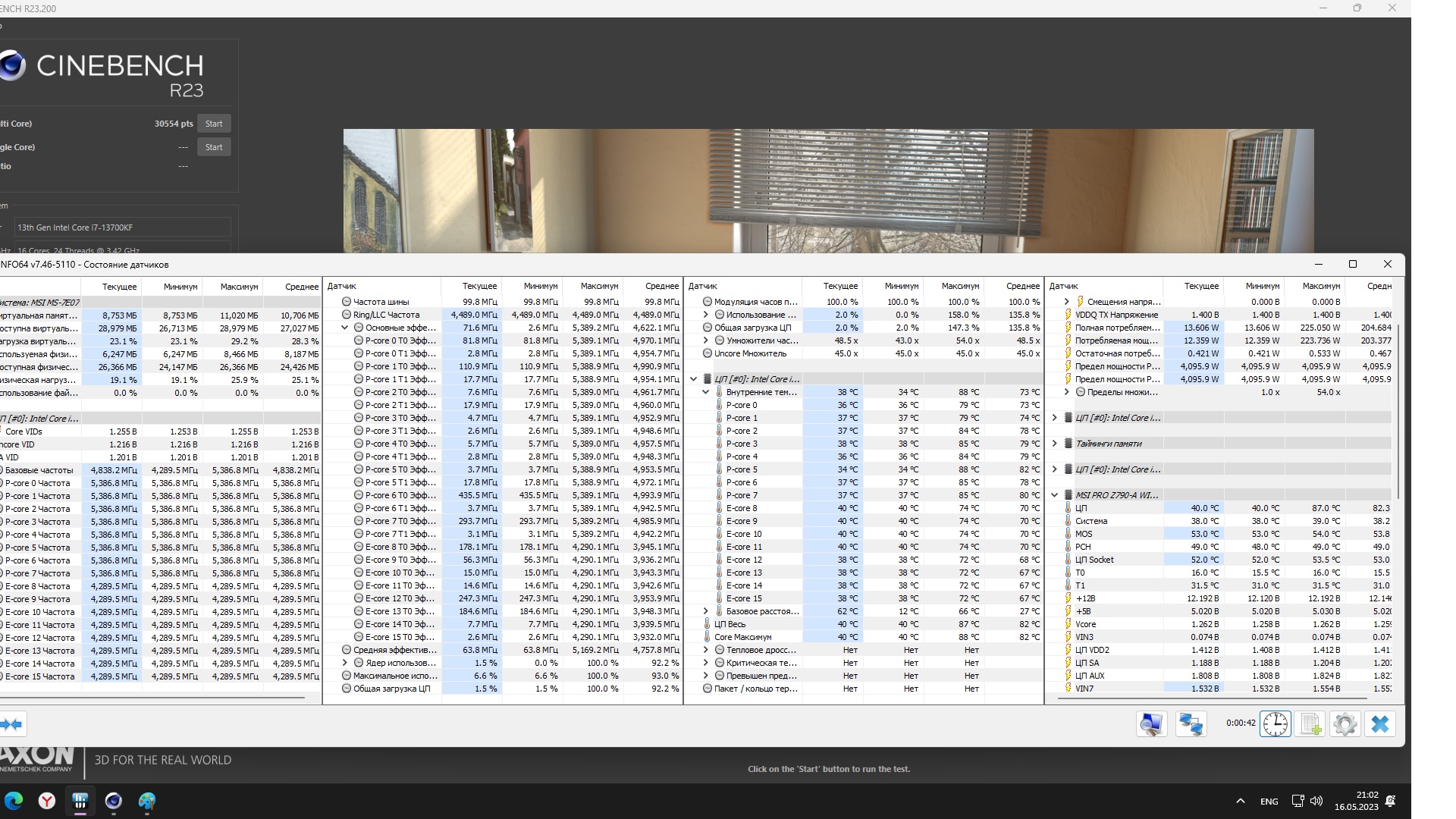

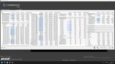

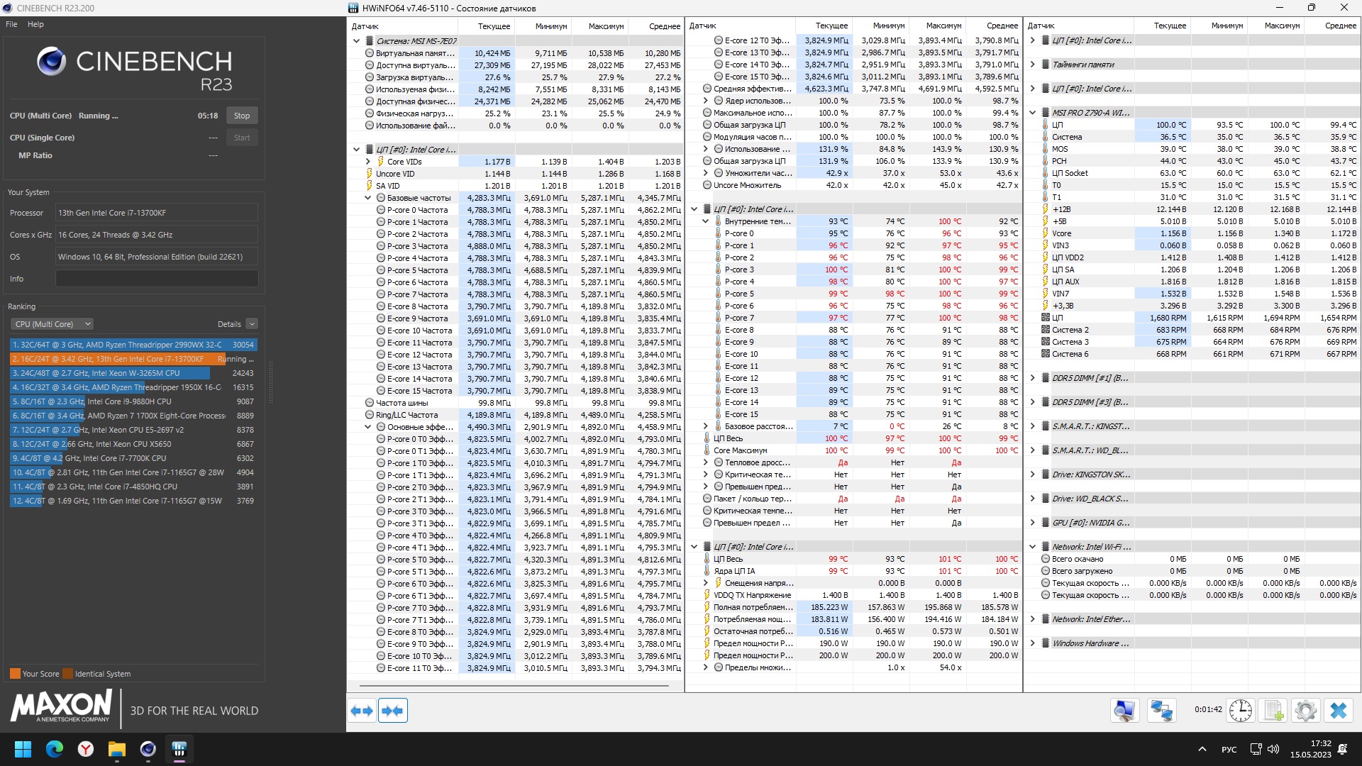

СПАСИБО,всем кто помогал,объяснял99% что браковая водянка..Заказал днем с днс дипкул ls720,привезли за час примерно, сбросил настройки все в биосе замыканием контакта на всякий случай!поставил сначала 5.3 и 4.2 по ядрам, первые скрины,отключил энергосбережение с стэйт этот,и зафиксировал ядра.Напряжение,llc и тд нечего не трогал вообще!и настроил кривую помпы и вентиляторов(правда сначала не правильно подключил,только кулеры которые на 3000 тысяч работали в биосе,а помпа нет,потом решил глянуть видео,смотрю помпа показывает,подключил ее,снова не правильно,поменял местами кабели,и все норм стало,единственно сейчас шумнее,надо настраивать еще,по сравнению с арктиком шумнее,хотя настройки такие же стоят.Следующие добавил на единицу 5.4 и 4.3 отключил энергосбережение,и все.
Термопасту стоковую стер,нанес мх6..Вот вам разница!Не какого андервольтинга не делал,не знаю почему 200 и 230 показывает в двух прогонах,хотя стоит 4096(по умолчанию)Разница в 20градусов,выше 90 не было!Осталось только вентиляторы настроить,потому что слышно хорошо,хоть и привык к такому шуму.
Сдам по гарантии,если брак,то поменяю на новую..Протестирую,и сравню разницу,потом продам одну из двух..
Комментарий к файлу: дипкул лс720 230вт максимум
8.jpg [ 700.4 КБ | Просмотров: 988 ]
Комментарий к файлу: арктик 180вт
Без имени.jpg [ 803.04 КБ | Просмотров: 988 ]
Комментарий к файлу: арктик 150вт
6.jpg [ 671.13 КБ | Просмотров: 988 ]

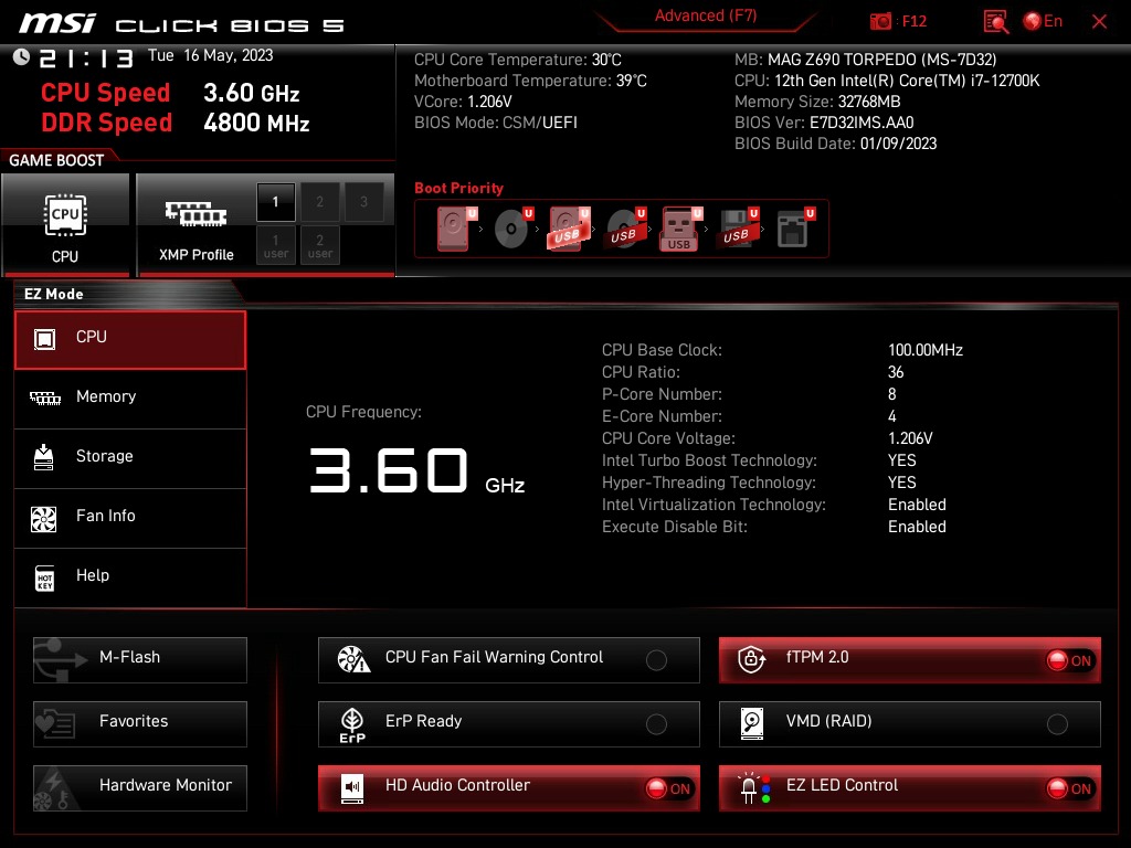

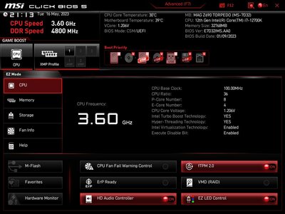

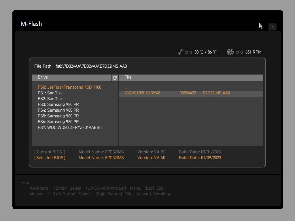

Вот успешно прошился на прошлый биос, включил профиль ХМР и всё, тестирую, смотрю, жду, надеюсь что действительно проблема в версии 7D32vAB
MSI_SnapShot_13_1_11zon.jpg [ 69.81 КБ | Просмотров: 985 ]
MSI_SnapShot_14_2_11zon.jpg [ 142.08 КБ | Просмотров: 985 ]

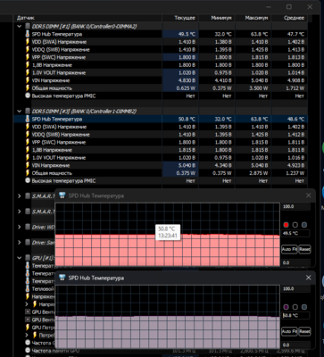

Вопрос по памяти, мониторинг показал кратковременный всплеск по температуре, аж 64 градуса.
В это время я просто играю в Days Gone и всё, а выйдя из игры вижу, что ровный график.
Что это было и не слишком ли жарко 64?
