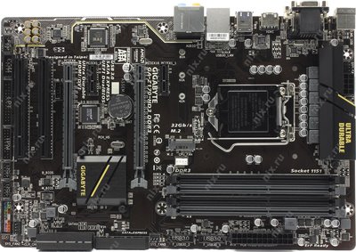

Ради интереса попробовал снизить напряжение, на 0.8V не стартанула, 0.82V тоже самое, 0.84 все завелось, но не помогло при старте уже 89! А может можно как то руками проверить, где-то потыкать посмотреть :?: ?
Добавлено спустя 4 минуты 16 секунд:
Меня это сильно "парит" я хочу точно знать, на 100%, косяк датчика или действительно дело в плате! У меня просто есть возможность другую плату поставить H170M-D3H DDR3

Радиатор с надписью Gigabyte около портов SATA. Только лучше не руками, а термопарой или пирометром - человеческая кожа уже свыше +50...+60°, как правило, плохо переносит.

У меня же есть термощуп на реобасе ;) засунул под радиатор с надписью "гигабайт" 33 градуса! Что еще можно померить?
Добавлено спустя 6 минут 33 секунды:
Засунул туда где радиатор с надписью "ультра дюрабле" 34 градуса!
Мало. Слишком мало. 40-50 должно быть, не меньше.

Затыкал бедную плату, термощупом :-) Ничего горячего не нашел!
