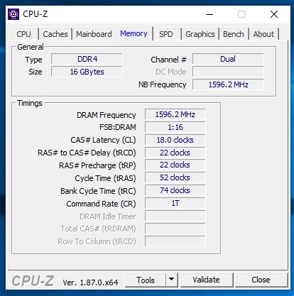

Доброго времени суток ребят! Взял систему (в профиле), хочу разогнать память т.к стоковая частота маленькая. Может кто нибудь помочь? Мои оверклукерские истории остались в 2009 году, на 775 сокете (

Вобщем ASRock Fatal1ty B450 Gaming K4, Оперативная память Samsung M378A1K43BB2-CRC... Пытался разогнать ручками, выставил вольтаж 1.35, частоту памяти 3200, тайминги в районе 19-19-19-19-39 +/- 1/2 в значениях, система нифига не грузилась. Оставил в итоге частоту 3200, вольтаж оставил 1.35, но тайминги поставил на авто. В итоге система с этой частотой завелась, в CPU-Z такое... Что дальше делать?
