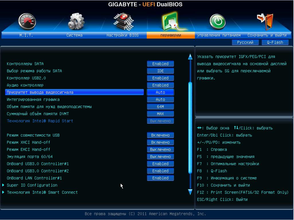

Luk писал(а):
Переключив в биосе ручками на PCI x16 ...
Что то не найду где это посмотреть, здесь что ли ?
#77 #77
[url=http://drugstore-onlinecatalog.com/]drugstore-onlinecatalog.com[/url]

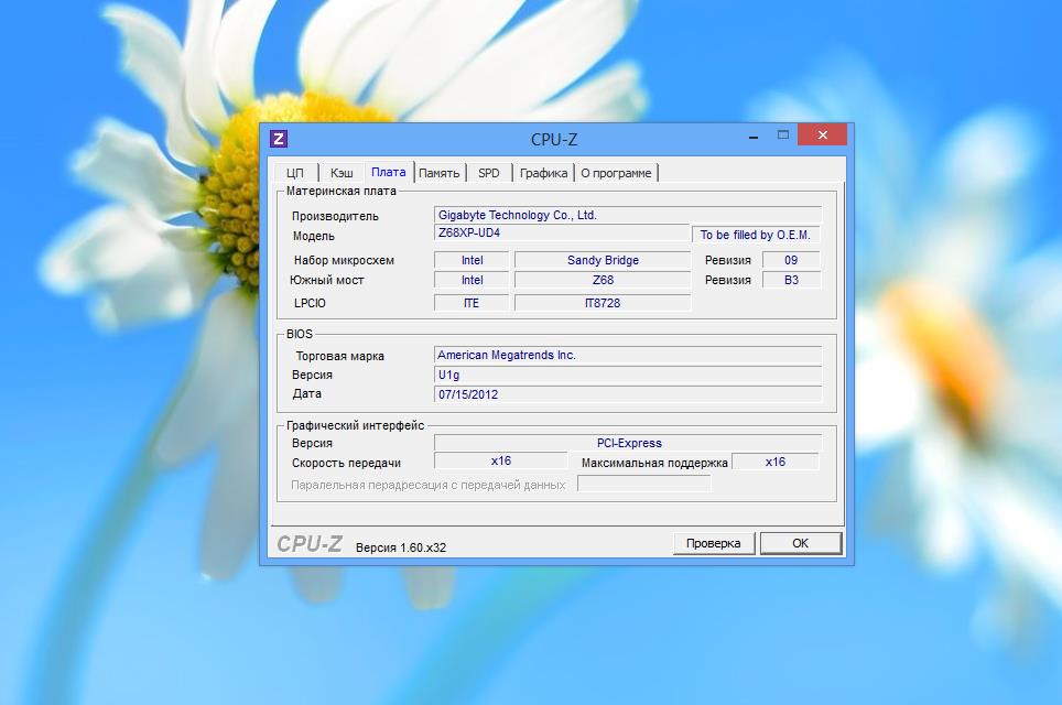

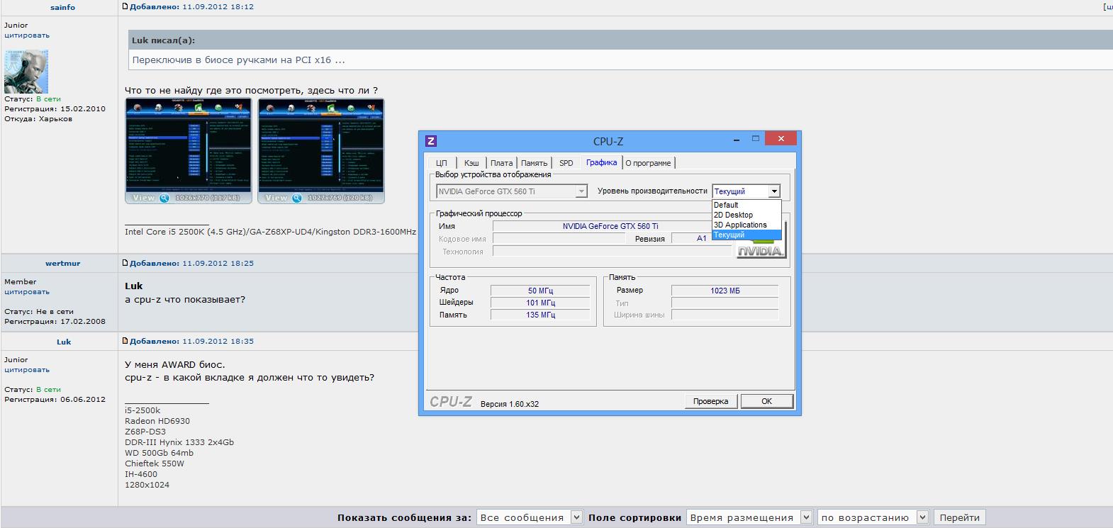

Регистрация: 17.02.2008
Luk
а cpu-z что показывает?
Регистрация: 06.06.2012
У меня AWARD биос.
cpu-z - в какой вкладке я должен что то увидеть?

Регистрация: 15.02.2010
Откуда: Харьков
Фото: 3
Здесь наверное?
#77 #77
http://s56..radikal.ru/i153/1209/47/205a9d467f3f.jpg
ну вот, тока там нет ни чего =(
Откуда: Харьков
Фото: 3
Так а в закладке mainboard ?
http://s017..radikal.ru/i412/1209/6c/3e958c2bbb85.jpg вот
