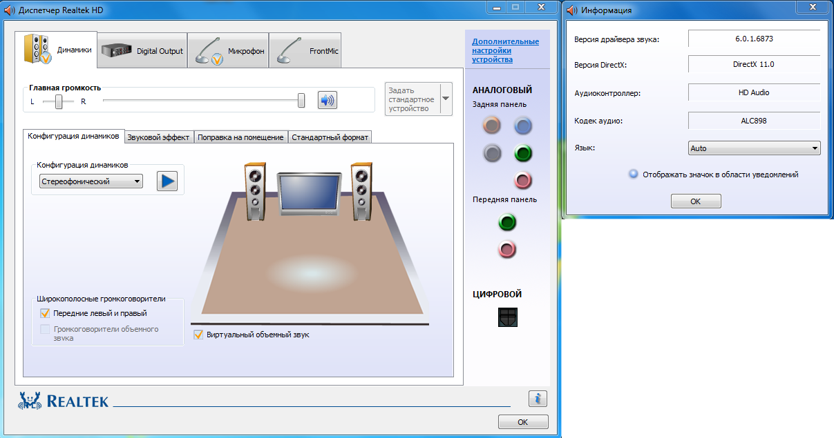

Не как не могу разобраться со звуком на Asrock Z77 Extreme 11, прошу помощи. Звук очень тихий - при подключении наушников - совсем слабо слышно, даже на бюджетной гиге было погромче, так же есть проблема - при подключении наушников в линейный выход(синий) звук не идёт и не как нельзя сменить назначение разъёма(наушники-выход на динамики и тд) уже перепробовал много версий реалтека не помогает, всё как заданно стандартно ничего нельзя изменить(назначение устройство).

Цитата:
тыц
А какая у вас версия реалтека? Спасибо.

Регистрация: 17.10.2012
Откуда: Минск/Беларусь
Такая же- 6873//
Просто в ниспадающей вкладке выбери 7,1 и настраивай дальше..

BY_Pashka писал(а):
Такая же- 6873//
Спасибо, помогло, только звук всё равно тихий, хотя и усиление сделал и тонкомпенсацию, видимо надо звуковуху брать.
