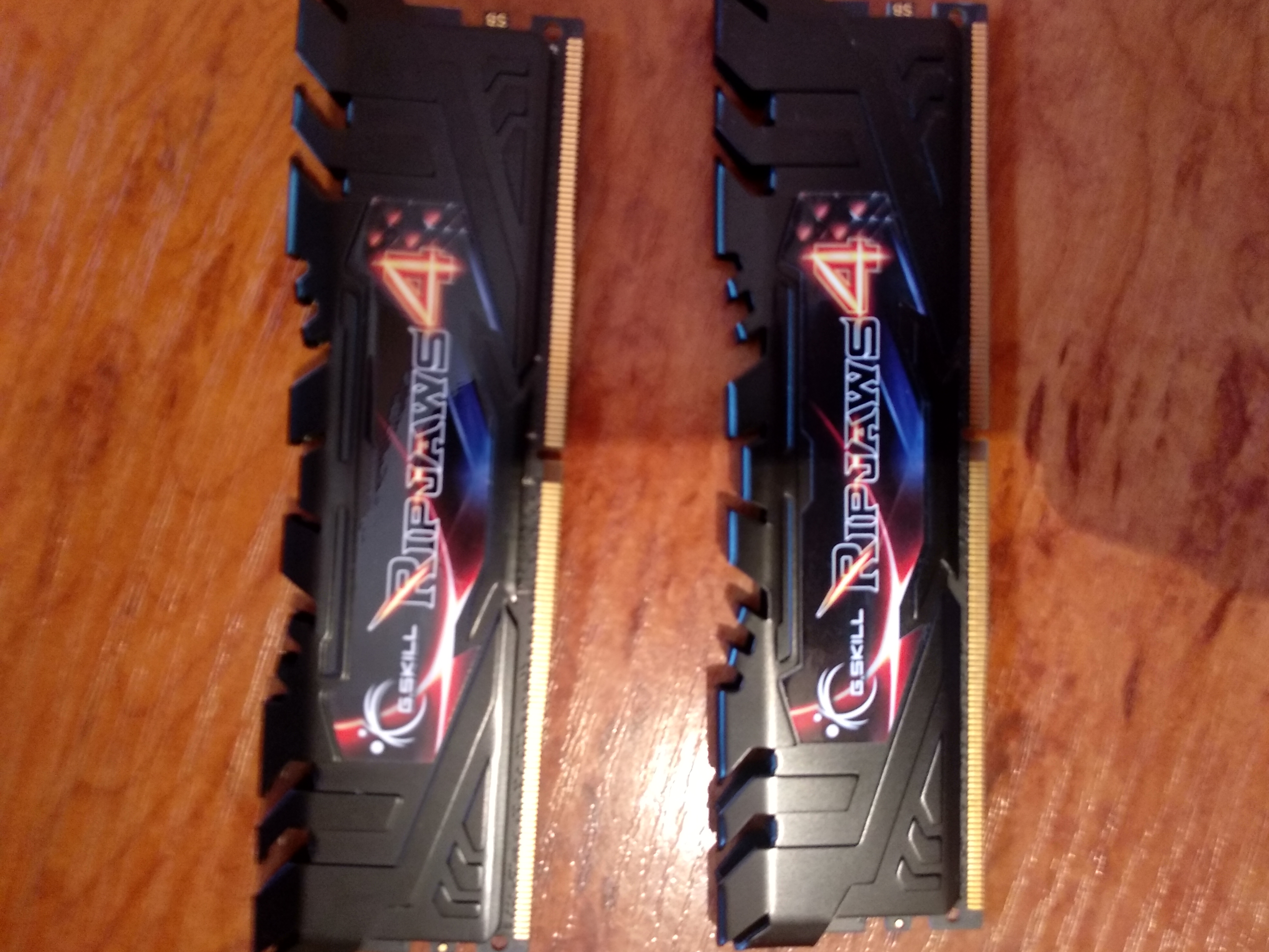

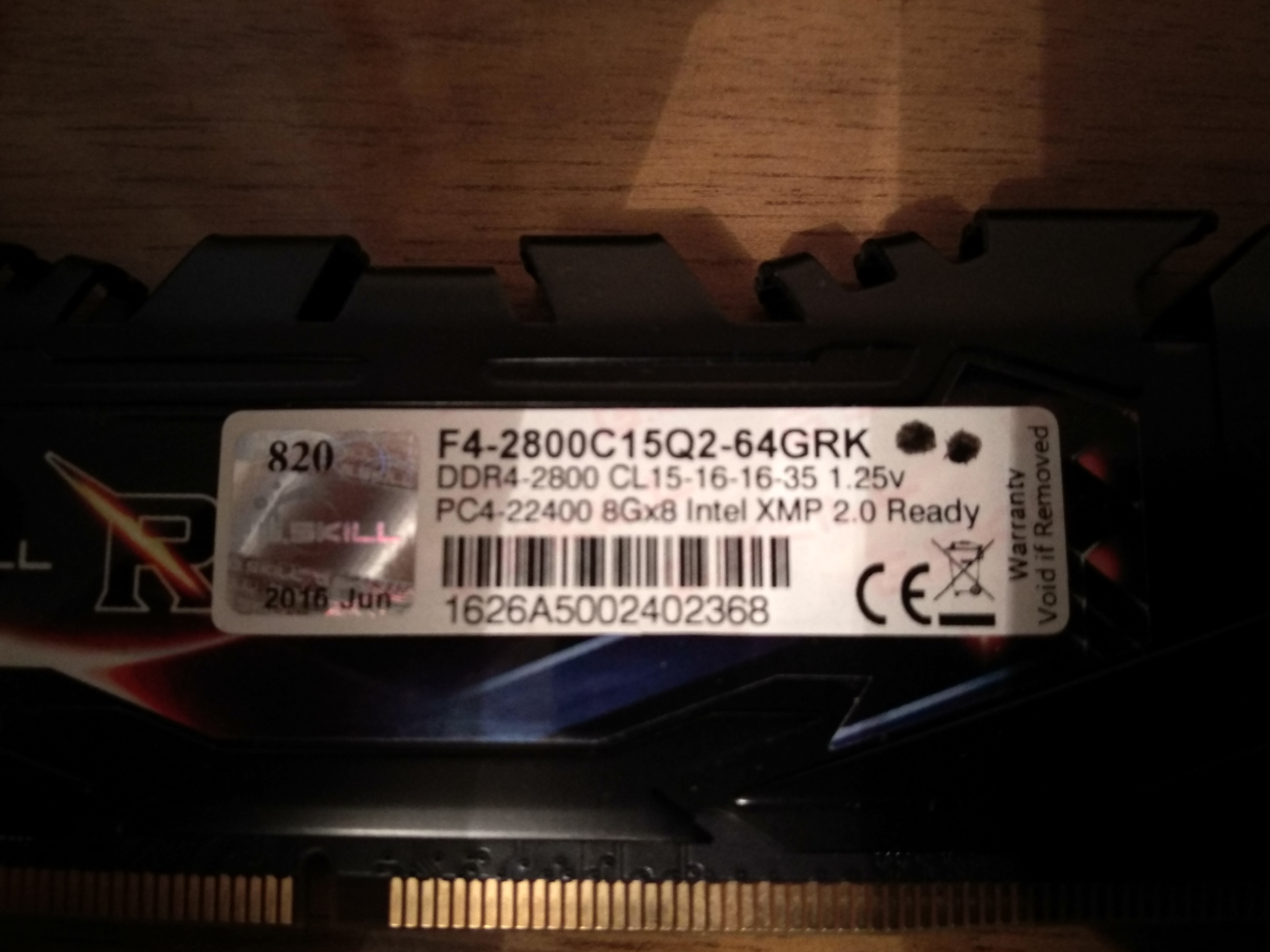

12sunflowers писал(а):
Не скажу насчет разгона но память G.Skill с такой же матплатой и таким же процом, завелась на биосе 4.50 на XMP 3200mhz, недавно прошил на 5.00, нормально все.
А у меня такие g.skill:
IMG_20201103_171745.jpg [ 2.7 МБ | Просмотров: 2260 ]
IMG_20200825_181521.jpg [ 3.71 МБ | Просмотров: 2260 ]
Какие то дубовые вообще. Тайфун samsung d die показывает дуал ранк, но пресет из калькулятора не хавает. До этого была msi b350m pro vdh , на ней так же плохо гналась. Думал на б450 получше будет + вендор другой. Стабильно работал хмр только 2800 cl16 (там вообще cl15 , но выключить gear down не даёт)
Gigabyte b560m aorus pro + 10400f + crucial ballistix 3000cl15 red 2x8 (micron e die)
Регистрация: 02.04.2011
SimoraA
Ну там же указано 2800, ты больше хочешь? Спроси тут DDR-4 на платформах AMD. Статистика разгона, советы, обсуждение результатов.
Да, тут на этой ZenАМД платформе лотерея с памятью, нужно подбирать заранее и то как повезет.
Я вот тоже думаю, если докупать к 8гбх2 еще 8гбх2 такую же, как встанет, и на какой частоте.
